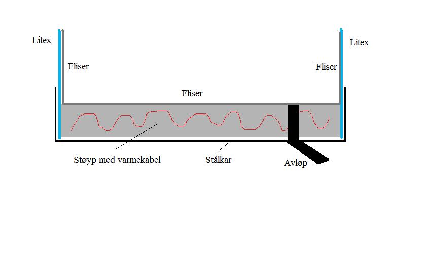

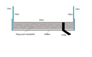

Akkurat noko slikt eg er ute etter, men bare enda større! :) Minst 1500x2000mm
Tenkte litt på å sjekke om det var mulig å få et sveiseverksted til å sveise et kar i rustfritt stål, men er usikker på korleis det er å montere våtromsplater ned mot dette, samt fliser o.l. Såg for meg at eg kan legge fks litex i bunnen på karet, samt på veggene og ned i karet. Lage et slags våtrom ned mot karet. Skulle tru dette måtte bli bankers med tanke på lekasjer, men er som sagt litt usikker på utførelsen...
Fant noko på denne sida.. Skulle tru det var mulig å få til noko slikt på eit lokalt sveiseverksted? Men det er vel kanskje sinnsvakt dyrt i rustfri utførelse...?
