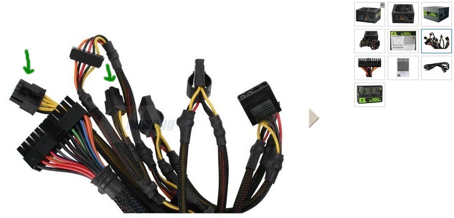

Mr.M Skrevet 15. januar 2010 Del Skrevet 15. januar 2010 (endret) Mener du Mekkus at det skal være en egen ledning med 4-pin? Det er det ihvertfall ikke på min PSU I følge diverse reviws sites så skal det være egen ledning med 4-pin ja. Mulig Corsair har revidert dette på senere modeller, men i såfall burde/skulle du ikke støtt på slike problemer med å dele den EPS 12V 8-pin'n edit: lagt til bilde.. Endret 15. januar 2010 av Mekkus Lenke til kommentar
