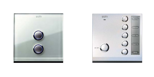

Bygger for på tiden på systemet mitt og kunne tenkt meg å ha en enkel men elegant fjernkontroll i stua.
Hotellet jeg var på sist hadde en fjernkontroll fra Schneider som var veldig elegant med høy WAF. Fem knapper meg forskjellige scener og en alt av knapp. Se vedlegg. http://www.hardwarezone.com.ph/tech-news-schneider-electric-introduces-ezinstall3-truretrofit-lighting-control-system
Har vi noe lignende for z-wave? De fleste jeg har klart å finne ser ut som vanlige fjernkontroller. Ofte laget av billig plast.
