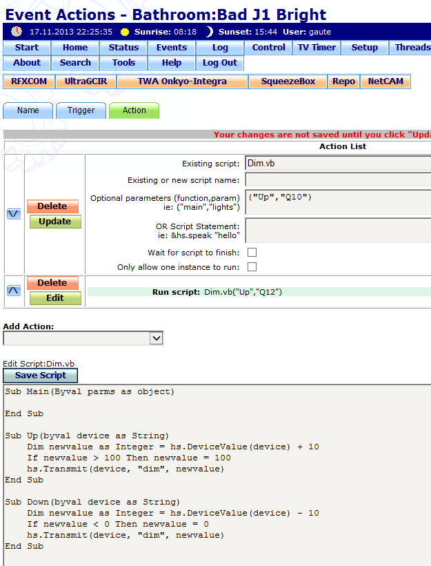

Fermate Skrevet 17. november 2013 Del Skrevet 17. november 2013 (endret) SS13 - Homeseer: Hei igjen Fermate, i forrige uke ble dette godt diskutert mellom deg og Moskus. SS13 fungerer hos meg, Homeseer fanger de opp og skrur av og på lyset, men dimmingen fikk jeg aldri med meg hvordan du hadde løst. Vil du poste "logikken" bak din løsning - for dimmingen? Nå er det Z-Wave dimmere som skal styres. Diskusjonen du og Moskus hadde var god, men det ble litt vel mye meninger til at jeg kan ta gjenbruk av koden. :-) Beklager sent svar Mogens. Jeg har vært en tur i Italia og kjøpt meg et feriehus (se bilde under)... Diskusjonen vår gikk på om vi kunne droppe å kalle opp script og heller kalle opp en generell knapp, men vi snublet på målstreken.. Her er skjermdump av Eventer for Dimming med SS12. Jeg har altså 2 lamper på badet (Q10 og Q12) som Dimmes samtidig dersom du har brukt J1 eller J2. Har jeg brukt J3 til å skru av og på musikken virker dimmeknappen som volumkontroll etterpå: Endret 17. november 2013 av Fermate 1 Lenke til kommentar
Fermate Skrevet 17. november 2013 Del Skrevet 17. november 2013 Jeg har flere lamper i stua og de står så langt fra hverandre at de Må ha hver sin dimmer. Med Nexa ga jeg dem bare samme adresse men hva gjør jeg med Fibaro? Jeg forsøkte å assosiere på gruppe 1 (forsøkte 3 også) men det funket ikke. (De har ingen brytere og styres bare fra HSTouch) Heller ikke å gi dem samme Devicekode (Ikke så rart siden HSTouch bruker Ref) Finnes det noen mer elegant måte enn å kalle opp et skript på Event "Device change to any" og sette verdien: hs.Transmit(Param(0), "dim", hs.DeviceValue(Param(1))) ?? 1 Lenke til kommentar

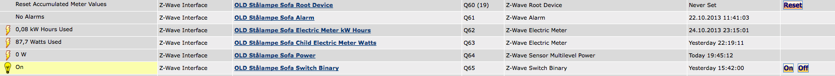

Morgens Skrevet 18. november 2013 Del Skrevet 18. november 2013 Z-Wave - rescan etc. Jeg har hatt småkrøll med 2-3 enheter, da har jeg kjørt Rescan og det meste ser ut til å fungere igjen. Men det er noe rart med enkelte enheter, jeg får de opp dobbelt. Både den første som opprinnelig ble laget men også en ny som dukket opp ved Rescan (trur eg). Er dette normalt? Kan jeg bare slette de enhetene som sist ble lagt til? Evt. hva bør jeg gjøre når slikt skjer? Takk for hjelpen. Lenke til kommentar

Morgens Skrevet 18. november 2013 Del Skrevet 18. november 2013 Det hender at det kommer en hikk mellom sub-devices i HS og enheter i Z-stick'en. De gamle skal du kunne slette uten at det er fare (så lenge det ikke er en root device). Glimrende, det blir rydding i kveld. Må få løst opp endel løse tråder før julepynten tas frem. Lenke til kommentar

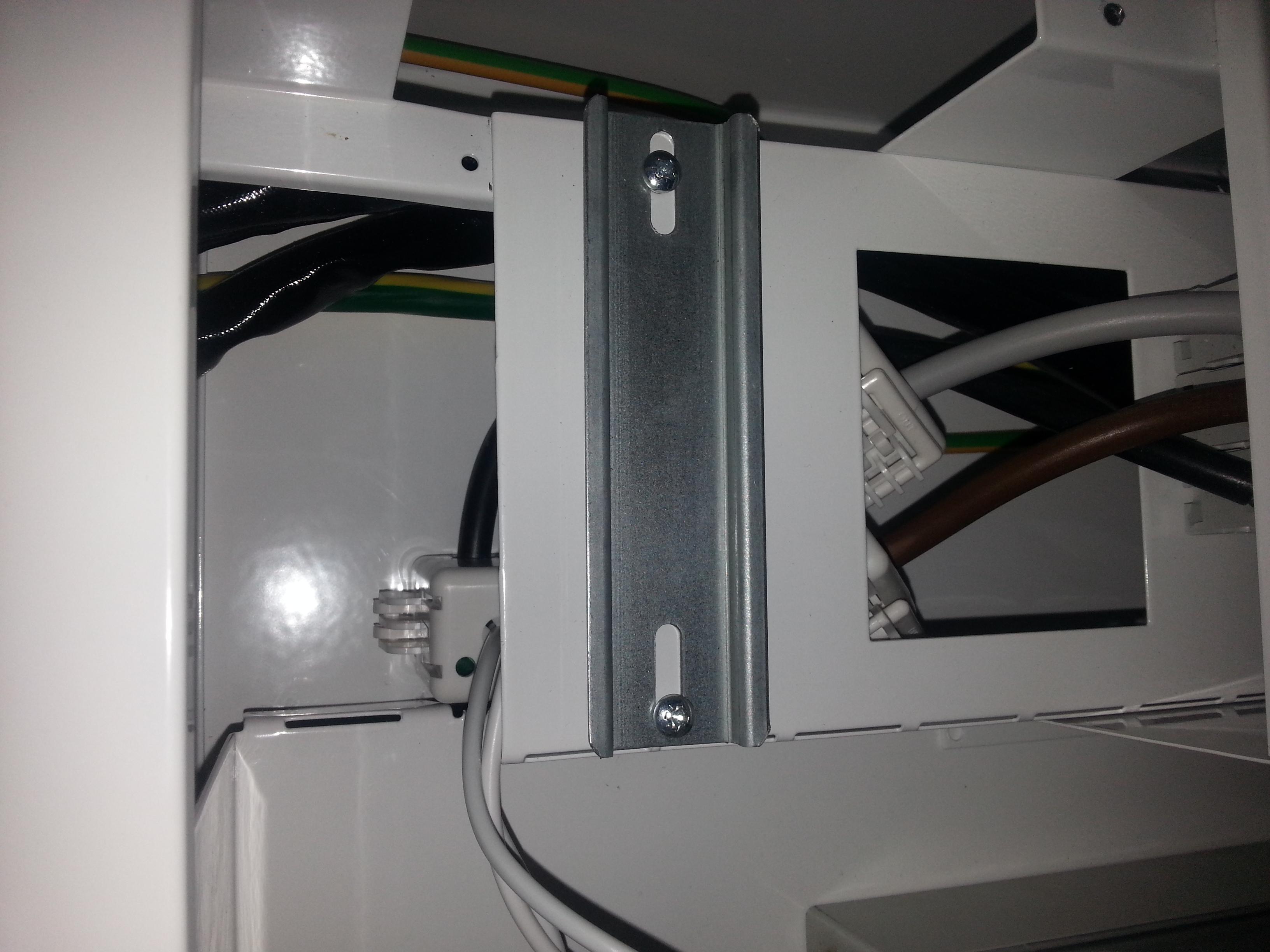

Actibus Skrevet 20. november 2013 Del Skrevet 20. november 2013 Vedlagt bilde av sensorer til owl, 1 på hver fase ut fra hovedsikring og opp til ovetsoenningsvern før det går videre ut til kursene. Lenke til kommentar
