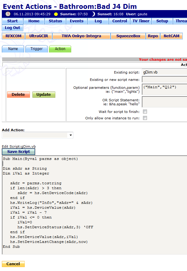

*Sukk*. Da skriver vi om scriptet en gang til, selv om jeg er sikker på at SetDeviceValue burde fungere (jeg bruker den i et par plugin'er):
Ingen grunn til det.
Jeg koblet meg hjem nå og testet og dette skriptet dimmer en Z-wave modul helt fint.
Mogens sjekk dette oppsettet:
Lenke til kommentar
... men da må du også bruke SetDeviceStatus, som er på vei ut i HS3. ;)
Ja faktisk. (Jeg testet det nå) Så ditt første script vil ikke funke. (Det vil vise lampen OFF selv om den er dimmet til 10%)
Men SetDeviceLastChange er ikke nødvenlig (i denne sammengengen ihvertfall)
Mogens:
Bare glem mitt script og bruk Moskus sine. Poenget mitt var å vise deg hele skjermen med oppkallet og det hele.
Jo, men det er det som er så merkelig. Jeg mener SetDeviceValue ikke bare skal oppdatere selve devicen men også styre lyset fysisk. Jeg må sjekke litt plugin-kode.
hs.Transmit skal iallfall gjøre ting riktig, uavhengig av protokoll.
Lenke til kommentar
Å ja Nei. Det er ikke det jeg mener. (Det er bare jeg som uttrykker meg klønete)
SetDeviceValue oppdaterer devicen OG lyset fysisk.
Men STATUS på devicen vil fortsatt vise OFF (eller ON) om du ikke bruker SetDeviceStatus til å korrigere det på 0% og 100%

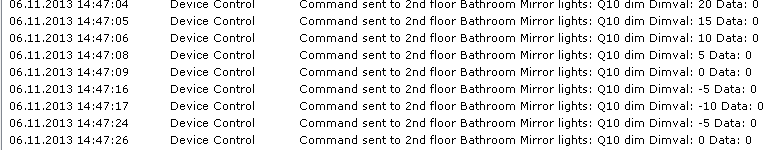

Jeg tok å kommenterte vekk SetDeviceStatus og kjørte en "Bright" (SetDeviceValue) på disse to lampene nå:
Jeg sitter på jobb og har desverre ikke noe webkamera på badet så lyset kan jeg ikke si noe om :) men du ser problemet her:
Lenke til kommentar
Med andre ord er hs.Transmit praktisk. Den gjør slik den skal:
hs.Transmit("D30", "dim", 0) blir Off
hs.Transmit("D30", "dim", 50) blir Dim 50%
hs.Transmit("D30", "dim", 100) blir On

Men denne teller desverre Dimvalue videre under null :( :
Lenke til kommentar
... derfor kontrollen for det i scriptet til Morgens.
Arrgh Øya er det første en blir blind på (særlig når en er litt ivrig ;) )
Blir sånn da:
