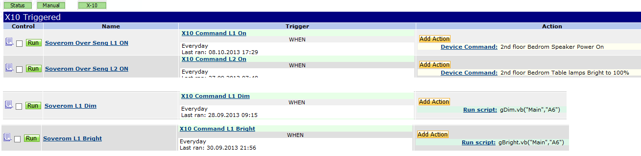

Fermate Skrevet 5. november 2013 Del Skrevet 5. november 2013 (endret) Fermate, hvordan gjorde du det med de små pene X10-sakene? De fra nattbordet... #1 Konfigurer senderne med en passende HouseCode og en Passende Device nr #2 Åpne opp i RFXCOM X10 config for den aktuelle Housecode (Full Control) #3 Sjekk i Homeseer loggen at signalene mottas (Jeg mener du skal se dem selv om det ikke er satt noen Event på dem ennå. #4 Lag en Event som trigger på dem og gjør noe med lyset. Eksemplert under: Housecode på Bryteren er satt til L (1-3) (Viser bare L1 On og L2 ON her) Dim/Bright kommer avhengig av hvilken bryter du sist trykket (før du trykker på dim/bright) (Viser bare L1 Dim og Bright her men har altså L2 og L3 også) Soveroms lampa har Kode A6 (Mine skripts ligger i to forskjellige filer gDim.vb og gBright.vb fordi det var noe av det første jeg laget ) Endret 5. november 2013 av Fermate Lenke til kommentar

Morgens Skrevet 5. november 2013 Del Skrevet 5. november 2013 (Mine skripts ligger i to forskjellige filer gDim.vb og gBright.vb fordi det var noe av det første jeg laget ) OK, men da snakker du om Nexa? Min utfordring er at det meste nå er Z-Wave, ref. dimmesaken. Lenke til kommentar
