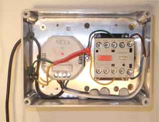

Kanskje jeg skal flytte temaet litt:

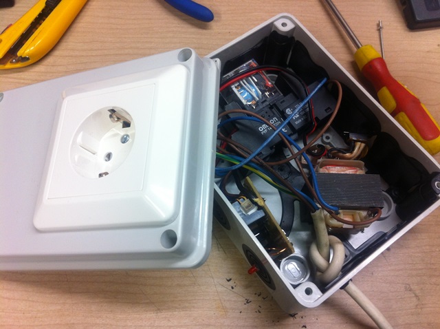

Her er prosjektet jeg endte opp med for å skru av serverstrømmen remote på hytta. (Pallantirs design med å la en NEXA levere strøm til en 12V trafo som trekker til ett 12V ClasOhslon relle som har kontaktene Normal Closed)
På grunn av det store releet endte jeg opp med en så stor boks at jeg kunne sette en kontakt på yttersiden :)
Legg også merke til den patenterte strekkavlastningen ;) Jeg var anleggselektriker da jeg var 15 og vet hvor viktig sånnt er..
Dette bildet er første versjon med en billigversjon av nexaen. Skjønte ikke at den er åpen for reprogrammering hver gang strømmen går! Det er jo livsfarlig!
Pallantir prøvde den i kveld og den virker fint :p
Endret av Fermate
Lenke til kommentar
Til bake til tema, ja...
Morsomt å se, du bruker jo samme boksen som meg og til omtrent samme formål, riktignok litt stor boks,,, men det var den som passet best også hos meg,
Inneholder en NEXA LCMR1000 som trekker et 220v kontaktor som kobler/kortslutter ledningene til startknappen i PC/server som kobles til nede til venstre med std "batteriladerplugg". Her er server helt frakoblet, måtte "låne" den da Microsoft plager meg med "Activacion too many times..." på utviklingsmaskinen.. den har fått for mye nytt iflg Ms.
Starter server når den trengs, stoppe gjøres i sw.
Må bare se å få tak i et rele som kobler bare ca et sekund eller noe.
Nå må NEXA'n få beskjed om å slippe og det litt brennfort. Funker ok, men ikke perfekt.
Montert på en alu-plate som gir mye refleks.
Gjør det vanskelig på få godt bilde men det duger vel.

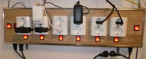

Har også en NEXA som kan slå strømmen helt av inne i her:
Det befinner seg en LCMR1000 bak hver kontakt + 2 reléer.
UPS strøm tilkoblet nede til venstre, nett inn nede til høyre.
Bryter til venstre indikerer at kun en UPS er tilkoblet.
NEXA'ene og reléne (skifterelé) står normalt uten belastning på spolene, spenning kun på kontakt-punktene.
Når NEXA aktiveres, aktiverer den et ekstra relé og bryter derved stømmene til aktuell enhet.
Og ja, det befinner seg sikringer på 220V inngangene, ca 0,5A, dvs så små som mulig.
Sentralen benyttes til å resette diverse utstyr;
Fra venstre:
Server, Router, Fibermodem, Switch, Slingbox, HDMI converter, TV-dekoder.
NEXA'ene står med ca 15 cm avstand. Ikke observert noe problem, men så er de stort sett aldri aktivert, og kun en av gangen, og bare ca 10 sek for reset av det som måtte "henge" seg.
Men det har ikke skjedd på ca 1 og 1/2 år......
Endret av arneolav
Lenke til kommentar
"There's something very important I forgot to tell you! Don't cross the streams… It would be bad… Try to imagine all life as you know it stopping instantaneously and every molecule in your body exploding at the speed of light." So Pallantir crossed the streams... :blush:
Må bare se å få tak i et rele som kobler bare ca et sekund eller noe. Nå må NEXA'n få beskjed om å slippe og det litt brennfort.
Funker greit for meg med å bruke Telldus Live, jeg får fint slått på og av igjen Nexaen kjapt nok. Hvis du har problemer med å slå av og på samme strømplugg kjapt nok, må det vel være mulig å ha to strømplugger på strømknappen, ett normalt åpen og ett normalt lukket. Når du utløser det som normalt er åpent, trykkes det på knappen. Så snart du kan, utløser du så det som er normalt lukket. Dermed trykkes det ikke lenger på knappen. Hvis du så husker å skru av strømmen til den første først og så skru av strømmen til den andre deretter, er du tilbake ved start. Eller så kan du bruke noe sånt, men det koster noen kroner: https://www.elfaelektronikk.no/elfa3~no_no/elfa/init.do?item=37-542-42&toc=19606
Lenke til kommentar

Funker greit for meg med å bruke Telldus Live, jeg får fint slått på og av igjen Nexaen kjapt nok.....
Fungerer greitt det, NEXA er kjapp nok, men hadde vært kjekt med et rele.
Har bare ikke blitt til noe enda...
Men på den annen side, NEXA'n må jo slås av da også ....
Endret av arneolav
