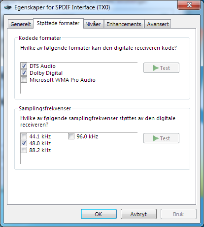

Hvis jeg går inn på egenskaper på HDMI utgangen så står det faktisk at det er maks to kanaler som støttes, se første bilde. Ser vi på egenskapene for spdif utgangen på det andre bilde så er det andre boller. Kan det være et driverproblem, eller er støtter ikke dette kortet flere enn to kanaler på HDMI utgangen uansett? Det syns jeg i tilfelle er merkelig, at kort man kjøper i dag som er rettet mot HTPC byggeren, kun støtter stereo. Da var dette isåfall bortkastede penger for min del. :(
