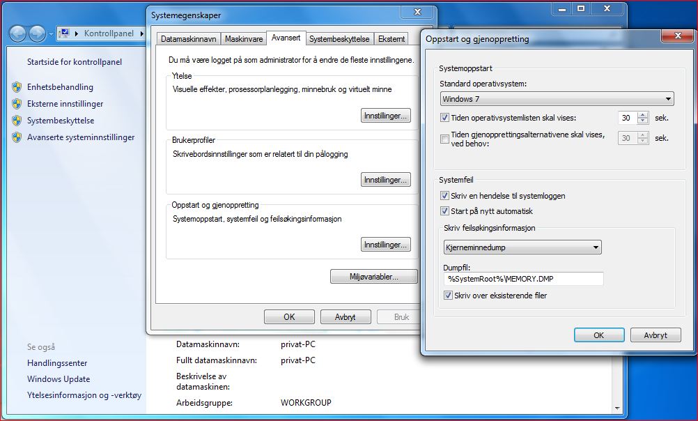

Mr.M Skrevet 28. januar 2010 Del Skrevet 28. januar 2010 Har du prøvd med bare én brikke i maskin (slot 1) over tid? Ang. at maskin booter uten at du rekker se noen feilmelding, kan vel det fikses på denne måten i Windows 7 >høyreklikk Min Datamaskin >egenskaper >systembeskyttelse i venstre marg >fanearket Avansert >oppstart og gjenoppretting Innstillinger >huk vekk Start på nytt automatisk Tror du skal få feilmeldinger opp på skjermen da. Dog kan vel de uansett være temmelig kryptiske å tyde, men da har man i allefall "noe" Lenke til kommentar
Martinis5 Skrevet 28. januar 2010 Forfatter Del Skrevet 28. januar 2010 har ikke prøvd kunn en brikke over tid... Nå har jeg gjort som du sa, så nå venter jeg til neste pc'frys Lenke til kommentar
