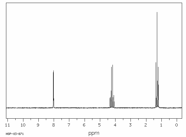

det er en eksamens oppgave og jeg skjønner ikke helt hva det dreier seg om. kan du hjelpe meg med det. takk
p) Protonspekter
Stoffet som gir det protonspekteret som er vist nedenfor, har kjemisk formel C3H6O2.
tolk spektret og bestemt strukturformelen for forbindelsen.

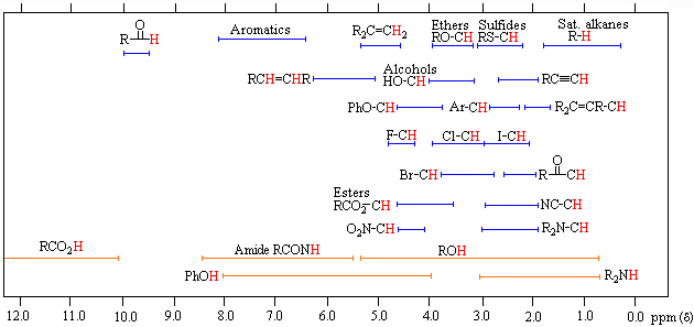

Dette er et proton spekter etter at man har kjørt en prøve av stoffet ditt igjennom en NMR spektroskopi.
Du må nok slå opp i formelboka, eller boka de, hvor enn du lettest finner det, for å finne ut hvilke stoff som har disse kjemiske skiftene. Deretter kan du tolke spekteret for å finne ut hva resultatet ble.
Analyseres ved hjelp av lignende verdier(Ikke bruk disse da de muligens ikke stemmer korrekt med de dere bruker):

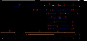

Edit: ser at bildet fikk svart bakgrunn, bare trykk på det så skal du få det ordentlige bildet. Dersom du har hvit bakgrunn som standard i nettleseren din :)

Jeg mener dette er H-NMR spekteret av propanal, der:
chart?cht=tx&chl=\text \delta(CHO)=8 ppm
chart?cht=tx&chl=\text \delta(CH_2)=4,3 ppm
chart?cht=tx&chl=\text \delta(CH_3)=1,3 ppm
Det var en god ide og det jeg ville trodd helt til jeg leste at formelen er C3H6O2. Med så få C'er og så mange H'er kommer jeg til at eneste måten det kan stemme på er med en OH-gruppe og en CHO gruppe. Da endrer man veldig på antall H-miljøer og burde da ha flere topper. Så min teori er at du har helt rett og formelen som er oppgitt er feil.

Vel, Jeg korrigerer meg sjøl. Blingsa først på molekylformelen. Dette er nok
H-NMR spekteret til esteren etylformiat (HCOOCH_2CH_3), der:
chart?cht=tx&chl=\text \delta(HCOO-)=8 ppm
chart?cht=tx&chl=\text \delta(CH_2)=4,2 ppm
dette trur jeg faktisk stemmer bedre!
PS, faktum er jo at skiftet til aldehydgr. er større enn 8 ppm:
chart?cht=tx&chl=\text \delta(CHO-)=9-10 ppm
Lenke til kommentar

Ja, jeg har lite erfaring med NMR spektere til estere, men nå stemmer jo antall topper, antall H-atomer og antall O-atomer. Dermed ser dette ut til å kunne forklare fordeling pent.
