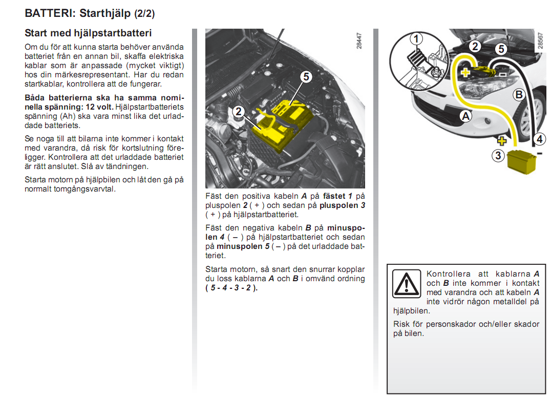

Står i boka til min 2009-modell hvordan man bruker startkabler, og da beskrevet rekkefølge for hvordan det skal gjøres (står bl.a at kablene skal kobles direkte til polene på batteriet, og den siste kabelen som man kobler til skal være en av batteripolene på "min" bil). Det at det står der betyr jo nødvendigvis at det ikke skal være skadelig.
Direkte fra instruksjonsboka til bilen min:
Første gang jeg har sett at noen vil at man skal koble begge kablene på batteripolene i bilen. Jordingskabelen skal jo kobles lengst mulig vekk fra batteriet på et jordingspunkt for å unnga at en gnist kan antenne knallgassen som dannes ved lading (av tradisjonelle blybatterier). Er man riktig uheldig kan det jo smelle skikkelig.
Dette stusset jeg også på. Knallgass og gnister kan være ekstremt farlig. Jeg har ikke veldig lyst til å få batterisyre i øynene...
Koble minuskabelen i din bil til motorblokka eller ulakkert karosseridel for sikkerhets skyld.
Altså, dette er hentet fra instruksjonsboken til bilen min, og forklarer hvordan det skal kobles dersom min bil skal startes. Problemet med "jording langt unna" er at man trenger et jordingspunkt man kan være helt sikker på at virker, og da må man se i instruksjonsboken evt. om det er noe punkt da som er "godkjent" for dette. Å bruke feil jordingspunkt, eller et punkt som ikke er god jord, kan skape reverserte spenninger som kan skade elektronikken. Det eneste punktet man kan være 100% sikker på at man ikke skaper reverserte spenninger er akkurat direkte på batteripolene.
Kan nevne at på min bil er batteriet under et plastdeksel som alt annet, og jeg kan tenke meg at det ligger noe ventilasjonsslanger eller at batteriet er forselget (aldri sjekket) fra det slik at det ikke er noen fare for at gass skapes over batteriet. Poenget mitt var bare å vise at selv helt nye biler kan startes med startkabler, bare man følger instruksjonen som gis fra bilprodusenten.
Å finne ulakkert chassis på en nyere bil kan man bare glemme. Jeg har selv prøvd å starte en 1997-modell (tidligere bil jeg hadde) fra div. "jordingspunkter" jeg fant på toppen av motoren (alutopp).. var ikke sjanse engang, ble aldri god nok kontakt. Måtte direkte på batteriet for at det skulle være noen mulighet. Er nok oksidering og dritt som havner som en film over hele blokka som sørger for at koblingen til startkabelen aldri får god nok kontakt til å starte motoren.

Er jo ikke verre enn å bruke samme jordingspunkt som batteriet hvis man ikke finner noe brukbart lenger unna. Er jo også litt rart om en relativt ny bil ikke skal starte i kulda. Da må det jo nesten være feil et sted. Kupélys har jo timere og utvendig lys alarm, så litt skal det jo til at man klarer å tømme batteriet på egenhånd. Er det ekstremt kaldt kan det jo være vanskelig å få liv i en dieselbil, men da hjelper nok ikke startkabler så mye på problemet.
