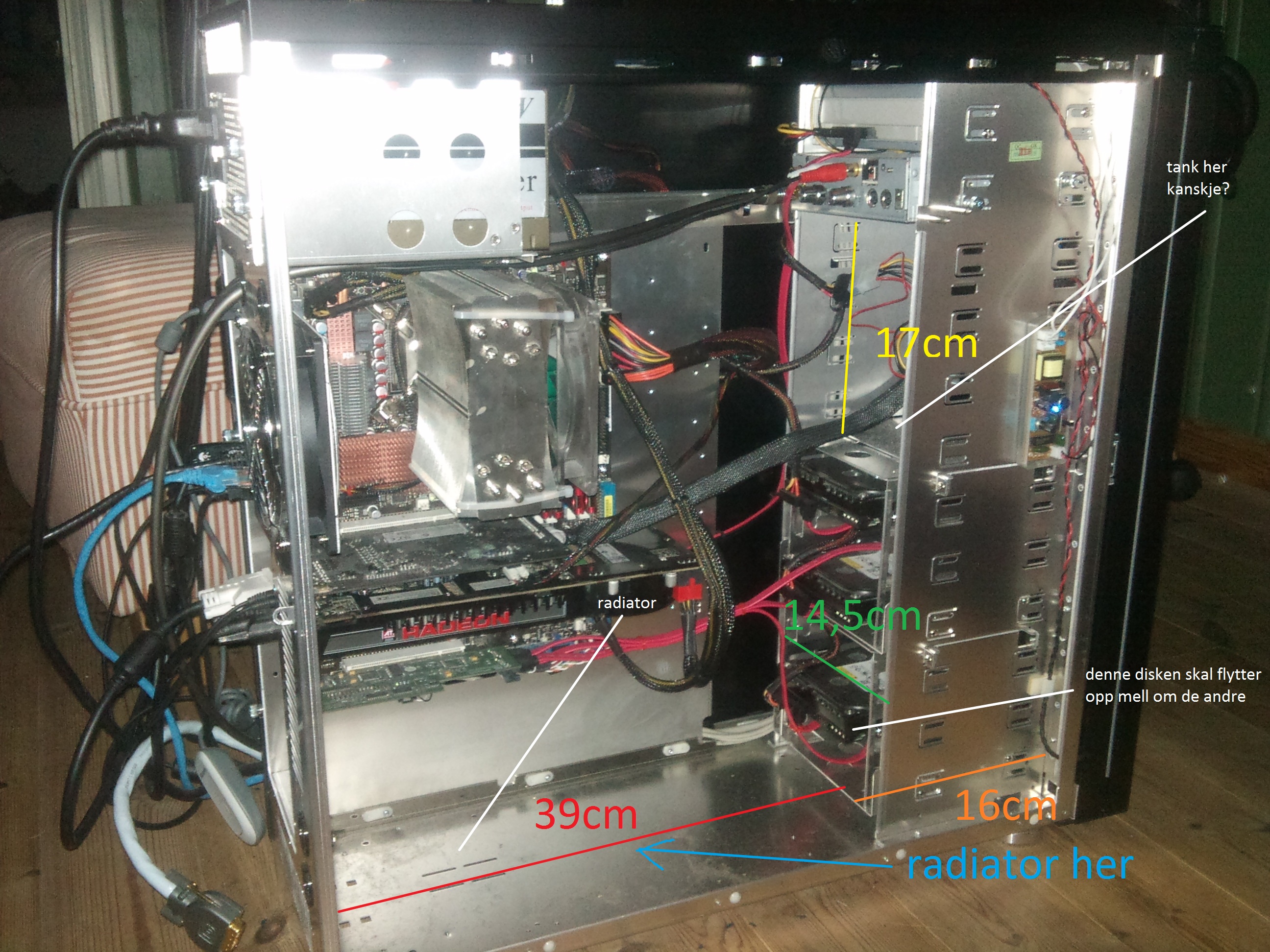

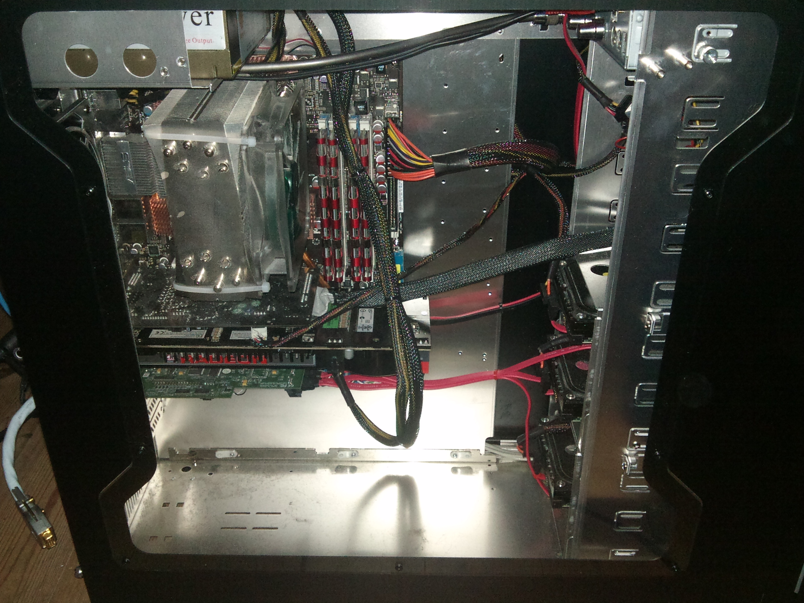

Habitats Skrevet 5. januar 2010 Del Skrevet 5. januar 2010 (endret) Hei Etter mye frem og tilbake de siste årene har jeg endelig bestemt meg for å ta et nakketak på lommeboka og meg selv å få det gjort. Hadde i første omgang tenkt å kjøle ned CPU, men tror jeg kanskje går for GPU også. Saken er den at jeg har mer eller mindre ingen erfaring med vannkjøling, så jeg er vet ikke hvordan nipler/slanger etc jeg skal ha. Dette er kabinettet: Som dere ser er det utrolig romslig, derfor tenkte jeg å ha alt internt. Planen var å ha radiatoren i bunnen av kabinettet, og tanken/propell over HDD-ene. Hardware som skal kjøles ned er: - CPU: Intel Quad Core q9450 - GPU: AMD 4870X2 Som radiator vil jeg i hvert fall ha en dobbel, noe mer enn det vet jeg ikke om dette. Har dere noe å anbefale? Har prøvd å lete litt selv og det kan virke som om jeg har et utrolig klønete skjermkort mtp. vannkjøling da det nesten ikke finnes blokker tilpasset kortet? Uansett; på forhånd takk Endret 5. januar 2010 av Habitats Lenke til kommentar https://www.diskusjon.no/topic/1189416-tips-om-vannkj%C3%B8ling-i-lian-li-p80-bilde-medf%C3%B8lger/
Iexo Skrevet 5. januar 2010 Del Skrevet 5. januar 2010 Viss du kan få plass med en 3x120mm radiator i bunn så er det de beste, ivartfall noe jeg hadde gjort. Jeg kommer å bruke 1st 3x120mm på cpu og hovudkort og 1st egen radiator på gpu når jeg skaffer nytt grafik kort. Til gpu'n din finnes det en god del blokker men dem er ganske dyre, ligger på mellom 100 - 180$. http://www.performance-pcs.com/catalog/ind...oducts_id=24820 http://www.performance-pcs.com/catalog/ind...oducts_id=25999 http://www.performance-pcs.com/catalog/ind...oducts_id=24489 Om noen er bedre en andre vet jeg ikke...har ikke noen erfaring med dem =( Men det er godt utvalg på det. Slanger og nippler blir lit hva du ønsker selv, jeg bruker en tykk type. Det er pluss og minus med dem alle. Mindre typer er lettere å få plass til, men har i regel lit mindre "flow" trykk. større typer har bedre "flow" men vanskeligere å plassere. Mest vanlig tykkelse er: http://www.performance-pcs.com/catalog/ind...oducts_id=22667 og: http://www.performance-pcs.com/catalog/ind...roducts_id=2729 Nippler finnes det mye forskjellige typer av så du må finne dem du liker og den rette størrelsen. Exempler på nippler: http://www.performance-pcs.com/catalog/ind...=59_346_393_613 Brukes med slangklemme eller strips. http://www.performance-pcs.com/catalog/ind...=59_346_393_614 Brukes som dem er. Håper dette blir til hjelp. Iexo. Lenke til kommentar https://www.diskusjon.no/topic/1189416-tips-om-vannkj%C3%B8ling-i-lian-li-p80-bilde-medf%C3%B8lger/#findComment-14961700
Habitats Skrevet 5. januar 2010 Forfatter Del Skrevet 5. januar 2010 Nå fikk jeg tilbake den følelsen jeg fikk forrige gang jeg hadde tenkt til å skaffe meg slikt... ...sykt mye å sette seg inn i! Har du noe erfaring fra denne butikken? Hadde egentlig tenkt til å handle fra Norge, men ser at utvalget er ganske skrapet i forhold til utenlandske butikker. Når det gjelder GPU-blokka har jeg tenkt til å bytte ut skjermkortet om ikke så alt for lenge så gidder ikke legge så alt for mye i akkurat den. Samme gjelder vel også forøvrig CPU-blokka. Nede i kabinettet har jeg 39cm bort til HD-blokka - som jeg kan flytte opp slik at jeg kan dytte resten av radiatoren mellom der (inn under HDD-en på bilde 2). Her har jeg hvert fall 14,5cm å gå på i brdden. Laget en tegning som vist litt bedre hva jeg har tenkt: Hva tror du om dette? Hvordan ville du plassert det? Hva med pumpe? Skal prøve å sette opp en liste hver hva jeg skal ha: - GPU-blokk til 4870X2 - CPU-blokk til Q9450 - Pumpe - 3x120 Radiator - Vanntank - Slanger - 8 nipler? 2 til hver enhet Har jeg glemt noe? Lenke til kommentar https://www.diskusjon.no/topic/1189416-tips-om-vannkj%C3%B8ling-i-lian-li-p80-bilde-medf%C3%B8lger/#findComment-14964040
Iexo Skrevet 6. januar 2010 Del Skrevet 6. januar 2010 Tror ikke du vil få noe problemer i det kabinettet. Min 3x120mm radiator er 39cm lang: http://www.performance-pcs.com/catalog/ind...oducts_id=23558 Avhengig av vilken type pump du skall ha så kan en 3 parts top hva en go ide. Typ: http://www.performance-pcs.com/catalog/ind...oducts_id=22700 Fin combo er den toppen og tex: http://www.performance-pcs.com/catalog/ind...oducts_id=25841 Dette: http://www.performance-pcs.com/catalog/ind...roducts_id=4458 er noe som er fint å ha og. Jeg ville ha plassert radiatoren og pumpen i bunn, vanntanken evt i en ledig brunn, eller lit til høyre om hovudkortet ( avhengig vilken type tank ). Tex: http://www.performance-pcs.com/catalog/ind...oducts_id=22012 i en bay eller 1st http://www.performance-pcs.com/catalog/ind...oducts_id=26441 til høyre om hovudkortet. Det du og kanskje ønsker er en enkel måte å fylle på vann og da er en: http://www.performance-pcs.com/catalog/ind...roducts_id=2476 fin å ha, fester den i toppen av kabinettet og en slange ner til tanken. Det er ikke så mye å sette seg in i, det du må tenke på er å få riktig størrelse på nippler og slanger å at dem nippler du kjøper passer på radiator, vannblokk mm mm. Sen er det bare å bygge =)) Med så go plass du har så hadde jeg nog brukt en større type slanger for å få lit bedre flow rate. Viss du har planer om å bytte grafik kort så hadde ikke jeg brukt penger på å skaffe vannblokk til det, og hellre brukt pengene på en bra radiator, eller noe som man har bruk for. Mange typer av cpu blokk passer til flere typer, tex: http://www.performance-pcs.com/catalog/ind...oducts_id=25171 Buttiken jeg har linket fra er MEGET bra, har mye og fin service. Lit dyr frakt kanskje. Har handlat flere ganger fra dem. Dem har gjort noe oppdateringer på sidene sine så nå må jeg si at sidene deres ikke er bra lengre.... Er det noe mer så bare spørr så skall jeg prøve å hjelpe deg. Iexo. Lenke til kommentar https://www.diskusjon.no/topic/1189416-tips-om-vannkj%C3%B8ling-i-lian-li-p80-bilde-medf%C3%B8lger/#findComment-14969760

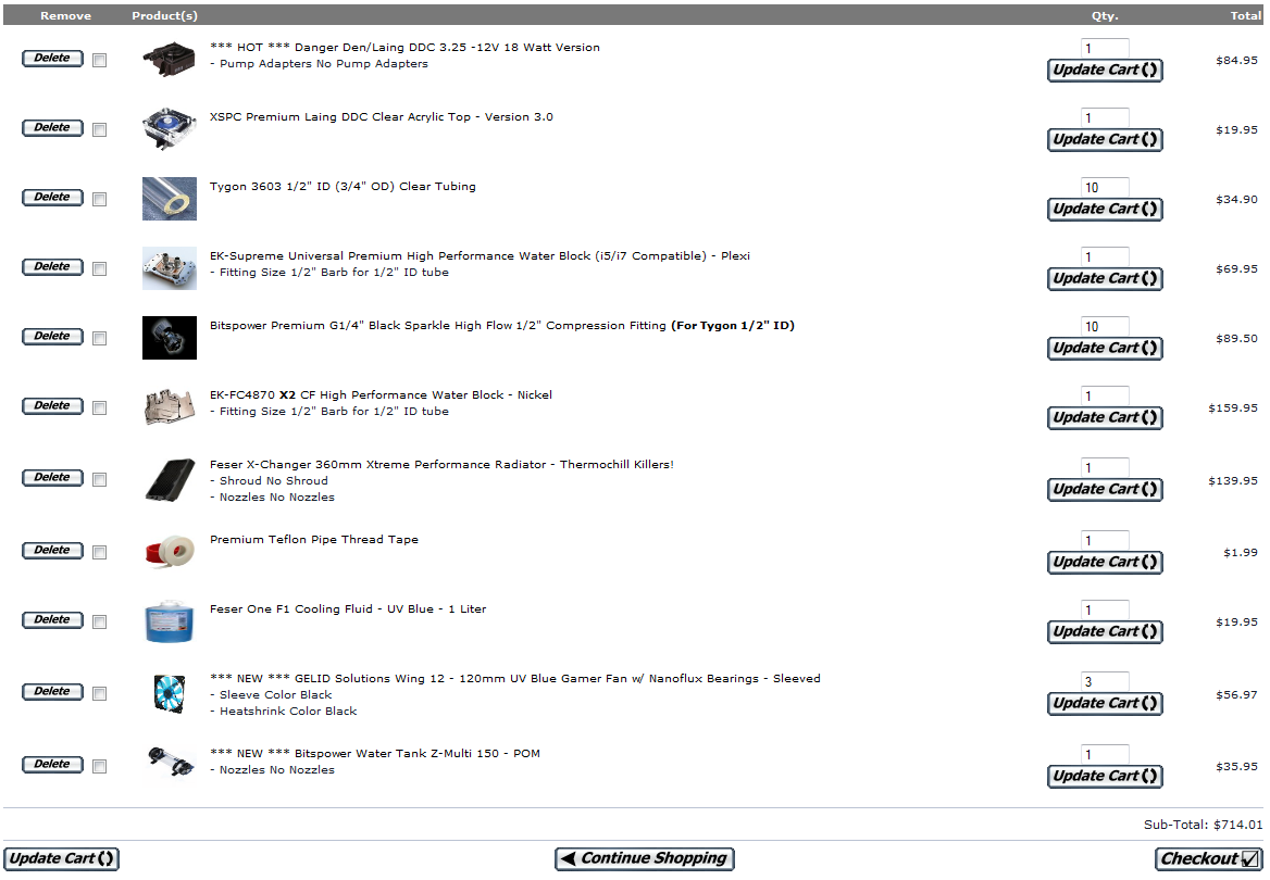

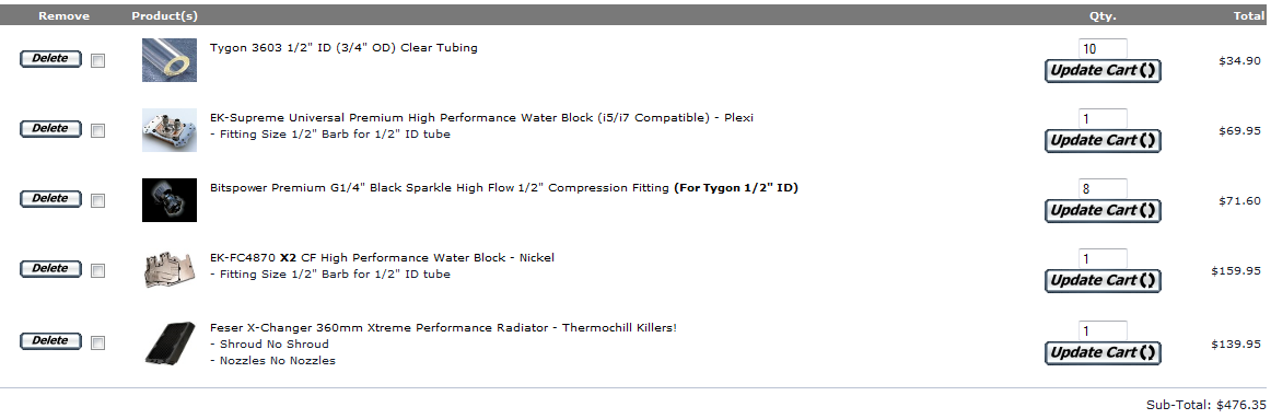

Habitats Skrevet 6. januar 2010 Forfatter Del Skrevet 6. januar 2010 (endret) Den er grei. Foreløpig har jeg satt opp dette: Slange <- usikker på hvor mange meter CPU-blokk Nipler <- usikker på hvor mange jeg trenger GPU-blokk Radiator Da gjenstår tank og pumpe. Her er jeg helt lost. Vil ha en pumpe som ikke bråker så alt for mye hvert fall. Endret 6. januar 2010 av Habitats Lenke til kommentar https://www.diskusjon.no/topic/1189416-tips-om-vannkj%C3%B8ling-i-lian-li-p80-bilde-medf%C3%B8lger/#findComment-14971679

Habitats Skrevet 6. januar 2010 Forfatter Del Skrevet 6. januar 2010 Tror ikke jeg helt forstår det med pumpene. 3-parts top? Hva er det? Er ikke en pumpe i én del? Må jeg kjøpe mer enn bare én pumpe? Når jeg tenker støy tenker jeg at den hvert fall ikke skal bråke like mye som mitt 4870X2 med stock kjøler gjør nå Tanken har jeg tenkt til å plassere over HDD-ene (se på bildet). Holder det med 8 nipler og hvor mange meter slange bør jeg ha? Lenke til kommentar https://www.diskusjon.no/topic/1189416-tips-om-vannkj%C3%B8ling-i-lian-li-p80-bilde-medf%C3%B8lger/#findComment-14972404

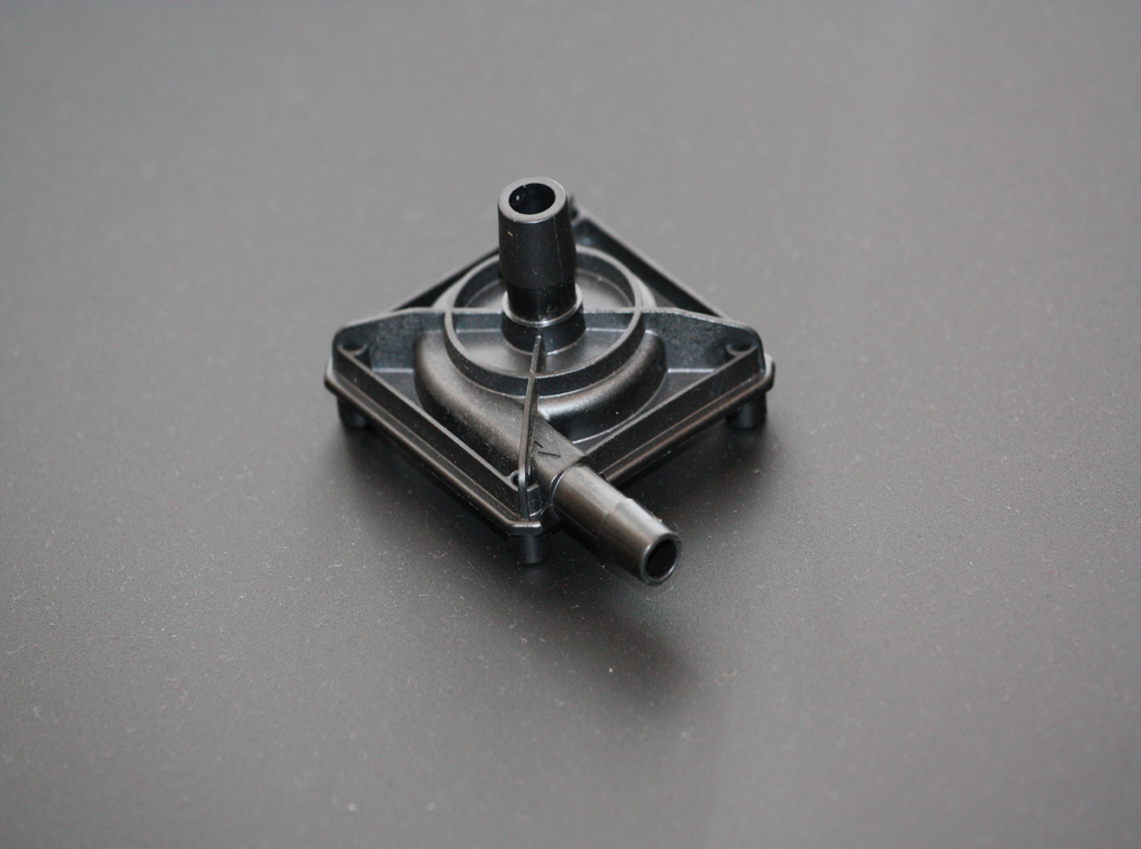

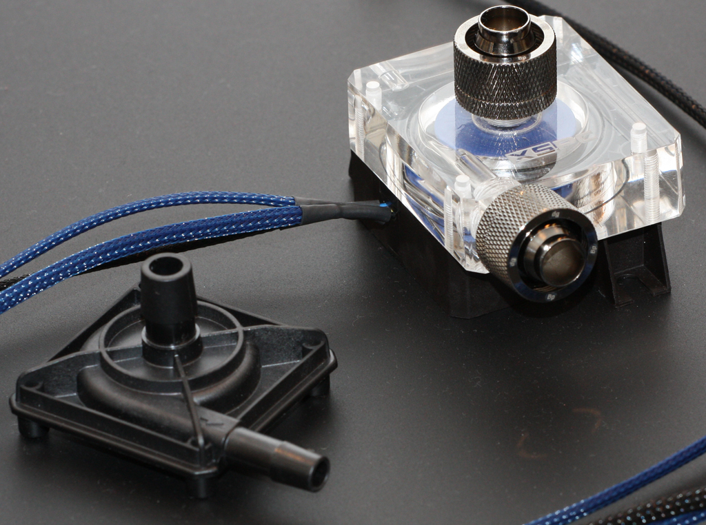

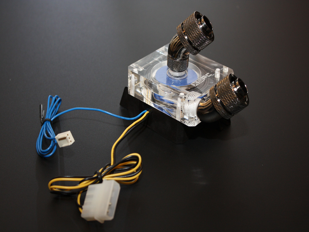

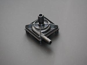

Iexo Skrevet 6. januar 2010 Del Skrevet 6. januar 2010 Nej, du trenger ikke å kjøpe mer en bare en pumpe. http://www.performance-pcs.com/catalog/ind...e1dbb434af34a17 Men, det er bedre å skru av "toppen" av den pumpen og feste en ny top fra en annen produsent. Du får da muligheten å feste dine egne typer av nippler og det er bedre flowrate. Der er min pumpe med en ny top og fittings. Du sitter da med denne delen som du IKKE trenger. En annen bild og: Håper du blev lit klokere av dette. Du kan ikke bruke dem nipplerne du linket til den pumpen jeg har linket uten å bytte toppen. Tror du trenger ivartfall 10 nippler om du skall ha en ny top til pumpen. Da har du 2st nippler til, cpu, gpu, radiator, vanntank og pumpen. Hvor mye slange du trenger vet jeg ikke, men jeg kjøpte ca 2.5m Iexo. Lenke til kommentar https://www.diskusjon.no/topic/1189416-tips-om-vannkj%C3%B8ling-i-lian-li-p80-bilde-medf%C3%B8lger/#findComment-14972834

Habitats Skrevet 6. januar 2010 Forfatter Del Skrevet 6. januar 2010 Blir radiatoren veldig varm? Holder det å velge vanlige vifter? Så litt på disse: http://www.performance-pcs.com/catalog/ind...oducts_id=24977 Hvordan vifter har du? UV lys har jeg fra før av Lenke til kommentar https://www.diskusjon.no/topic/1189416-tips-om-vannkj%C3%B8ling-i-lian-li-p80-bilde-medf%C3%B8lger/#findComment-14973959
Habitats Skrevet 6. januar 2010 Forfatter Del Skrevet 6. januar 2010 Tror jeg skal ha alt nå... Men er sikkert noe jeg har glemt Bør kanskje kjøpe med en vifte-kontroller til radiatoren... Lenke til kommentar https://www.diskusjon.no/topic/1189416-tips-om-vannkj%C3%B8ling-i-lian-li-p80-bilde-medf%C3%B8lger/#findComment-14974080
hokuspokus111 Skrevet 6. januar 2010 Del Skrevet 6. januar 2010 Du har altså tenkt å bruke 500kr på nipler? Der kan du spare inn en del Lenke til kommentar https://www.diskusjon.no/topic/1189416-tips-om-vannkj%C3%B8ling-i-lian-li-p80-bilde-medf%C3%B8lger/#findComment-14974132

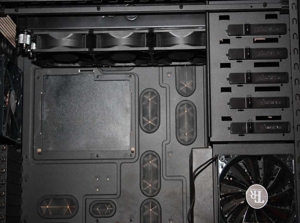

Iexo Skrevet 6. januar 2010 Del Skrevet 6. januar 2010 Viftene så fine ut. Jeg bruker dem her på lav rpm: http://www.performance-pcs.com/catalog/ind...oducts_id=22539 Bild av radiatoren og viftene: Ser ut som du har fått med det meste der ja, kanskje 1 par: http://www.performance-pcs.com/catalog/ind...oducts_id=25668 eller: http://www.performance-pcs.com/catalog/ind...oducts_id=24761 for enklere montering ? Du trenger ikke vifte-kontroller til radiatoren, men kanskje du ønsker det til viftene som du skal feste på radiatoren =) Jeg venter på en: http://www.performance-pcs.com/catalog/ind...oducts_id=24694 som skal brukes til pumpen og 4st 120mm, 3st 140mm vifter og for å få tempen på vannet. Og det er dyrt med fine nippler men det blir pent om man har et vindu på kabinettet. Du kan se noen fine bilder her: http://picasaweb.google.pl/plonka.lukasz/Project840Final# Iexo. Lenke til kommentar https://www.diskusjon.no/topic/1189416-tips-om-vannkj%C3%B8ling-i-lian-li-p80-bilde-medf%C3%B8lger/#findComment-14974231
