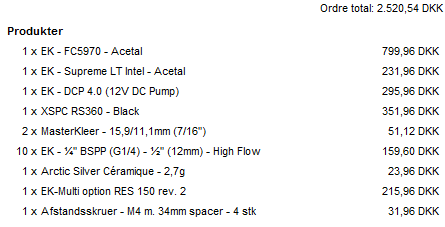

Zero- Skrevet 20. januar 2010 Forfatter Del Skrevet 20. januar 2010 Har bestilt: Noe annet enn det på skjermkoret jeg bør tenke på når jeg skal sette det sammen? Lenke til kommentar
Eirik Skrevet 20. januar 2010 Del Skrevet 20. januar 2010 Ser veldig bra ut. Fylling - Hvordan løser du det? Jeg forventer bilder når denne babyen er ferdig Vil også vite hva du syns om pumpa. Lenke til kommentar
