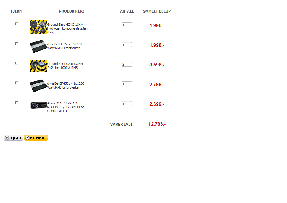

creaT Skrevet 30. desember 2009 Forfatter Del Skrevet 30. desember 2009 Ja, den fungerer utmerket til de subene... okei. tror det blir noe sånt: bil_stereo.bmp men hvordan er disse GZ subben oppmot alpine SWR 12" sine? Lenke til kommentar
cossiemk1 Skrevet 30. desember 2009 Del Skrevet 30. desember 2009 De alpine subene er skikkelig tungdrevne, så da må du ha en større forsterker, og de er vel heller ikke noe spes bedre en GZ subene Lenke til kommentar
