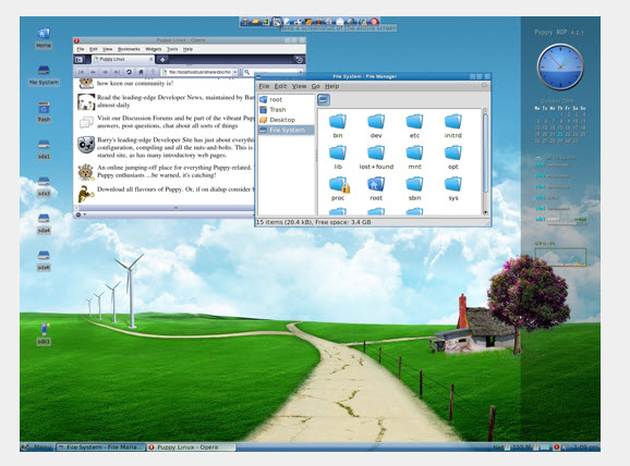

troari Skrevet 21. november 2009 Del Skrevet 21. november 2009 (endret) Kjører Puppy Linux NOP 431 fra minnepen og SD brikke på en ASUS Brant den først til en CD og kjørte den som LiveCd. Gikk inn i setup og kjørte install til minnepen /flash. Gikk inn i bios på Asus eee og satte boot til usb som hardisk. Etterpå installert jeg Distroen på ett SD minicard 2Gbyte. Nå kjører jeg derfra. Savet ved avslutning for å slippe sette opp alt hvergang. Det eneste jeg trenger å gjøre er å sett opp WiFi. Kjører Opera 9.01 Rask og fin distro. Kan lastes ned her: ( Bruker puppy Passord linux http://puppylinux.asia/tpp/NOP Mer om Puppy Linux her: http://www.puppylinux.org/main/index.php?f...0Transition.htm Endret 21. november 2009 av troari Lenke til kommentar
