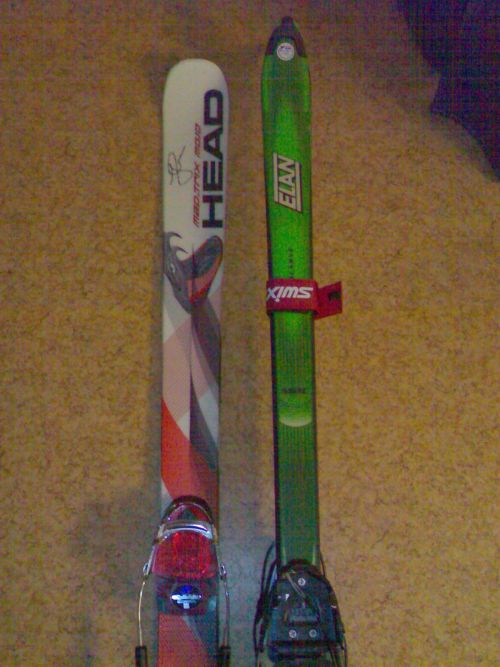

Jeg skifta i fjor til noen kortere telemarkski ( twintip ) fra fjellskilignende skitype.
Etter ett par turer i bakken har jeg merka at skoene trykker akkurat over tærne når jeg skal svinge. Jeg bøyer skoa mer og får med det fryktelig vondt etter noen timer i bakken. Beina mine så ikke helt bra ut etter ei uke i Chamonix i fjor for å si det mildt.
Jeg lurer litt på å evt kjøpe det nye ntn systemet til Rottefella for det ser ut som en der ikke bøyer skoa, men at bøyen er lengre fremme.
Noen som har hatt samme problem som meg og som kanskje har en løsning?
Noen crispi støvler i plast som er noen år gamle nå med oppbygde standard cobra rottefella binding.
Kanskje det vil hjelpe å bygge sko, evt bare innersåle?
Trenger litt hjelp her for har egentlig ikke penger til å kjøpe ntn system nå :(
Bilder av "nytt" og gammelt:
