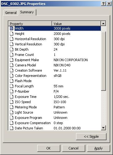

aklla Skrevet 18. november 2009 Forfatter Del Skrevet 18. november 2009 (endret) EXIF og det faktiske bildet, greit nedskalert. Endret 18. november 2009 av aklla Lenke til kommentar https://www.diskusjon.no/topic/1174198-ett-helt-svart-bilde-i-en-serie/#findComment-14703439
Kristallo Skrevet 19. november 2009 Del Skrevet 19. november 2009 EXIF ser grei ut. Bildet er helt tomt, alle pikslene er (0,0,0) så bildet kommer ikke fra sensoren siden det da skulle vært en del støy. Vi kan utelukke lukkeren og ting som skjer før/mens bildet blir lest ut fra bildebrikken. I teorien kan det være minnekortet eller noe annet enn kameraet. Lenke til kommentar https://www.diskusjon.no/topic/1174198-ett-helt-svart-bilde-i-en-serie/#findComment-14703943
