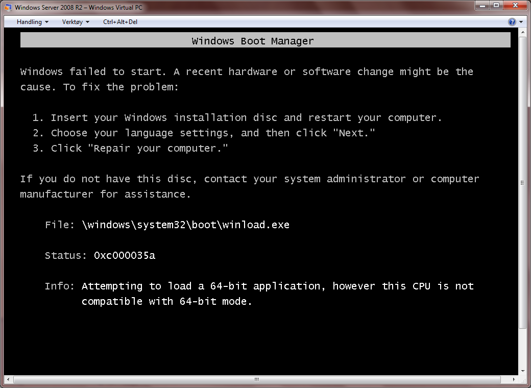

Jeg har akkurat installert Windows Viritual PC på min Windows 7 maskin. Pga. jobb, jobber jeg en del med Windows Server 2008 R2 og ønsker å ha dette systemet på maskinen min.
Som dere ser i vedlegget så sier programmet/maskinen at min prosessor ikke støtter 64-bit. Det gjør den. Windows 7 installasjonen er 64-bit.
Noen som kan hjelpe meg med dette? :)

Har søkt litt på nett og det ser ut som om Windows Viritual PC ikke støtter 64bits systemer uansett om du har 32bit eller 64bit system installert opprinnelig.
Eneste mulighet er å gå over til andre løsninger som f.eks VmWare Workstation, men det koster jo en del da..
This issue has already been answered in another post.
Microsoft does not have support for 64 bit guests in Windows Virtual PC. It
has never been supported.
Options are:
Windows Server 2008 R2 Hyper-V
VMWare Workstation
http://www.microsoft.com/communities/newsg...p;sloc=&p=1

Bruker VMware Player nå. Får installert Server 2008 R2, men når jeg skal aktivere Hyper-V under "Features" så får jeg samme meldingen. Like langt egentlig.
Men hva er det du prøver å gjøre egentlig? Skal du lage virtuelle pcer under den virtuelle pcen? Det fungerer jo nokså dårlig. Vmware server har vel muligheten i teorien, men jeg har ikke testet dette skikkelig ut.
Høres ut som om du bør kjøre en egen pc med Windows 2008 Server R2, hvis du skal drive med visualisering og Hyper-V.
Og hvis dette virkelig er jobb relatert, så bør de jo kunne koste på deg en ekstra pc, siden de først gir deg en lisens til ca 20-30.000 kroner.

Forstår jeg rett at du kjører Server 2008 i VMWare? Isåfall får du ikke kjørt Hyper-V, det kommer av at du ikke kan viritualisere noe som allerede er viritualisert.
Teknisk så har det vel å gjøre med at hypervisoren må ha tilgang til den fysiske maskinvaren, noe den ikke har når du allerede har et virtuelt lag under.
Har irritert meg over akkurat samme saken selv da det hadde vært greit å teste Hyper-V uten en fysisk maskin.
