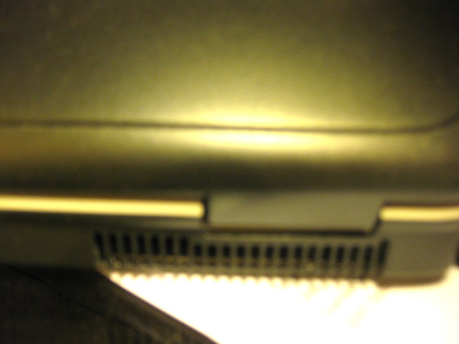

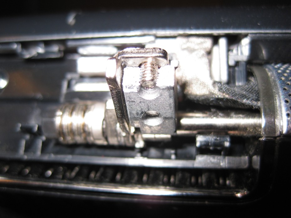

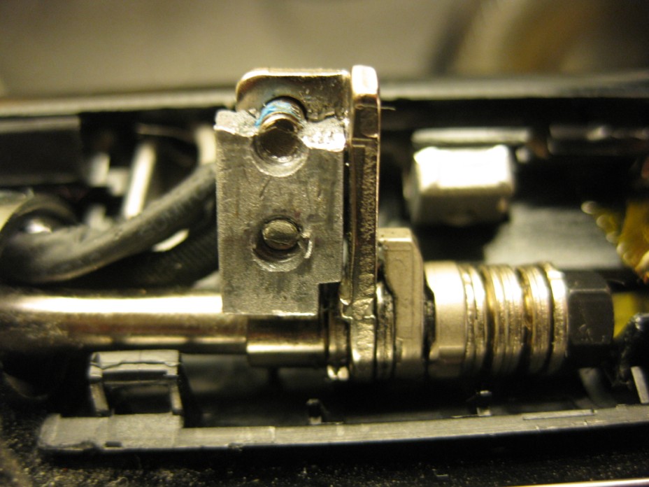

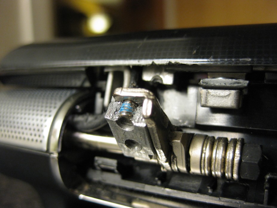

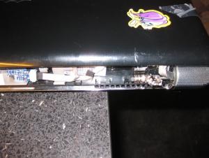

CellularDude Skrevet 30. november 2009 Forfatter Del Skrevet 30. november 2009 @ Eksentron: Her er noen bilder av skaden. Lenke til kommentar https://www.diskusjon.no/topic/1167957-hp-dv5-1190-hengsler-til-lokk-brukket/#findComment-14769856
NoTrace Skrevet 30. november 2009 Del Skrevet 30. november 2009 Utifra bildene ser det ut til å være en fysisk skade som ikke er forårsaket av en produksjonsfeil ettersom selve metallet er brukket. Problemet med HP sine hengsler har vært at det ryker i festet til plasten. Dog kan jeg ikke si dette med sikkerhet, men jeg hadde nok konkludert den skaden med det samme som verkstedet du leverte maskinen til. Lenke til kommentar https://www.diskusjon.no/topic/1167957-hp-dv5-1190-hengsler-til-lokk-brukket/#findComment-14770416

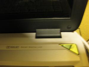

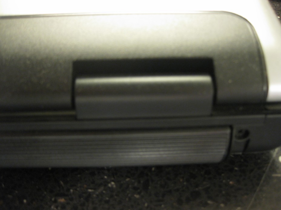

CellularDude Skrevet 30. november 2009 Forfatter Del Skrevet 30. november 2009 Mekanismen virker jo uansett ikke spesielt solid, i alle fall sammenlignet med løsninger som f.eks på mine Acere. La ved noen bilder av to av mine Acere nederst i denne posten. Enig med deg i at det ikke dreier seg om en produksjonfeil fra HPs side, men konstruksjonen virker sårbar. En ting er i alle fall helt sikkert: Hadde jeg tegnet forsikring da den ble kjøpt, hadde dette vært unngått. Hadde en annen HP-maskin et par-tre uker før denne (den ble kjøpt for et lite år siden), men den røyk, og det var en garantisak. Den gang hadde vi forsikring. Så fikk vi pengene igjen, og kjøpte denne i en annen butikk. Vi takket nei til forsikring. I mai røyk harddisken, også det ble en garantisak. Men så skjer dette... Denne maskinen kostet nesten 9000 kr. Siden den var såpass dyr, kunne det kanskje vært en ide å bruke hjem-/innboforsikringen. Lenke til kommentar https://www.diskusjon.no/topic/1167957-hp-dv5-1190-hengsler-til-lokk-brukket/#findComment-14770631
