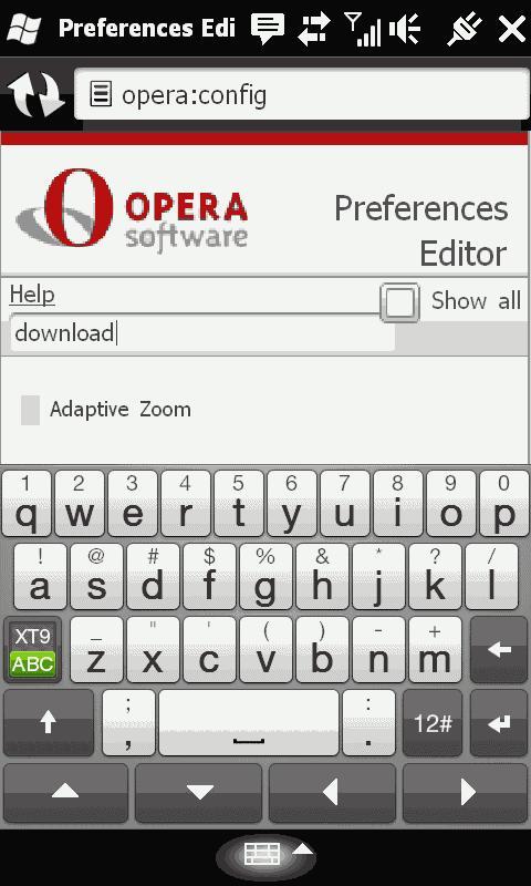

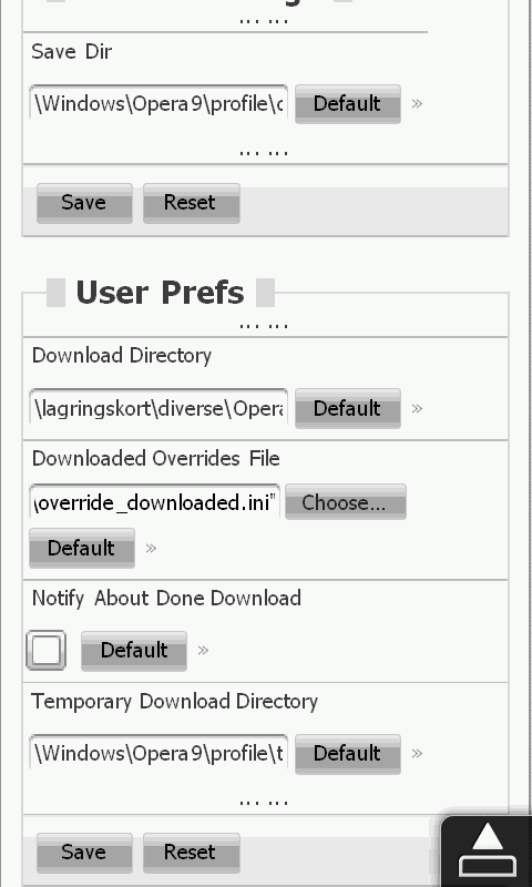

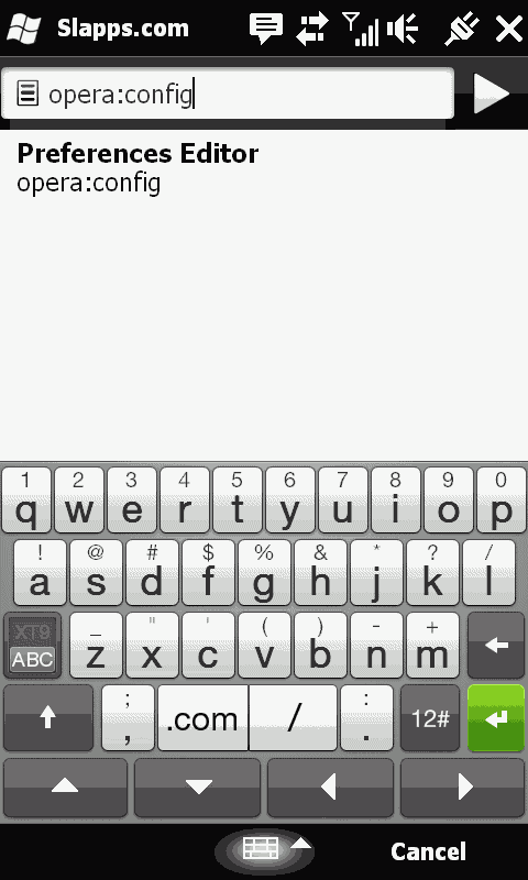

Hvorfor har jeg plutselig så liten plass på enhets-lagringsplassen? Har ikke lagret noen programmer op enhetskortet.
Total lagringsplass: 179,63 Ledig lagringsplass: 13.21. I dag tidlig ville ikke youtube-applikasjonen fungere på grunn av liten lagringsplass.
Var borti tilsvarende selv. Hos meg var problemet at alle nedlastede filer på Opera legger seg som standard inn på telefonminnet. Filene som tok størst plass hos meg var videoklipp fra VG-nett.
Ved å gå på adresselinjen i opera og skrive opera:config og søke etter "download" vil du finne katalogen den lager filen i, endre denne slik at den lagrer filene til minnekortet.
Jeg var overbevist om at jeg hadde lagret på ekstra minnekort, men viste seg at jeg ikke hadde det. Sjekk download katalogen til opera som nevnt tidligere her. Men last gjerne ned f.eks Spacefinder eller annet program som viser hvilke filer som tar opp plass på disken.
Den som hjalp meg å finne "feilen". Var opera katalogen min.
