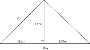

Tegn det opp, der faktisk ganske enkelt. Høyden, halve siden av grunnflaten og den skrå siden opp mot toppen danner en trekant, bruk pytagoras på den, så er resten vanlig areal av trekant.
I did! Jeg vet ikke om 35 i annen er hyoptunese eller ikke, men jeg gjorde et forsøk.
den andre siden blir enten 40,6 eller 28,3.. Jeg prøvde begge men fikk svar som ikke stemte.
Areal av trekant er Gxh/2, jeg trenger ikke den andre siden i det hele tatt?..
Lenke til kommentar
Du må regne chart?cht=tx&chl=\frac {35 \cdot 20.6}{2}, ikke chart?cht=tx&chl=35 \cdot \frac {20.6}{2}.
Hvilket faktisk er helt ekvivalent?

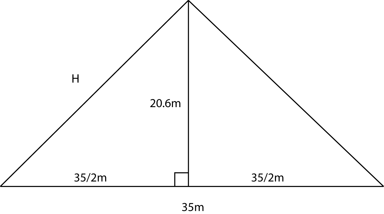

Oppgaven spør etter arealet på sideflatene. Du har høyden, og lengden på sidene. Da må du først finne lengden og høyden på sideflatene. (Hint, pytagoras)
Javel? Når jeg har funnet pytagoras hva skal jeg gjøre da?
Det du får oppgitt er et katet(høyden) og 2x den andre katetet i en trekant der hypotenusen vil være lengden til sideflatene. Med andre ord:
35/2 = Ka
20.6 =Kb
Ka^2 +Kb^2 = H^2
(35/2)^2 + 20.6^2 = 730.6
sqrt(730) = H
H = 27.02
27.02*35/2 = 473.02

Jeg har valgt å regne uten uten benevning her. Det endelige svaret skal oppgis i m^2
Når det gjelder hvorfor 35 skal deles på to, så må du se på hvilken trekant jeg regner med her. Jeg kan prøve å lage en liten modell og legge den ut.
