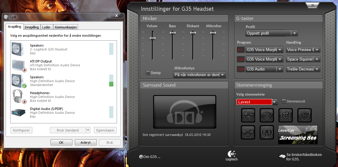

superreven Skrevet 20. mars 2010 Del Skrevet 20. mars 2010 Planlegger å kjøpe dette headsettet, noen som har erfaringer/anbefalinger mtp lydkort til det? Hovedgrunnen til jeg bytter nå er pga jeg er ikke fornøyd med lyden i mitt gamle headset Sennheiser PC 161, men jeg holder en knapp på at mitt onboard lydkort ikke hjelper. Lenke til kommentar
Thor. Skrevet 20. mars 2010 Del Skrevet 20. mars 2010 G35 er en egen lydenhet med egen bryter for bass og diskant, samt volum så tror ikke lydkort blir noe problem. Lenke til kommentar
Romis Skrevet 21. mars 2010 Del Skrevet 21. mars 2010 G35 er en egen lydenhet med egen bryter for bass og diskant, samt volum så tror ikke lydkort blir noe problem. Har G35 et integrert lydkort? Lenke til kommentar
Thor. Skrevet 21. mars 2010 Del Skrevet 21. mars 2010 Ikke direkte slik men det er ikke de analoge signalene fra 3.5mm hodetelefon tilkoplingen som blir brukt. Lyden blir sendt digitalt via USB sammen med strøm. tipper det er en bitteliten forsterker inni headsettet som hjelper til. Slik ser det ut i Win 7: Lenke til kommentar
