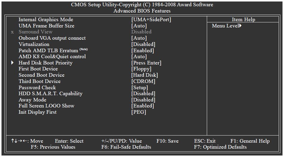

Dog kan du se bios ver. på Post screen. Men først må du disable Gigabytes egen LOGO post screen; (nest nederste linje)

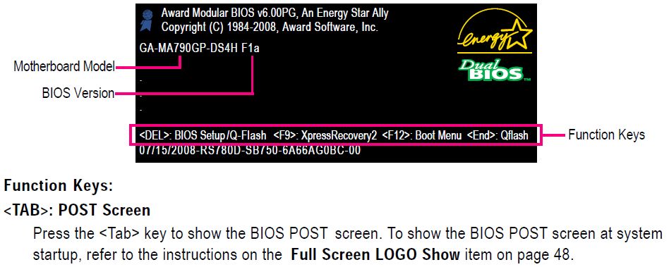

Deretter vil du se dette når du booter/post screen;
Rekker du "aldri" å se hva det står ved booting, kan du heller trykke DEL å gå inn i bios på vanlig måte og mens du er der trykke TAB-tasten som de sier i bildet over her. (Tab tasten er den over Caps Lock)
Lenke til kommentar
Takk for tipset om tab (ikke tasten, den viste jeg om, men på boot screen). Og sannelig min hatt sto det ikke F5 der også, så Jeg er trygg på at det er BIOS versionen som er innstallert.
