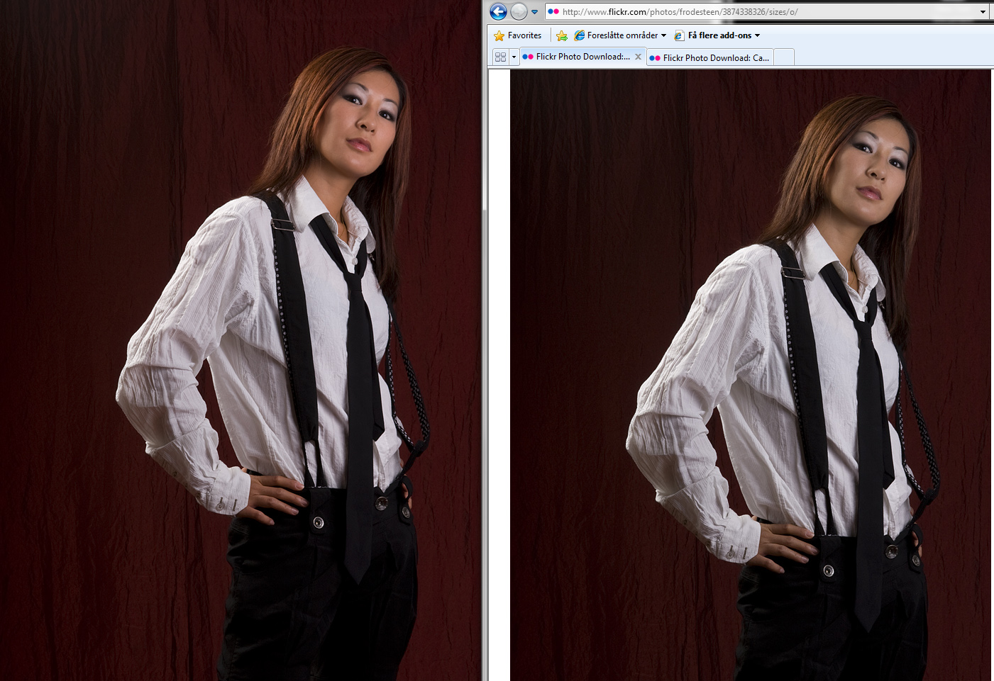

HrSteen Skrevet 1. oktober 2009 Del Skrevet 1. oktober 2009 Slik er det hos meg. Spesielt bakgrunnen endrer tone. Hvis det hadde vært ukalibert skjerm så burde jo begge bildene vise feile farger. Venstre er PS, høyre er flickr. Lenke til kommentar
