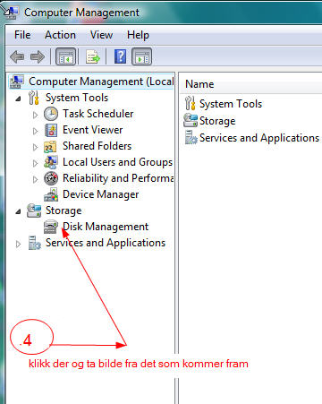

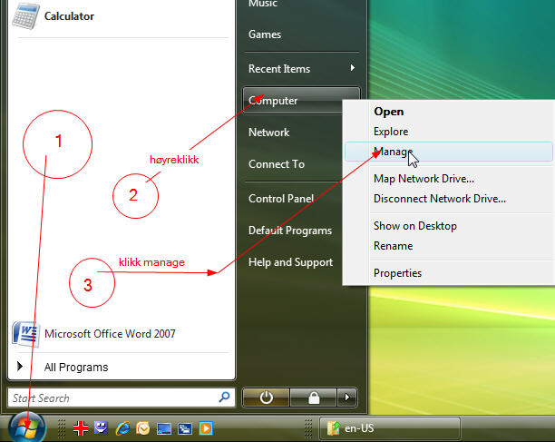

wiberos Skrevet 28. september 2009 Del Skrevet 28. september 2009 (endret) Du vil med å feile og fikse på ting, forstå mer enn du tror etter hvert Nå kan du starte med Diskbehandlingen Se på bildene: Endret 28. september 2009 av wiberos Lenke til kommentar https://www.diskusjon.no/topic/1157096-hvordan-installere-kun-windows-7-n%C3%A5r-jeg-har-vista-fra-f%C3%B8r-av/#findComment-14425663

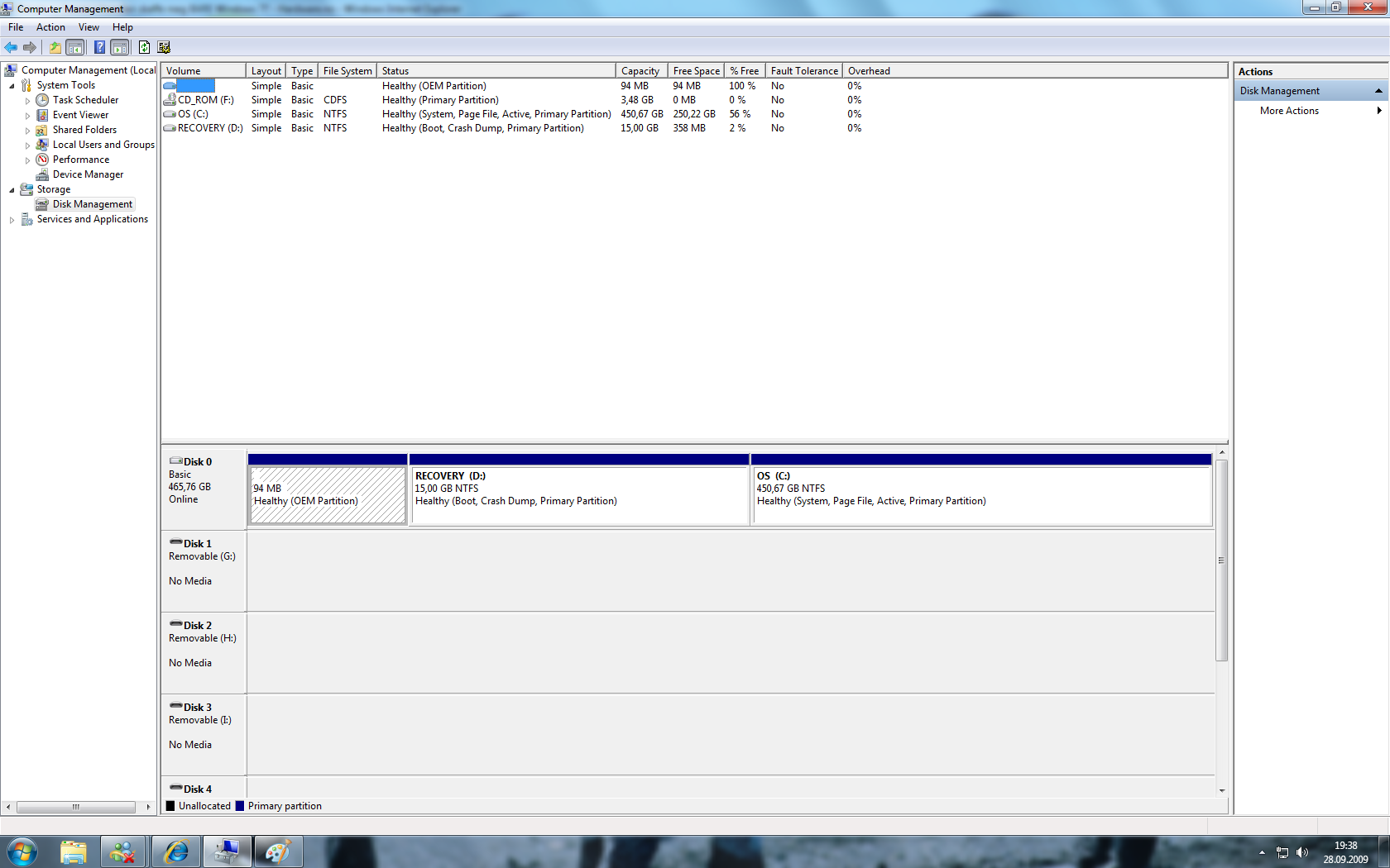

Useless1 Skrevet 28. september 2009 Forfatter Del Skrevet 28. september 2009 Sånn som dette?^^ Lenke til kommentar https://www.diskusjon.no/topic/1157096-hvordan-installere-kun-windows-7-n%C3%A5r-jeg-har-vista-fra-f%C3%B8r-av/#findComment-14426348

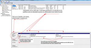

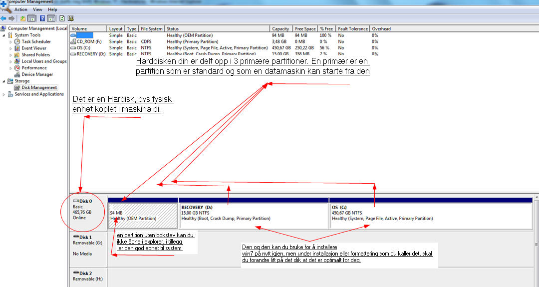

wiberos Skrevet 28. september 2009 Del Skrevet 28. september 2009 Se på bilde. Du vil forstå litt, rund det med Fysisk disk og partitioner på en disk. Du skal få hjelp å installere Win7 på nytt igjen + å forandre på størrelse på dine partitioner. Før du skal videre: -må du ha en DVD plate med WIN7 -eller en USB minnepenn på 4GB -og at du kan mestre å komme i biosen., for å eventuelt forandre settings, men det er ikke sikkert at du trenger det. Si oss hva du har av maskin, slik at du får hjelp. Lenke til kommentar https://www.diskusjon.no/topic/1157096-hvordan-installere-kun-windows-7-n%C3%A5r-jeg-har-vista-fra-f%C3%B8r-av/#findComment-14426715

wiberos Skrevet 28. september 2009 Del Skrevet 28. september 2009 (endret) Du kan vel registrere deg og få key til en Win7 RC versjon. Media du finner sikkert hos kompisene dine. Den kan du da ha lovlig ut på 2010 en gang. Registrere deg hos microsoft. Når det gjelder maskinen din, så har du vel mulighet til både 32 bit og 64 bit, så er opp til deg hva du skal velge å installere. Fra diskbehandlingen kan du se at Win7 er Installert på D:\ , det står som boot. Der har du ikke plass til noe som helst lenger. Å installere win7 på en 15GB partition er ikke noe god ide. Så: Du må finne fram alt det du ønsker å ta vare på og lagre et sted. Slik vi du være i stand å slette partitioner, dvs D: og C:, under installasjonen, og opprette en på 100-150 GB hvor win7 skal installeres, mens resten kan du da bruke til alt annet. Så kopiere det du ønsker vekk fra disken din. Det er det første du skal gjøre. Deretter skal du finne en side som viser med bilder hvordan du skal gjøre det, eller kan du få hjelp her. Endret 28. september 2009 av wiberos Lenke til kommentar https://www.diskusjon.no/topic/1157096-hvordan-installere-kun-windows-7-n%C3%A5r-jeg-har-vista-fra-f%C3%B8r-av/#findComment-14427958
