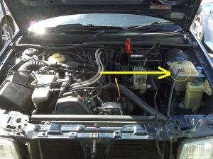

black_sheep Skrevet 24. september 2009 Del Skrevet 24. september 2009 (endret) Oppdaget forleden at det var en lekkasje av kjøleveske i bilen. Lokaliserte det til den tynne slangen på beholderen.(som vist på bilde) Dro av slangen og kikka på tappen som stakk ut, det var delvis brekt av noen biter. Så prøvde å bytte slangeklemmer. Bytta faktisk til to, uten at det hjalp. Blir neste å bytte beholder? Er det pes? edit: et random bilde jeg fant Endret 24. september 2009 av black_sheep Lenke til kommentar https://www.diskusjon.no/topic/1156005-lekker-kj%C3%B8leveske-m%C3%A5-jeg-bytte-beholderen/
gxi Skrevet 24. september 2009 Del Skrevet 24. september 2009 (endret) Kan kanskje prøve med noe silikon der dersom det ikke er noe større skade. Det er viktig at den er helt lufttett, ikke bare vanntett. Er det knekt av noe? .. og isåfall, ligger biter inne i kjølesystemet? En sånn beholder får du sikkert tak i hos en hugger uansett. Er nok ikke noe større operasjon å bytte den, noe sånt som koble fra slangene og (om du gidder) samle opp det som renner ut. Du bør spyle vekk det som renner utenfor. Sett inn ny beholder, koble til slangene og fyll opp med KORREKT(!!) frostvæske og vann. Endret 24. september 2009 av gxi Lenke til kommentar https://www.diskusjon.no/topic/1156005-lekker-kj%C3%B8leveske-m%C3%A5-jeg-bytte-beholderen/#findComment-14407616
black_sheep Skrevet 24. september 2009 Forfatter Del Skrevet 24. september 2009 Det er da ikke luft-tett. Bobbler ut når jeg klemmer på den tykke slangen f.eks. Yes, knekt. Den tappen som stikker ut har ett lite metallrør inni der igjen (sikkert for å forsterke) og plasten rundt dette metallrøret er småknekt. Kan ikke se noe plast i beholderen. Men hvordan skal jeg få sjekket om det har gått andre veien?? Sjekker pris på Møller i morgen, evnt. en hugger hvis det er en latterlig pris de gir meg på beholderen. Takk for svar forresten Lenke til kommentar https://www.diskusjon.no/topic/1156005-lekker-kj%C3%B8leveske-m%C3%A5-jeg-bytte-beholderen/#findComment-14407894

black_sheep Skrevet 18. oktober 2009 Forfatter Del Skrevet 18. oktober 2009 kjøpte ny beholder, skiftet i dag = problem fix'd! Lenke til kommentar https://www.diskusjon.no/topic/1156005-lekker-kj%C3%B8leveske-m%C3%A5-jeg-bytte-beholderen/#findComment-14531966
