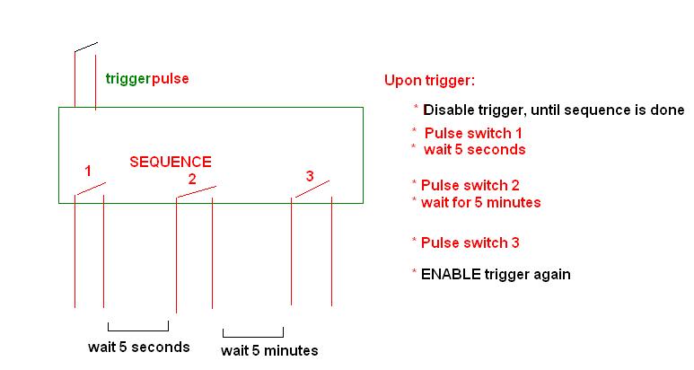

Jeg har et prosjekt som trenger å blinke tre stk LED-lys på forskjellige tidsintervaller, etter en hendelse skjer (trigger).
Høres enkelt ut sant? Vel, jeg sitter fast. Her er et godt tidspunkt å studere vedlagt bilde.
Jeg har en motion detection sak, som sender en puls når den oppdager bevegelse. Når den pulsen kommer ønsker jeg at følgende skal skje:
Trigger-mekanismen deaktiveres, og rutinen starter:
LED 1 blinker en gang
Det ventes 5 sekunder
LED 2 blinker en gang
Det ventes 5 minutter
LED 3 blinker en gang
Triggermekanismen er aktivert, og klar for å registere nye bevegelser.
Dette er til et alarmanlegg jeg holder på å lage. Et lite DIY-prosjekt :)
Egentlig håper jeg dette lar seg gjøre med kondensatorer og slikt, at jeg slipper en mikrokontroller da jeg ikke kan så mye på det. Men hvis jeg trenger det, er det enkelt å lage en slik sekvens med en PIC-kontroller f.eks ?
Jeg har både en 12v, og en 5v til å benytte til trigger-sekvensen.

Det enkleste er nok som du sier å bruke et par kondensatorer og to pot-metere som du kan finjustere timingen.
Ellers er det enkelt å programmere også. Du trenger bare å lage et par telle-løkker som starter når inngangen blir trigget. Den ene teller opp til 5 sek. og sender ut en puls på en utgang. Den andre teller opp 5 minutter før den sender ut.
