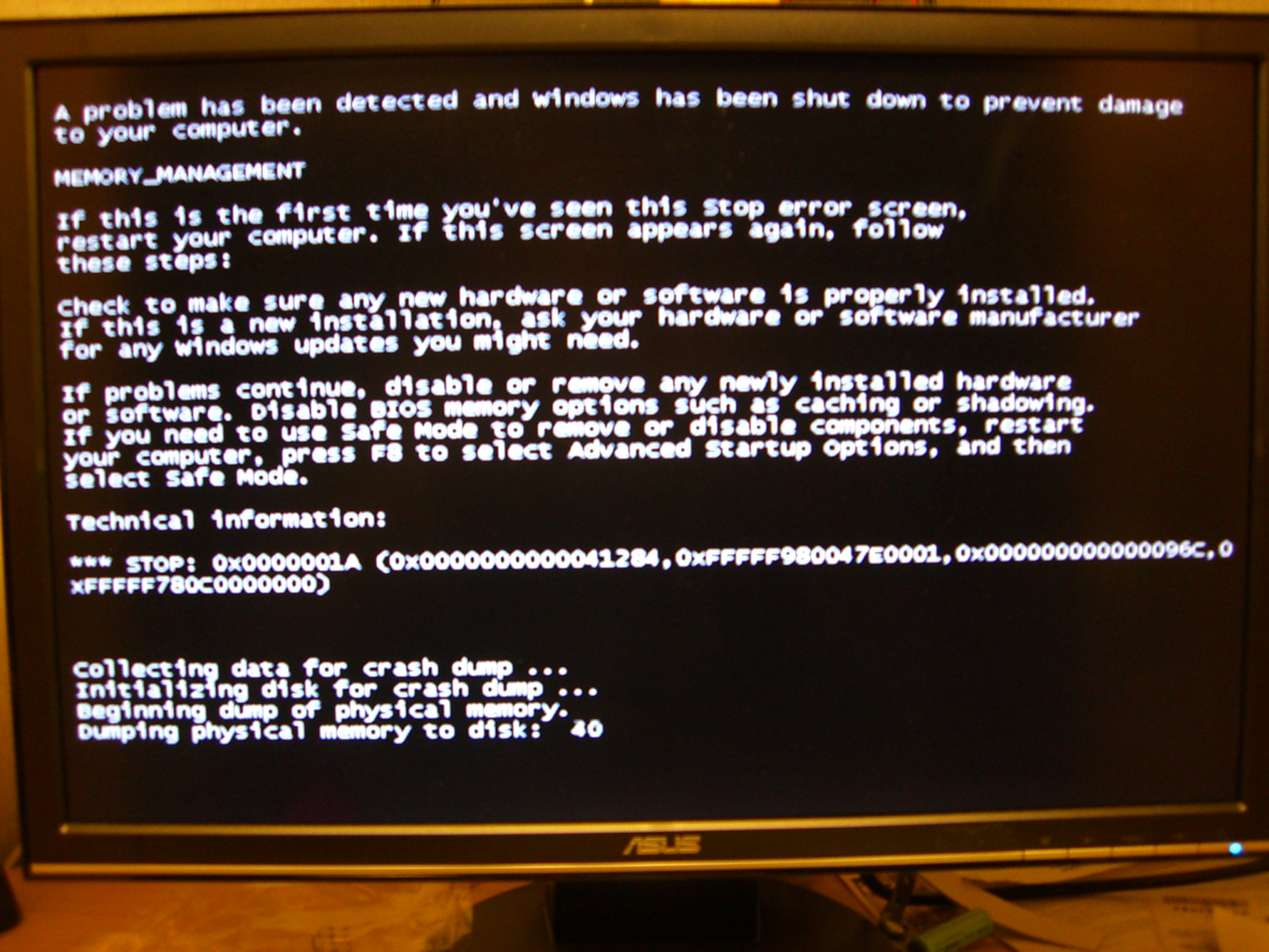

Postar eit dårleg bilete av blåskjermen om det skulle vere til hjelp:

Feilmeldingen indikerer feil på Ram brikken(e)
Meldingene indikerer at pagefilnummerlisten er ødelagt. Denne oppførselen skyldes mest sansynlig at RAMen (Random Access Memory) på maskinen din er ødelagt. For å løse dette problemet må du antakelig bytte ut den ødelagte RAM brikken.
Jeg ville kjørt diagnoseverktøy og testet Ram brikkene dine. Windows Vista og Windows 7 har et slik diagnoseprogram integrert. Start opp fra Windows Vista eller Windows 7 DVDen, så vil du finne et slik diagnoseprogram der.
Har testa ein del med Memtest no, og er ikkje akkurat blitt noko klokare. På fredag såg det ut til at det var feil på dei to minnespora som ligg lengst til venstre, medan dei to hine fungerte som dei skulle. Prøvde so å bruke berre ei minnebrikke i eit av spora som fungerte, og maskina gjekk heile kvelden utan at blåskjermen kom. men då eg starta opp maskina på laurdagen att, var det tilbake til blåskjerm att. Etter det har eg testa alle spora med kvar av brikkene, og no ser det ut til at dei spora det var feil på fungerer som dei skal att. Blåskjermen kjem likevel.
Eg har forresten merka meg at det kjem seks andre meldingar i tillegg til MEMORY_MANAGEMENT:
SYSTEM SERVICE EXCEPTION
DRIVER_IRQL_NOT_LESS_OR_EQUAL
PFN_LIST_CORRUPT
PAGE_FAULT_IN_NONPAGED_AREA
BAD_POOL_HEADER
