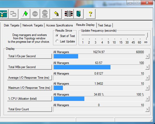

Kake24 Skrevet 12. desember 2009 Del Skrevet 12. desember 2009 (endret) Ok, takk for tipset! Kjører man bare HDDerase når ytelsen går ned eller er det andre ting man kan gjøre? Jeg føler for å sove litt nå, men jeg kommer nok tilbake i morgen. Hehe Endret 12. desember 2009 av Kake24 Lenke til kommentar
GullLars Skrevet 12. desember 2009 Del Skrevet 12. desember 2009 (endret) Når du har TRIM firmware og kommandoen treffer SSD og gjør jobben sin holder det å skrive èn stor fil til all ledig plass på SSDen, slette den, og gjenta til du har skrevet ca 2x kapasiteten til SSDen. Det vil i praksis sortere alle ledige fragmenter som er blandt gyldige i blokker så de blir satt sammen til hele tomme blokker. Du trenger ikke skrive så mye engang for å få ganske god effekt, men med 2x volumet vil du være rundt ny ytelse. Det finnes også programmer som kan gjøre dette mer effektivt, du finder det som DiskKeeper "Tony Trim" guiden på OCZ forumet. Link ligger i første post i SSD-tråden. Så lenge du har litt ledig plass på SSDen (5-10GB) burde ikke ytelsen synke nevneverdig når du har TRIM. EDIT: da har jeg postet på XS anvil Det ble en wall of text crit i LSI 92xx tråden, men ikke _over 9000_ (tog du an'? Trippel pun ) Jeg har nå vært våken i ca 38 timer, så jeg tror det er på tide jeg legger meg... Poster i ioXtreme tråden i ettermiddag/kveld Endret 12. desember 2009 av GullLars Lenke til kommentar

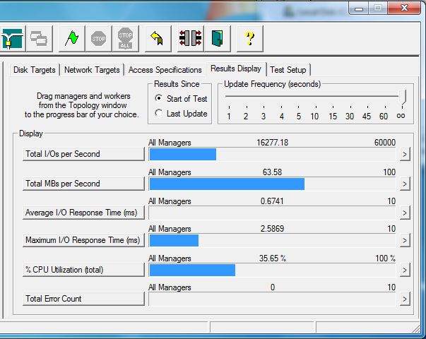

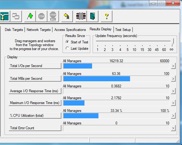

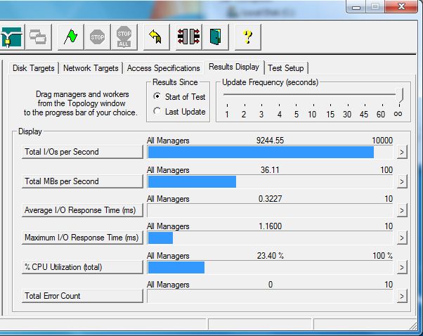

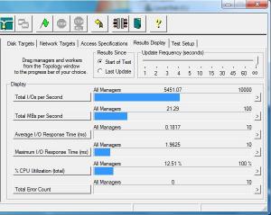

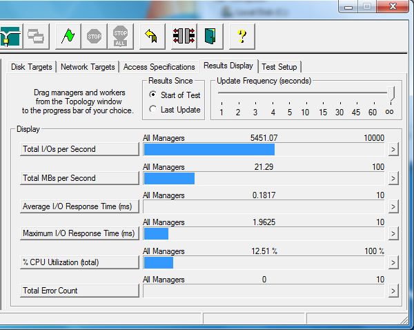

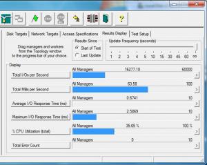

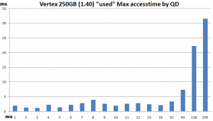

Anv Skrevet 12. desember 2009 Del Skrevet 12. desember 2009 (endret) På tide du fikk postet og ikke minst litt søvn, 38timer uten søvn er ikke bra. Bra post du fikk lagt ut på XS, ser ut som det blir fulgt opp. Kommer med et nytt prosjekt for deg i samme gata som i går men med Vertex 250GB med 1.40 firmware, dvs med TRIM support. Denne er også godt brukt men ytelsen i disse testene er representative og som du vil se er det en annen baby enn Intel, på godt og vondt. QD1 2 3 4 5 6 7 8 9 10 11 12 14 16 32 64 128 256 Beste verdi av 2 kjøringer er postet. Endret 13. desember 2009 av Anvil Lenke til kommentar

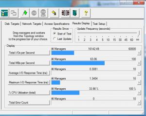

Anv Skrevet 12. desember 2009 Del Skrevet 12. desember 2009 (endret) @GullLars, Bra, Jeg kjørte en ny runde med X25 hvor jeg kjørte 2x på hver og ytelsen var mer stabil så det blir opp til deg om du ønsker de nye resultatene QD IOPS MBPS avg IO resp max resp %CPU 1 4817,95 18,82 0,2058 3,5790 11,59 2 9066,85 35,42 0,2187 2,8699 21,60 3 13413,05 52,39 0,2218 1,5292 31,31 4 17901,90 69,93 0,2216 2,0142 38,40 5 20906,98 81,67 0,2373 1,8214 43,04 6 23437,06 91,55 0,2541 1,9908 53,60 7 25604,45 100,02 0,2714 1,4287 55,65 8 27642,35 107,98 0,2874 1,6722 62,67 9 28939,38 113,04 0,3089 2,0648 67,49 10 30005,39 117,21 0,3311 1,8808 71,10 11 30844,98 120,49 0,3544 1,3976 70,41 12 31458,77 122,89 0,3793 1,3510 74,14 14 32283,29 126,11 0,4315 1,4064 71,78 16 32702,68 127,74 0,4870 1,4716 76,72 32 33481,82 130,79 0,9536 2,6811 78,29 64 33528,43 130,97 1,8336 3,7685 79,33 128 33488,74 130,80 2,5736 6,0643 79,79 256 33560,09 131,09 2,4196 4,9428 76,81 eller i txt fil iops_x25m.txt Endret 12. desember 2009 av Anvil Lenke til kommentar

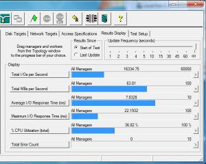

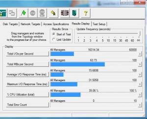

GullLars Skrevet 13. desember 2009 Del Skrevet 13. desember 2009 (endret) Var denne x25-M intern eller fortsatt eSATA? Fra avg access ser det ut som du fortsatt har brukt eSATA. Jeg orker ikke lage nye graf ting for x25-M eSATA, men hvis noen vil gjøre tester for ICH eller andre kontrollere kan jeg sikkert det. Hadde noen av dere bencherne med litt kraftigere RAID oppsett giddet å ta en titt på dette IOmeter oppsettet? seq_r_w___ran_r_w.rar Jeg lurer på om det er greit for å teste hard multitasking. 4 workere: 1: sekvensiell les 8MB pakker QD1 2: sekvensiell skriv 8MB QD1 3: random read 4KB QD32 4: random write 4KB QD32 Dette oppsettet bør vell ha potensialet til å knele ting som ikke er satt opp bra? Jeg har fundert litt på å leke med et IOmeter oppsett sammensatt av mange access spesifikasjoner og flere workere der alle workerne ikke nødvendigvis går med 100% load hele tiden, men det blir full load til sammen. Endret 13. desember 2009 av GullLars Lenke til kommentar

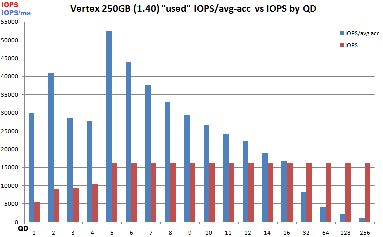

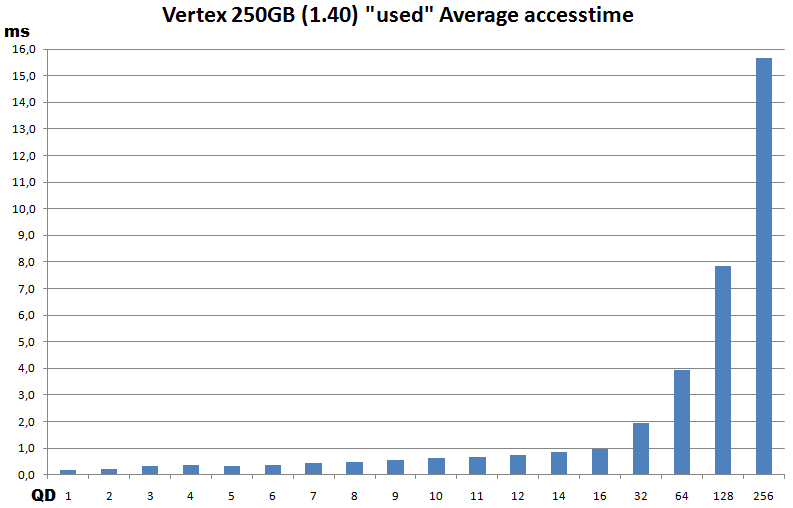

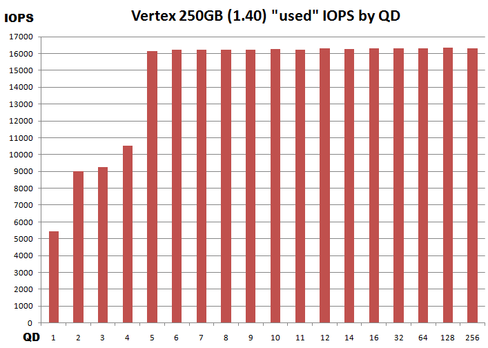

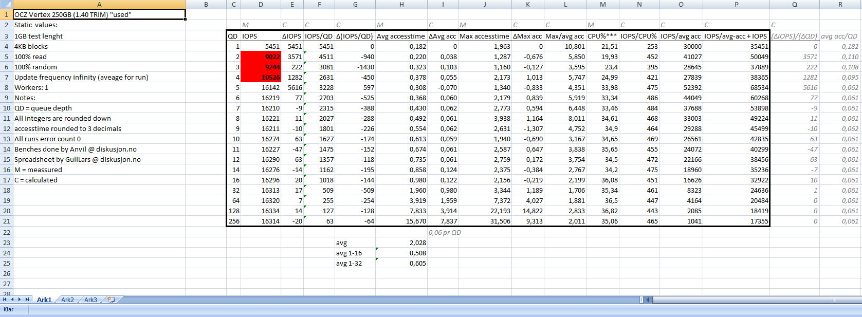

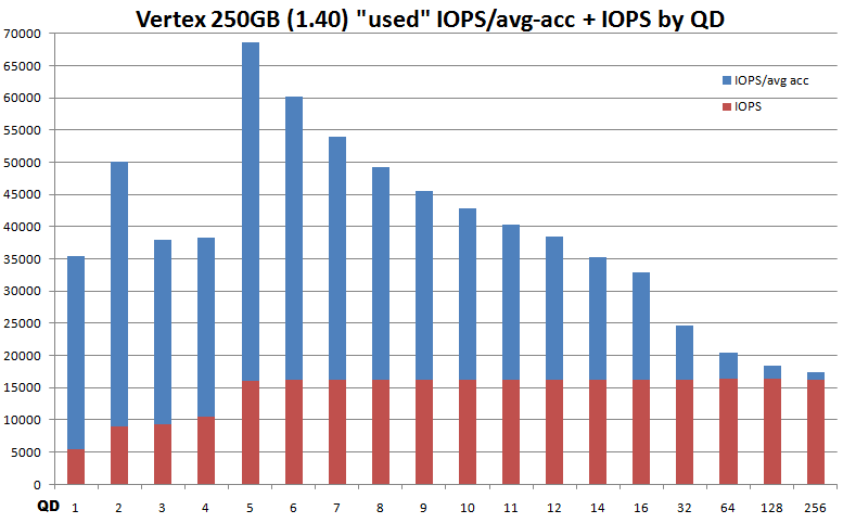

GullLars Skrevet 13. desember 2009 Del Skrevet 13. desember 2009 (endret) Her er grafer og skit for Vertex 250GB (1.40 TRIM) "used", laget fra IOmeter resultatene Anvil har postet over. Enjoy Endret 13. desember 2009 av GullLars Lenke til kommentar

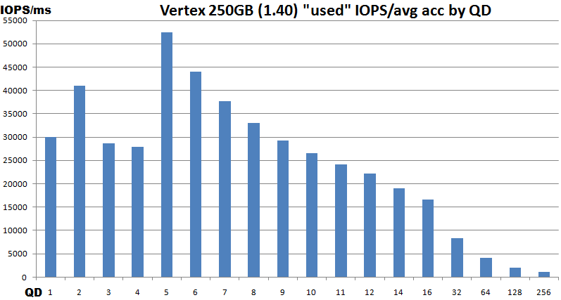

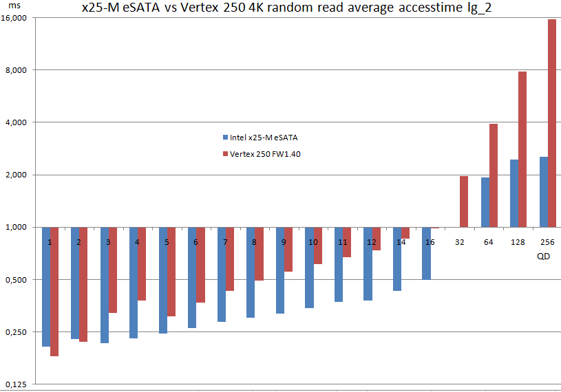

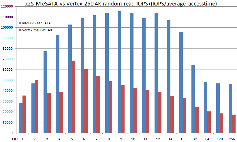

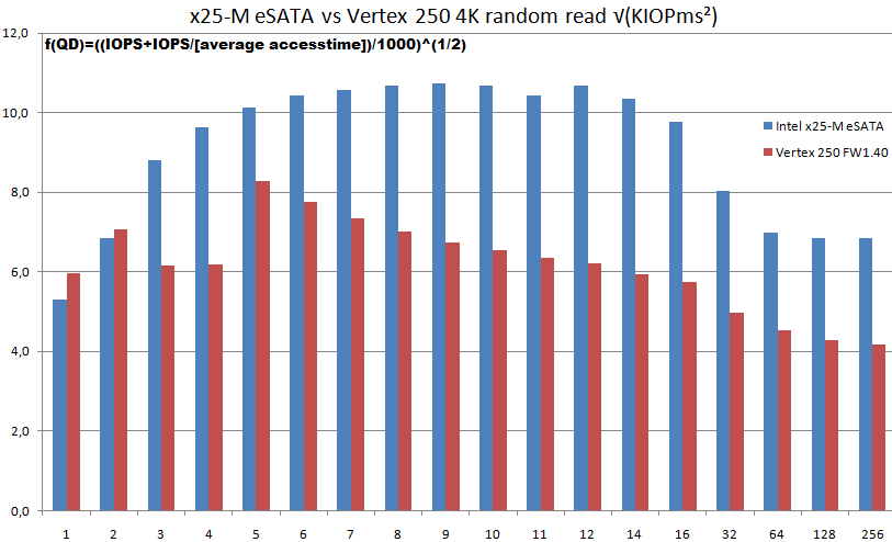

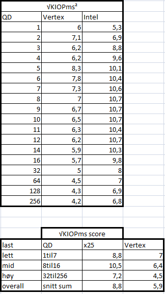

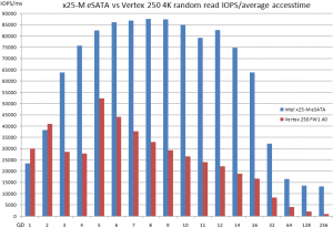

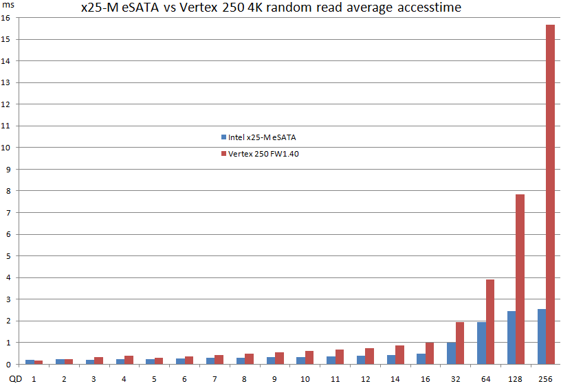

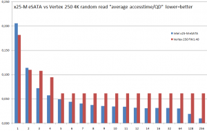

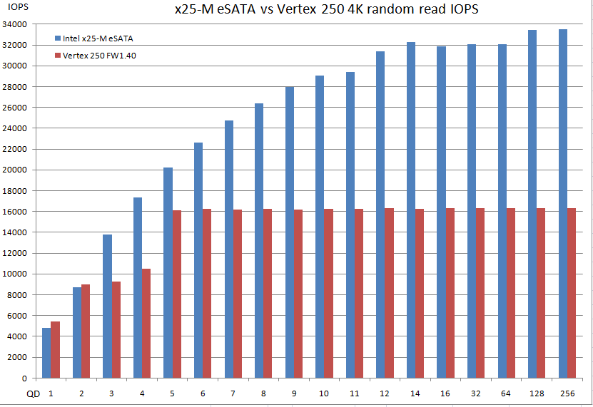

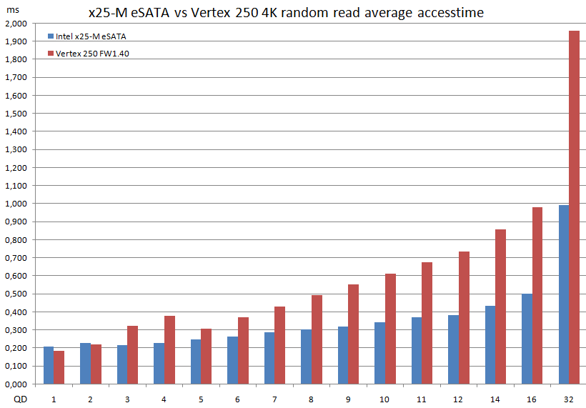

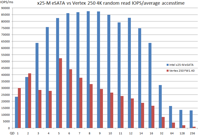

GullLars Skrevet 13. desember 2009 Del Skrevet 13. desember 2009 (endret) Da har jeg gjort en sammenligning av tallene jeg har fått av Anvil og laget noen fine grafer til 1: IOPS. 2: average accesstime 3: average accesstime y-akse lg_2 for interresang illustrasjon. Hver linje er da 2x den under. 4: IOPS/average accesstime, viser effekten SSDen har i "CPU-aksellerasjon" 5: IOPS+IOPS/average accesstime, viser nyttig IOPS throughput 6: Kvadratroten av ([Graf 5]/1000). En mulig rating for å sammenligne SSDer? se tabellene i 8. 7: Average accesstime/QD. En interresant sak jeg kom over tilfeldigvis men som fanget interressen min. En mystisk relasjon, vertex flater helt ut fra og med QD5 på 0,06ms, mens intel legger seg på ca 0,04-0,03 og synker videre på QD 128-256. Denne må undersøkes nærmere... 8: tabellen til 6 og lett/mid/tung QD rating forslag 9: Glemte denne, lagde den til slutt: Average accesstime QD1-32. denne viser bedre hva som skjer med QD innen NCQ-range, og med lavere topp ser vi bedre hva som skjer ved lav QD. Hva synes dere? Dette er jo benchmark tråden, og jeg har ikke hørt noe rundt disse benchmarkingene fra noe annet enn Anvil. Blir dette litt ved siden av topic, eller synes dere denne grundige benchingen med grafer og analyser burde diskuteres i egen tråd? Endret 13. desember 2009 av GullLars Lenke til kommentar

Anv Skrevet 13. desember 2009 Del Skrevet 13. desember 2009 GullLars Den er fremdeles eSata, Vertex var kjørt i samme kabinett. Må studere grafene dine litt nærmere. Sammenligningen (Intel vs Indilinx) skulle jeg spørre deg om men du kom meg i forkjøpet Lenke til kommentar
