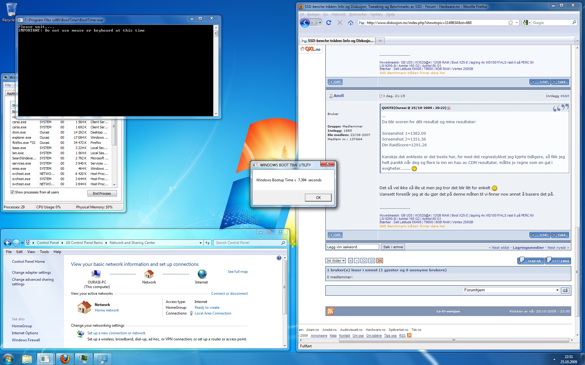

Ourasi Skrevet 25. oktober 2009 Forfatter Rapporter Del Skrevet 25. oktober 2009 (endret) Jau, virker litt enkelt, spesiellt mtp at om det dukker opp en HDD med veldig bra sekvensiell les, og man raider denne, så dunker den ut SSD'er som selfølgelig er mye raskere fra listene... Men men, intill det faktisk skjer, så kjører jeg på denne resepten.. En liten oppdatering på tweaking: Etter hver installasjon av Win7 så prøver jeg noe nytt, og idag ser jeg ut til å ha lykkes med noe overraskende, nemlig å få FireFox til å starte like raskt eller raskere enn IE Explorer, ehrm, javel... Alt virker usannsynlig responsivt, og jeg får ta meg tid til å skrive ned hvilke forandringer jeg gjorde denne gangen, for jeg vil gjerne ha det slik hver gang jeg legger inn Win7 på nytt, tok ikke lange tiden heller.. Fikk en liten forbedring på BootTimer også, kjekk bonus.. Skal se om ikke jeg tar meg tid til å få lagt inn resultatene deres imorra, hatt litt mye styr idag.. Endret 25. oktober 2009 av Ourasi Lenke til kommentar

Ourasi Skrevet 25. oktober 2009 Forfatter Rapporter Del Skrevet 25. oktober 2009 (endret) Seagate 15K7 blir en kandidat på CDM listen i alle fall sekvensiellt kanskje på random også på en god kontroller. Det blir interessant å høre hva du har gjort av tweaks. (nå bruker jeg bare firefox til testing, IE8 synes jeg er god nok) Det jeg mistenker, er at jeg har satt opp nettverket riktig i forhold til FF, for det er ikke bare at den starter mye kjappere, generell surfing er kjappere også. Enda en ting som bedrer ytelsen, sånn bortsett fra å slå av en ekstrem mengde bloat og snokeware fra M$, er jo å legge inn rette IATA driver under installasjonen sammen med chipsetdrivere. Legge dette inn etter man har installert, matcher aldri ytelsen man får dersom man legger inn under setup. Veldig snodig opplegg akkurat dette, men tilogmed bencher reagerer positivt.. Selv den råtne beta driveren v9.5 blir jo en solskinnshistorie dersom man legger den inn slik. Så, Intel har nok et stykke igjen før de har gode drivere/installasjonsrutiner til Win7... Når det gjelder HDD og CDM, parret med en god HW kontroller, så er kontrolleren en garanti for at du havner på ekstremlista, uansett antall disker, og der får jo HDD'en noe å bryne seg på. Jeg husker jo HDD tallene til Nizzen med ekstremoppsettet sitt, selv med HDD fixet jo cachen tallene i benchene, også random... Endret 25. oktober 2009 av Ourasi Lenke til kommentar
