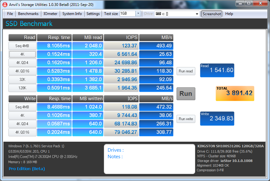

Hestvik Skrevet 8. oktober 2011 Rapporter Del Skrevet 8. oktober 2011 Er det noen her som har bencha en HyperX 120 gig? Hva slags read/write fikk dere? Fikk en i posten på torsdag, bencha den nå nettopp. Har ikke peiling om dette er greit eller ikke da! Lenke til kommentar

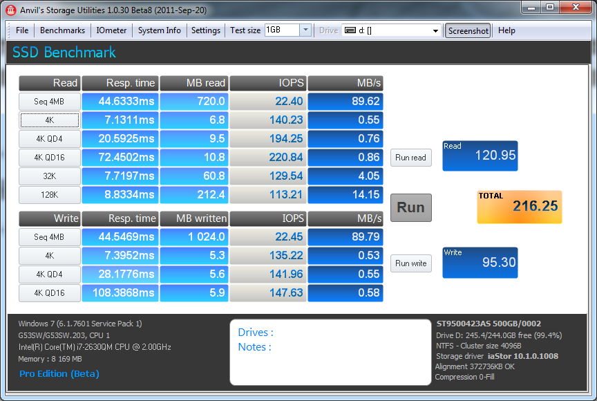

Hestvik Skrevet 8. oktober 2011 Rapporter Del Skrevet 8. oktober 2011 Du kan jo gjøre den same testen på din gamle harddisk og se om det er noe forskjell? Jeg vet jo selvfølgelig at det er en betydelig forskjell på de to Tenkte i forhold til hva andre har prestert på sin HyperX 120/240. Men for å sette det på spissen, er sammenligning av begge diskene. Samsung 7200RPM 500GB Kingston HyperX 120GB Lenke til kommentar

Hestvik Skrevet 9. oktober 2011 Rapporter Del Skrevet 9. oktober 2011 Ny test med 46% På esken står det vel 555MB/s lese, 510MB/s skrivehastighet. Hvordan regner de ut dette, kan vel ikke være gjennom denne testen med den type kompresjon? Dette er min første SSD, og har gått igjennom punktene for å få mest mulig ytelse ut av disken, men er disse resultatene gode? Eller er det noe jeg har oversett? Syntes bare 211MB/s skrivehastighet så litt lavt ut. Har en Asus G53SW laptop med i7-2630QM cpu og 8GB ram. Lenke til kommentar

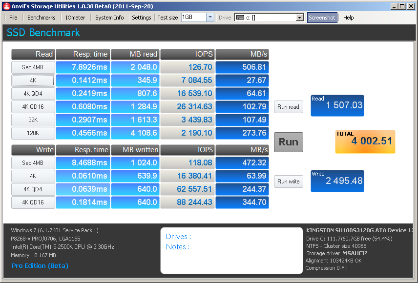

claes Skrevet 9. oktober 2011 Rapporter Del Skrevet 9. oktober 2011 Jeg fikk disse resultatene når min var helt ny, eneste jeg har gjort er å fikse AHCI og drivere, slått av indexing og superfetch Noen som kan si noe om resultatene her er som de skal? Lenke til kommentar
Audun0505 Skrevet 9. oktober 2011 Rapporter Del Skrevet 9. oktober 2011 Ny test med 46% På esken står det vel 555MB/s lese, 510MB/s skrivehastighet. Hvordan regner de ut dette, kan vel ikke være gjennom denne testen med den type kompresjon? Dette er min første SSD, og har gått igjennom punktene for å få mest mulig ytelse ut av disken, men er disse resultatene gode? Eller er det noe jeg har oversett? Syntes bare 211MB/s skrivehastighet så litt lavt ut. Har en Asus G53SW laptop med i7-2630QM cpu og 8GB ram. Den var mere lik det jeg fikk, ja. Uansett synes jeg det er litt rart å bare for 150+ i skriv på en disk som lover 510... Lenke til kommentar
