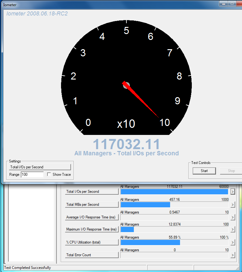

OK, da har jeg lekt meg litt i bios på P55 og justert endel, har ikke enda konkludert om Turbo gir utslag men EIST og tilhørende innstillinger har definitivt betydning.
4x X25-M Gen1, Raid-0 ICH10R, 128KB stripe size
Random read
Random write
Workstation
Kan hende jeg får enda bedre resultater med litt mer tweaking.

Har nå testet med Turbo av og på tilstrekkelig mange ganger til å kunne konkludere.
Avvikene på IOmeter er helt normale, dvs Turbo mode på P55 har ingen betydning.

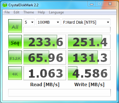

En liten kuriøsitet som jeg ikke helt vet om klassifiserer.

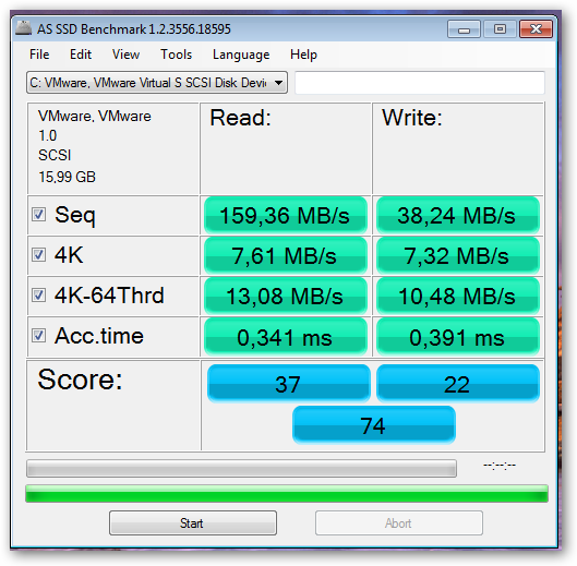

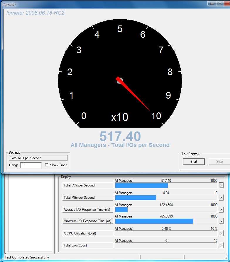

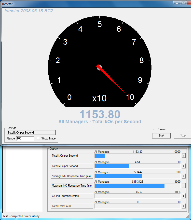

Windows 7 RC 32-bit installert virtuelt i "VMWare Server 2" hvor 16GB virtuell LSI SCSI disk er opprettet på 80GB X25-MG1 som er 80% full og brukes til spill.
Ingen spesielle tweaks er utført og dette er førstte og eneste måling. Vet jeg kunne fått den en del raskere men hadde problemer med div. drivere fordi VMWare ikke støtter Win7 ennå.
For morroskyld kjørte jeg også et par av de andre testene i den virtuelle maskinen.
Ingen gode tall, men alikevel ikke så ille noen plasser. Det jeg også vet er at når VMWare vil støtte Win7 vil jeg få tak i drivere som gir en god del bedre diskytelse på det virtuelle laget.

Det står du har den i IDE mode da. Du må kjøre med AHCI. Intel yter heller ikke så godt på IDE i forhold.
Det står også IDE når jeg tester X25-M hjemme, og det er satt opp med AHCI i bios på begge maskiner. Og hadde det vært IDE mode, så hadde vel read verdiene for 4k-64Thrd vært noenlunde like som for 1Thrd resultatet...
Lenke til kommentar

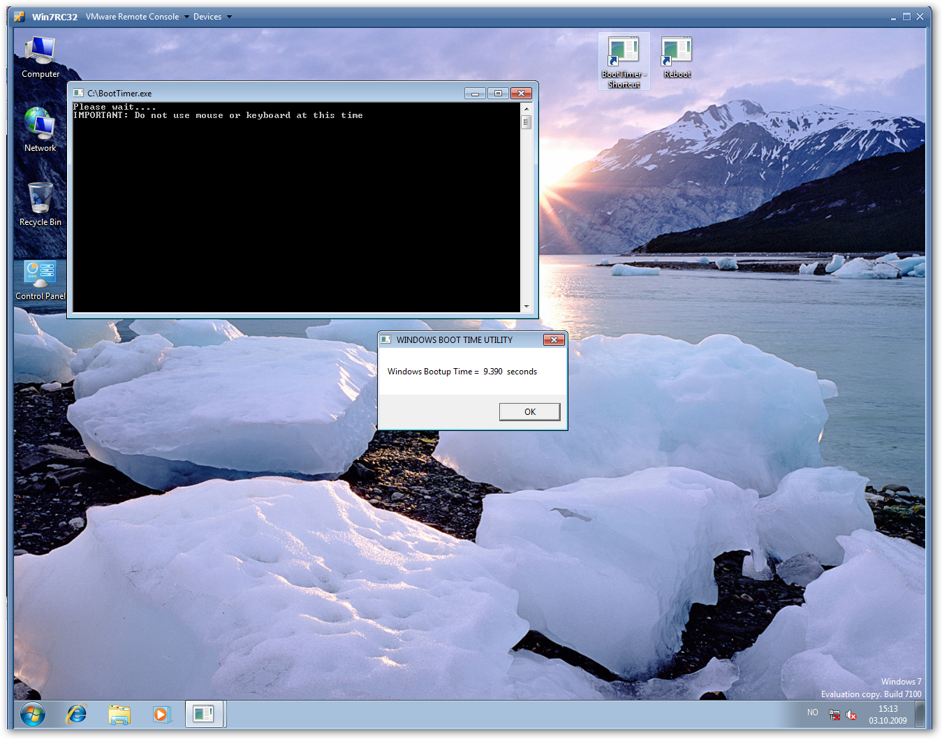

Ja det var mer et eksperiment i nysjerrighetens navn. Kjører Workstation på jobb så kunne testet der også. Har også noen ESX servere men det blir uansett ikke realistisk å teste mot fiber/sas SAN. ESX er som kjent meget kritisk på hardware så det er ikke noe man alltid kan slenge opp på en PC for å teste mot SSD, men skal se om jeg gidder å prøve.
Dog er jeg fornøyd med boottimer resultatet som viser "real life" ytelsen man faktisk får i selv den gratis Server v2. Den danket jo lett halvparten på listen. Og det uten noen RAW disk device.

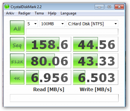

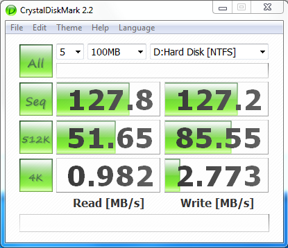

Noen tester med VR 300GB (GLFS den første utgaven)
Single
Raid-0 (ICH10R 64KB stripe size)
Single

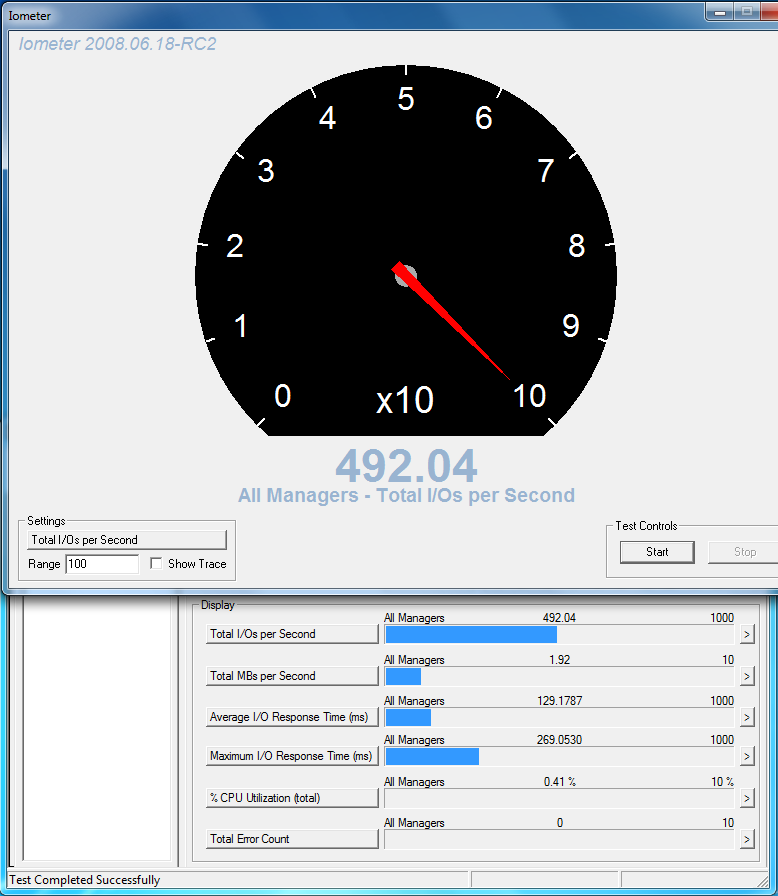

Random read
Random write
Workstation

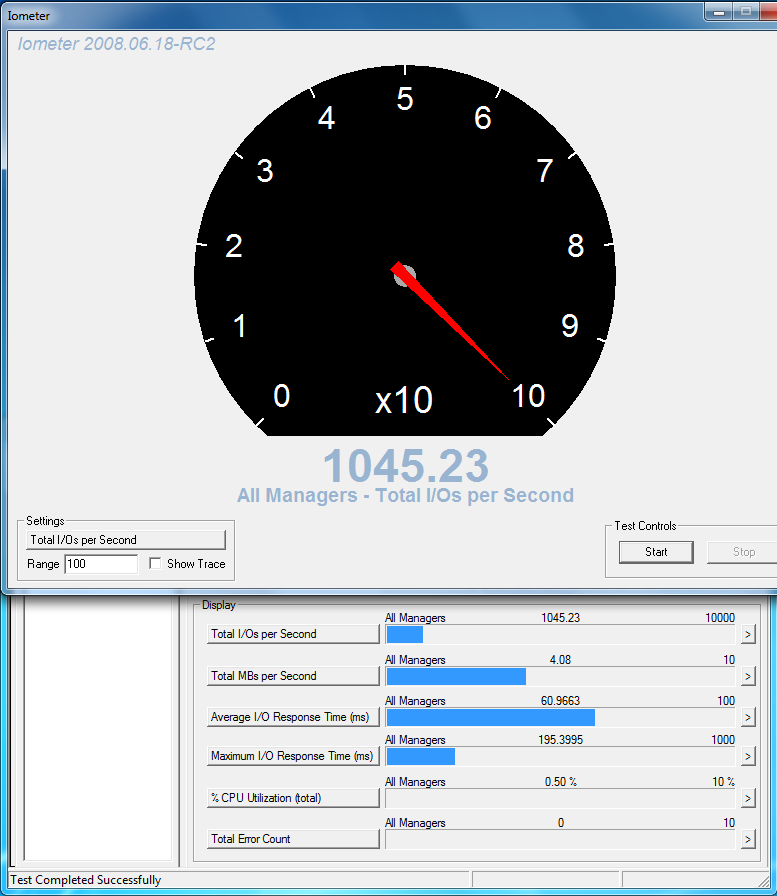

RAID-0 ICH10R 64KB stripe size
Random read
Random write
Workstation
Da skulle du ha litt å fylle inn ;-)
BootTimer'n var bra ja. (synes den kunne være med i lista jeg men Ourasi bestemmer)

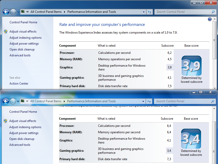

Bare for å følge opp mtp VMWare og ytelse så kan du jo se på dette, du ser vel hvilken som er host og guest ;-)
WEI er vel ikke den beste benchmarken men...
Testet på en Dell Latitude E6400. (Vertex 250GB i IRRT mode)
