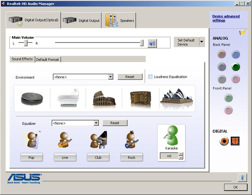

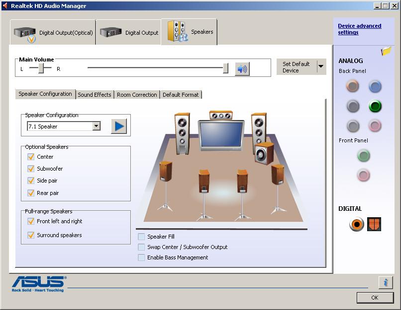

dmdb Skrevet 1. september 2009 Del Skrevet 1. september 2009 (endret) Hei, jeg bruker optisk lyd kabel fra pc til surround receiver. men klarer ikke helt å forstå om jeg får ut surround lyd og hvordan det fungerer med optisk fra pc i det hele tatt. Er det ikke slik at optisk leverer opp til dts 5.1? jeg har realtek onboard lydkort som skal støtte 7.1, kjører win7 rc og siste drivere fra realtek. det er slik at jeg får lyd fra anlegget, men jeg er usikker om hva jeg virkelig får. det er slik at receiveren gjenkjenner kilden og viser antall høyttalere som blir brukt på displayet. når jeg setter på bluray 5.1 via ps3, viser receiveren 5 høyttalere på displayet, mens uansett hva jeg setter på pc-en viser den bare stereo(2 stk høyttaler). jeg prøvde den nye wolfenstein spillet og satt 7.1 i audio meny i det, men likevel får ikke jeg 5/7 høyttalere i displayet. hvorfor blir ps3 filmer gjenkjent rett men uansett hva jeg setter på pc-en, får jeg bare stereo på receiveren? kanskje jeg må stille noe på pc-en(realtek)? i realtek control panel, under "speakers", kan man sette 7.1, lyd, mens jeg bruker optisk og der er det ingen mulighet til slikt. på forhånd takk Endret 1. september 2009 av dmdb Lenke til kommentar
MrLee Skrevet 1. september 2009 Del Skrevet 1. september 2009 (endret) Den play knappen på bilde nr 2, den kjøre ikke i gang en self test da? er bare å høre etter da Forøvrig kan det være du er nødt til å stille om receiveren til noe annet enn stereo? Receivere har ofte stereomodus for bedre lyd på musikk o.l... Og de kan nok være forskjellige fra input setting til input setting på receiveren slik at PS3'en står på Surround, mens ingangen PCen bruker står på Stereo... Endret 1. september 2009 av MrLee Lenke til kommentar
dmdb Skrevet 2. september 2009 Forfatter Del Skrevet 2. september 2009 for at jeg skal få lyd ut til receiveren må jeg sette optisk som standard. i første bildet. høyttalere er vel det som er koblet til vanlig 3.5 jack bak på pc-en. bildet nr2 er bare til illustasjon, viser at jeg kan velge 7.1 i lydkortet mens på optisk kan ikke dette velges. Glemte å nevne at ps3-en kjører på hdmi kabel og ikke optical. Lenke til kommentar
