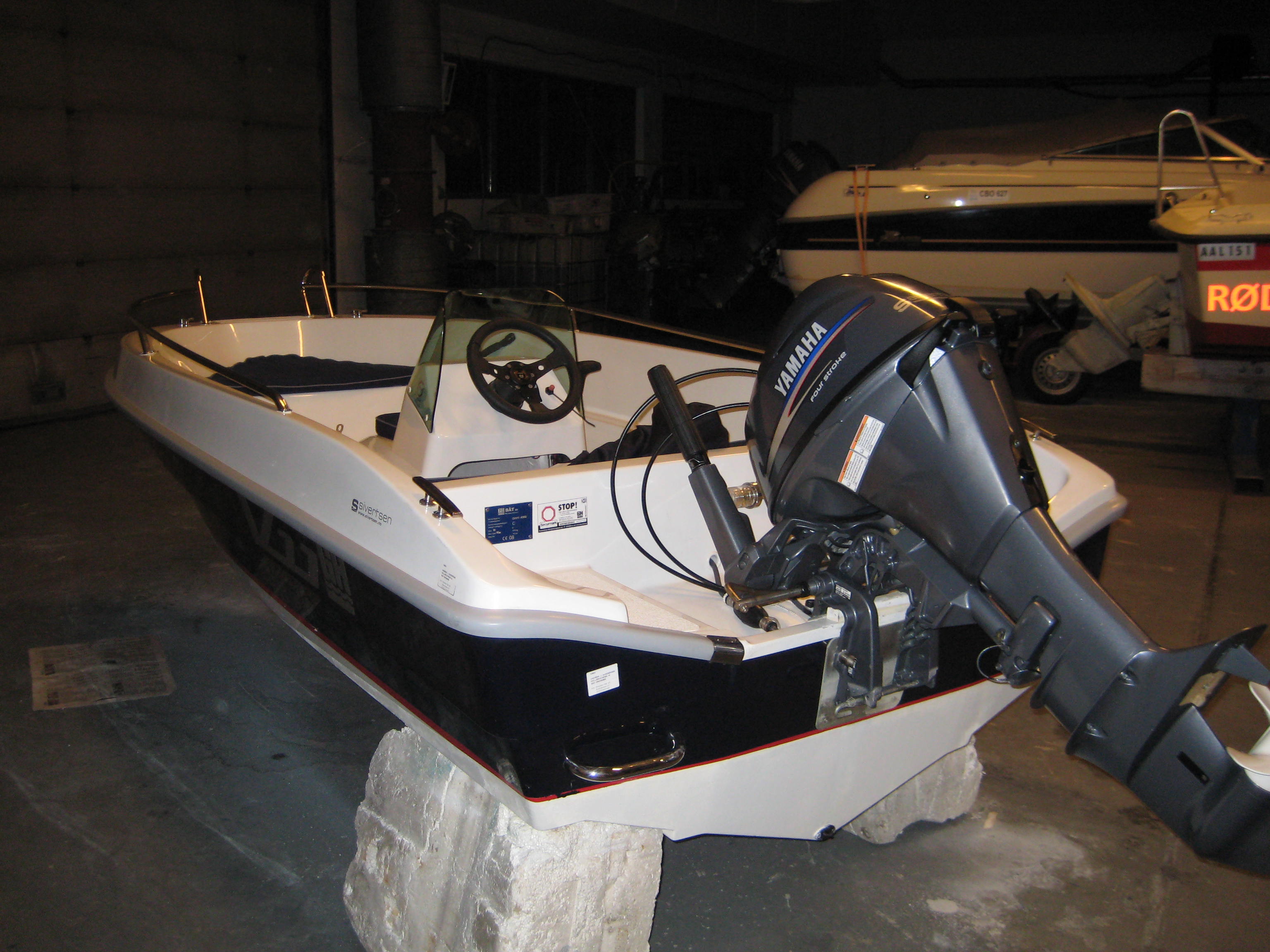

Blabla12 Skrevet 24. august 2009 Del Skrevet 24. august 2009 Hei ! jeg lurer på om en Evinrude e-tec 25 hk er en bra motor ?.. vil akterspeilet tåle det ? isåfall.... Jeg har lang stamme på denne båten (Yamaha 15 hk firetakt, 2008) men det ser ut som det går fint med kort stamme, lurer på om jeg ikke får høyere toppfart også.. er det noen som har noen erfaring med dette ? Takk for alle svar ! Sorry litt dårlig bilde.... Lenke til kommentar https://www.diskusjon.no/topic/1145246-25-hk-evinrude-e-tec-p%C3%A5-gh-v11-kort-eller-lang-stamme/
Nostalgisk Skrevet 27. august 2009 Del Skrevet 27. august 2009 (endret) Trodde 20hk var maxmotor på GH11?. Jeg leste for øvrig også en test av denne båten gjort av "ViMenn-båt" for noen år siden. De testet da med 20hk som de beskrev var maxmotor.Med en voksen mann om bord klarte båten omkring 25-26knop med spaken til bunns om jeg ikke husker feil. Hva man vinner på å gå 5hk opp i størrelse gir ikke mye ekstra piff i topphastighet.Bare noen svært få knop.Ville tippe 2knop forskjell mellom 20 og en 25 hester motor. Siden den artikkelen jeg leste er noen år gammel og båtene sikkert har blitt endret på siden, så kan du undersøke hva fabrikken anbefaler som maxmotor på båten.Hva fabrikken anbefaler som maxmotor er det som er lurest å følge.Det er hva båten er beregnet for. Endret 27. august 2009 av SLIguy Lenke til kommentar https://www.diskusjon.no/topic/1145246-25-hk-evinrude-e-tec-p%C3%A5-gh-v11-kort-eller-lang-stamme/#findComment-14265795
Arsenal89 Skrevet 4. september 2009 Del Skrevet 4. september 2009 Har selv en 30 HK Yamaha 30 cyl på en eldre GH 11 Deluxe. Artigere kombinasjon finner du ikke. Det skroget er bygd for fart og stabilitet! Ang. stamme tror jeg at du helst bør ha lang. V11 er vel en nyere type? På de gamle GH'ene må man ha kort Lenke til kommentar https://www.diskusjon.no/topic/1145246-25-hk-evinrude-e-tec-p%C3%A5-gh-v11-kort-eller-lang-stamme/#findComment-14306000
Nostalgisk Skrevet 5. september 2009 Del Skrevet 5. september 2009 30hk på en GH11? hvor fort går den da? og ikkeminst hvordan takler den litt sjø med en såpass stor motor på hekken? Lenke til kommentar https://www.diskusjon.no/topic/1145246-25-hk-evinrude-e-tec-p%C3%A5-gh-v11-kort-eller-lang-stamme/#findComment-14309967
Arsenal89 Skrevet 5. september 2009 Del Skrevet 5. september 2009 Vet ikke helt hvor fort den går, men vil tippe ca. 35 knop. Sjø er ikke noe problem, den V-bunnen der takler det meste! Er flere som har 40 hk også, sjekk bl.a. denne: http://www.finn.no/finn/boat/object?finnkode=18606514 Lå en til med 40 på finn her om dagen. Artig Lenke til kommentar https://www.diskusjon.no/topic/1145246-25-hk-evinrude-e-tec-p%C3%A5-gh-v11-kort-eller-lang-stamme/#findComment-14310031
