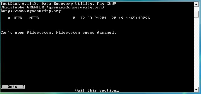

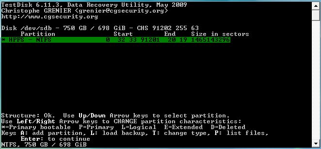

Hei hårek.. (hvor er mbrlister?)
Det vil være fornuftig å kjøre det som hårek har lagt ut mange ganger, mbrlister.
Det som testdisk viser deg er feil, tror jeg. Hvor er feil i utgangspunkt kan bare finnes fram til med å prøve noe annet og.
