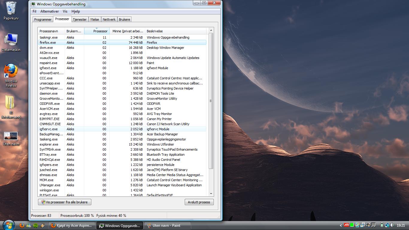

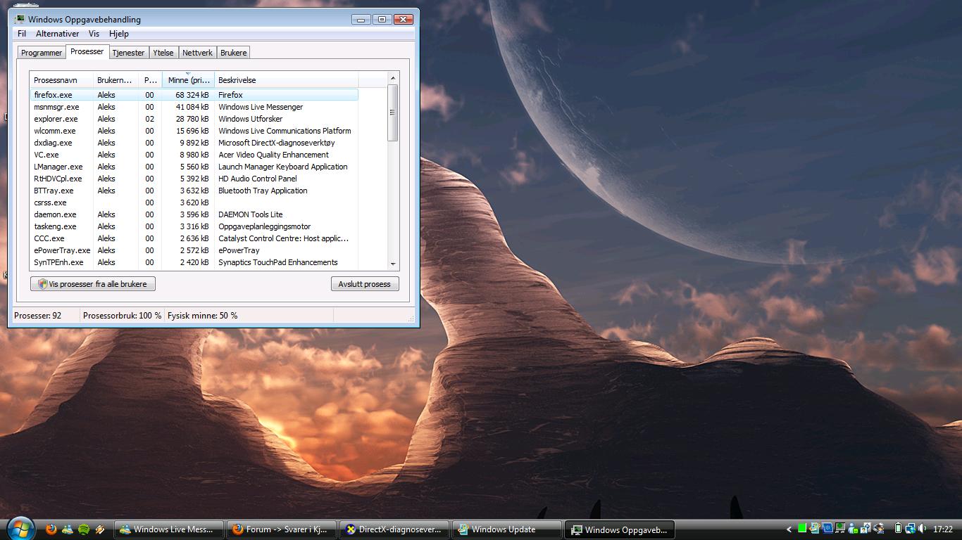

[dR]MiljO Skrevet 23. august 2009 Forfatter Del Skrevet 23. august 2009 (endret) Har vært inne å sjekket hva som brukes på prossesoren. Firefox og msn bruker selvfølgelig endel. Men utifra det brukes det ikke en del. Men akkurat i det jeg skriver denne posten, bruker prossesoren 100, for så å hoppe ned til 30 igjen. Litt etter det stod den veldig lenge på 100 %, og jeg tok da screenshot, så dere kan få se hva den bruker resurrser på. Når den brukte 100 % var den også ekstrem treig, den hang seg og tok en stund før det ordnet seg igjen. Kan også nevne at jeg oppdaget en ting på pcen nå. I følge specs skal det være 4 gb ram på pcen. Når jeg går inn på dxdiag, står det at det er 3000 mb minne. Men høyreklikker jeg på min datamaskin, står det 4 gb minne. Har sikkert ingen ting med dette å gjøre?!? Regner med at det er noe feil med akkurat denne maskinen, og siden den er kliss ny har jeg kanskje noen angrerett etc? Noen forslag på hva jeg skal gjøre? Endret 23. august 2009 av [dR]MiljO Lenke til kommentar
EivindS_ Skrevet 23. august 2009 Del Skrevet 23. august 2009 Se på hvilken prosess som sluker hele CPUen da. Hjelper lite å bare se på prosessorforbruk i seg selv. Lenke til kommentar
klilleng Skrevet 23. august 2009 Del Skrevet 23. august 2009 (endret) Har vært inne å sjekket hva som brukes på prossesoren. Firefox og msn bruker selvfølgelig endel. Men utifra det brukes det ikke en del. Men akkurat i det jeg skriver denne posten, bruker prossesoren 100, for så å hoppe ned til 30 igjen. Litt etter det stod den veldig lenge på 100 %, og jeg tok da screenshot, så dere kan få se hva den bruker resurrser på. Når den brukte 100 % var den også ekstrem treig, den hang seg og tok en stund før det ordnet seg igjen. Du må se HVILKEN prosess som bruker cpu. Ut fra bildet du har lagt ved kan man ikke se det. Scroll nedover.. Edit: Det er altså ikke MINNE du skal sortere på, men den kolonnen som begynner på P.. Kan også nevne at jeg oppdaget en ting på pcen nå. I følge specs skal det være 4 gb ram på pcen. Når jeg går inn på dxdiag, står det at det er 3000 mb minne. Men høyreklikker jeg på min datamaskin, står det 4 gb minne. Har sikkert ingen ting med dette å gjøre?!? Fordi det er 32-bits operativsystem. Tåpelig å ha det når man har 4 gb ram, men det er nå åpenbart sånn Acer har valgt å gjøre det. Regner med at det er noe feil med akkurat denne maskinen, og siden den er kliss ny har jeg kanskje noen angrerett etc? Hvis den er kjøpt på nett er det angrerett. Endret 23. august 2009 av klilleng Lenke til kommentar
[dR]MiljO Skrevet 23. august 2009 Forfatter Del Skrevet 23. august 2009 (endret) Sånn, da har jeg sortert annerledes. Endret 23. august 2009 av [dR]MiljO Lenke til kommentar
klilleng Skrevet 23. august 2009 Del Skrevet 23. august 2009 (endret) Hm.. ikke noe åpenbart der. Men jeg ser i system tray'en at cpu-måleren viser 100% (helt grønn). Litt søking på google viser at flere har samme problem som dette. (eks: http://www.sevenforums.com/hardware-device...r-timeline.html ) Hvis du vil utforske litt mer, kan du laste ned SysInternals Suite og kjøre Process Explorer. Der får du en mer detaljert oversikt over hva som skjer. Hvis du ikke gidder sånt, ta den med tilbake til butikken og vis dem maskinen. Ikke godta uten videre at de må sende den på verksted, dersom de foreslår det. Be om en ny, og si at dette er en DOA (dead on arrival)-sak. Endret 23. august 2009 av klilleng Lenke til kommentar
