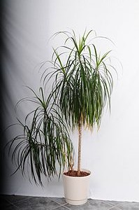

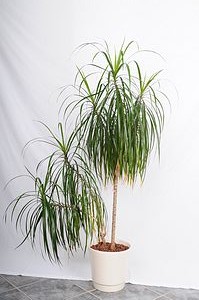

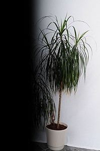

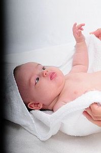

Spiffster Skrevet 16. august 2009 Del Skrevet 16. august 2009 (endret) Jeg har tatt en del bilder i hjemmestudioet mitt nå i helga og da får jeg en irriterende sort dus kant øverst i bildet. Se på bildene jeg har lagt inn. Kanten kommer på samme sted enten jeg tar horisontale bilder eller vertikale. Jeg har flyttet på softboksene, byttet objektiv og stått på forskjellige steder uten at det hjelper. Har brukt D300 med Tamron 28-75 f2.8 og med f10 / 250s exif. Noen som vet hvorfor dette skjer? Endret 16. august 2009 av Spiffster Lenke til kommentar

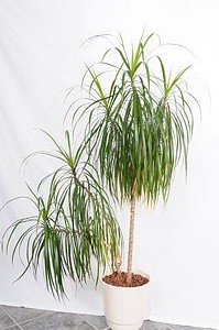

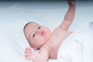

Spiffster Skrevet 16. august 2009 Forfatter Del Skrevet 16. august 2009 (endret) Da er dette løst. Tok noen bilder med andre lukketider under og da er det åpenlyst hva grunnen var. Men jeg liker å forstå det tekniske også. Hva er den tekniske grunnen til at skyggen kommer og blir større jo kortere lukketiden blir? 1. bilde er med 1/250 2. bilde er med 1/200 3. bilde er med 1/160 4. bilde er med 1/320 EDIT: endret lengre til kortere i siste setning Endret 16. august 2009 av Spiffster Lenke til kommentar
