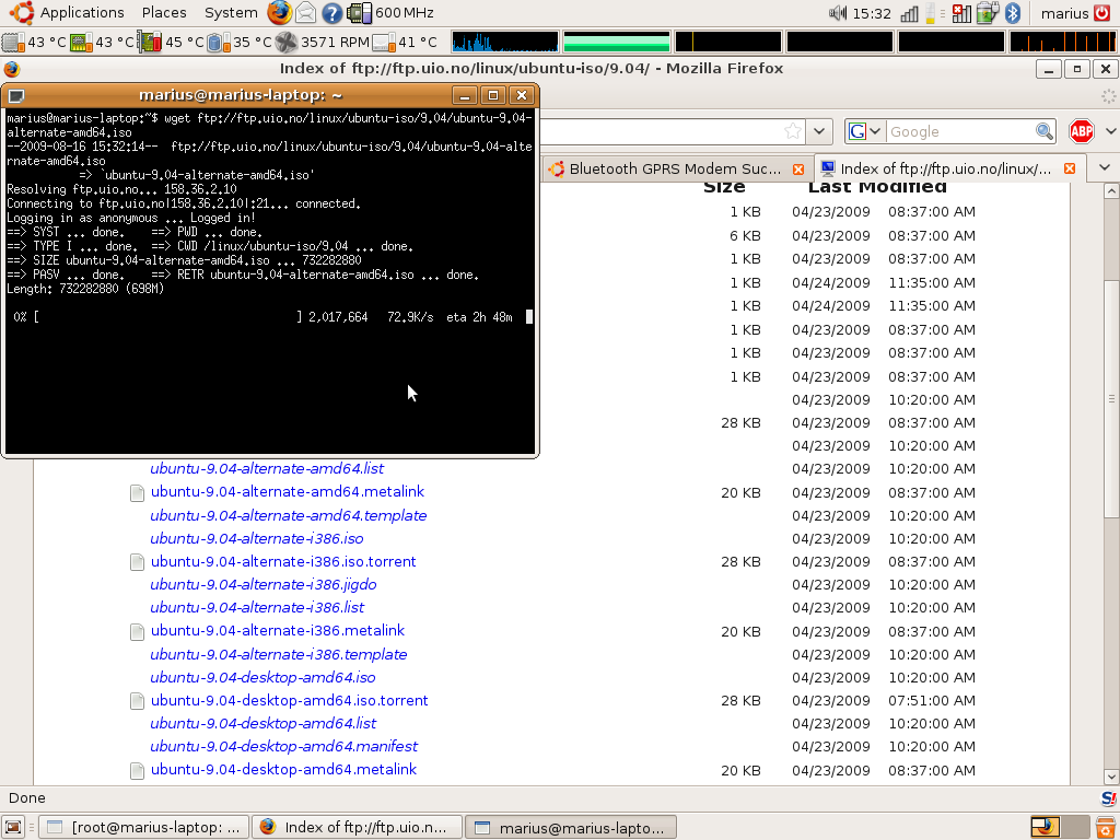

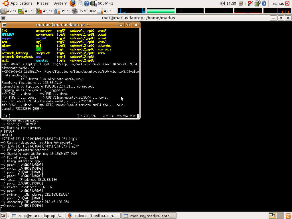

m-momr Skrevet 16. august 2009 Forfatter Del Skrevet 16. august 2009 (endret) Testresultater fra Bluetooth: Testresultater fra usb: Etter de resultatene jeg fikk, (som ikke er 100%) ser det ut som usb gir bedre hastighet, prøvde å ta screenshot når hastigheten var på topp, begge resultatene var tatt når mobilen hadde kontakt via 3,5G (turbo 3G / HSDPA), og signalstyrken var på topp. legger ut wvdial.conf og rfcomm.conf også for de som lyst til å ta en titt. rfcomm.conf # # RFCOMM configuration file. # rfcomm0 { # Automatically bind the device at startup bind yes; # Bluetooth address of the device device 00:1E:3A:7C:XX:XX; # RFCOMM channel for the connection channel 4; # Description of the connection } wvdial.conf [Dialer bt] Init2 = ATQ0 V1 E1 S0=0 &C1 &D2 +FCLASS=0 Modem Type = USB Modem Phone = *99# ISDN = 0 Username = netcom Init1 = ATZ Password = netcom Modem = /dev/rfcomm0 Baud = 460800 [Dialer usb] Init2 = ATQ0 V1 E1 S0=0 &C1 &D2 +FCLASS=0 Modem Type = USB Modem Phone = *99# ISDN = 0 Username = netcom Init1 = ATZ Password = netcom Modem = /dev/ttyACM0 Baud = 460800 starter wvdial med "wvdial bt" for bluetooth eller "wvdial usb" for usb. Endret 16. august 2009 av m-momr Lenke til kommentar https://www.diskusjon.no/topic/1141733-l%C3%B8stmobilt-bredb%C3%A5nd-nokia-n95-8gb-linux-umulig/#findComment-14212843
