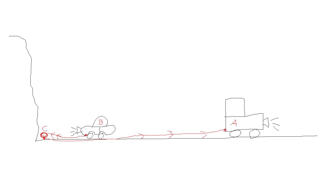

Om det er på bar bakke uten noe hopp eller slikt ville jeg gått for et trinse system og heller redigerer dette bort i etterkant.
Om man skal hoppe og rulle med bilen anbefaler jeg stunt person til dette. Grunnen til at jeg ikke anbefaler fjernstyring er fordi det blir veldig raskt komplisert. Du trenger for det første automatgir for å sette dette opp om du da ikke har planer om å gire via girkassen noe som raskt blir komplisert om du har overhode mulighet til dette. For det andre trenger du i alle fall 3 servo motorer (1 for styring 1 for gass og 1 for bremse). I tilegg må du ha en rask måte å kutte motorkraften om noe skulle gå galt og selv da er det ikke 100% sikkert og du kan ende opp med en løpsk bil.
Kan du gjøre det enkelt så gjør det enkelt. Fler punkts trinse system med en bil som kjører i motsatt retning fra bilen som skal kræsjes. Mye enklere å kontrollere og.

jeg trur jeg går for det trinse systemet, men er det veldig lett å fjerne vaiern i post production? finnes det noen guider for det? Takk for tips :D
Lenke til kommentar
Kommer ann på programmet man bruker samt hvor lett man klarer å isolere vaieren fra omgivelsene men slik sett skulle dette ikke være noe problem. Har dessverre ikke noe guid til dette :)
jeg bruker det programmet som trengs =) har after effects er dette noe kanskje? men skal se om jeg finner noen guide... men jeg kom på en ting
på dette bildet.. hva skjer med den andre bilen.. når Bil B kræsjer? vil ikke bilen bråstoppe?
