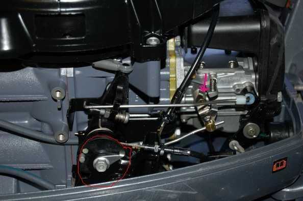

Blabla12 Skrevet 25. august 2009 Del Skrevet 25. august 2009 (endret) Hei ! Jeg har selv hatt en v-max 9.9.. Det som er forskjellen er at den orginale 9.9 må man skifte forgasser OSV.. på, mens V-maxèn er en 15 hk, det er bare at det sitter en liten sperre for å få åpna gassern helt.. har et bilde av den lille sperren.. det tar ca 10 sek å fjerne den du bare bøyer den til sia så er det 15 hk.. veldig lett (BILDE) ifårholdsvis til en orginal 9.9 2-takt, som du må bytte forgasser osv på.... Endret 25. august 2009 av Blabla12 Lenke til kommentar https://www.diskusjon.no/topic/1137522-forskjellen-mellom-vanlig-99-og-v-max-99/#findComment-14257440
Haugsb Skrevet 25. august 2009 Forfatter Del Skrevet 25. august 2009 Har samenligna omtrent alt med ein original 9,9 og til og med sperra på gassen er lik. Lenke til kommentar https://www.diskusjon.no/topic/1137522-forskjellen-mellom-vanlig-99-og-v-max-99/#findComment-14257496
Blabla12 Skrevet 26. august 2009 Del Skrevet 26. august 2009 Hmm..... Er du sikker på at det ikke var en trimma 9.9 da ? eller en annen v-max ? Lenke til kommentar https://www.diskusjon.no/topic/1137522-forskjellen-mellom-vanlig-99-og-v-max-99/#findComment-14260839
Haugsb Skrevet 26. august 2009 Forfatter Del Skrevet 26. august 2009 Hmm..... Er du sikker på at det ikke var en trimma 9.9 da ? eller en annen v-max ? Jaja, for alt eg veit har eg kanskje berre eit V-Max-cover Lenke til kommentar https://www.diskusjon.no/topic/1137522-forskjellen-mellom-vanlig-99-og-v-max-99/#findComment-14262921
