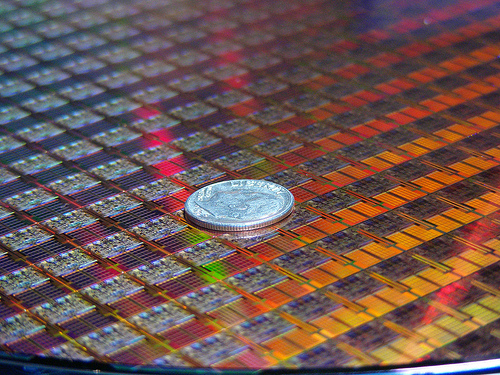

Det du snakker om heter wafer, det er ei stor "silicon" brikke som man plukker og selekterer uferdige cpu`ne ut i fra. De man plukker ut blir "batch" serier
Ulike uker,ulike batcher, ulik kvalitet på waferen som ofte bestemmer hvor gode cpuene blir. Noen uker er gode,andre dårligere. Men ingen regel uten unntak,det finnes alltid sorte får og gullchip blandt disse waferne.
Allt er nummerert,så du kan faktisk se hvor på waferen cpu`n har vært.
Bilde:
Bilde av wafer til Intel 45nm "Penryn" chip hentet fra flickr
Endret av Nassuz

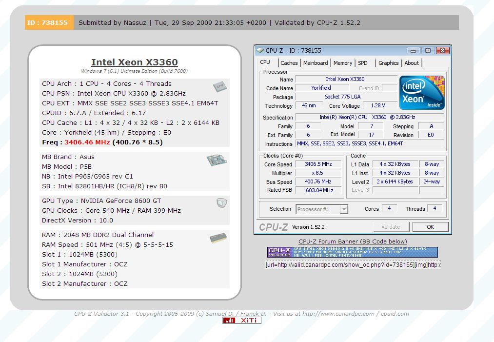

Kjøpte en Xeon 3360 som er samme som q9550 hos Amentio, var E0 stepping testa den i sted på jentungen sitt P5B mobo, smakk....3,4ghz 1,28vcore... men droopen er litt heftig på det kortet så må nok pensle litt eller lodde en resistor på før den klokken blir stabil... Bvare som kun var montert....kr1600,-... damn ima happy moth####### :p
Skal forøvrig teste den på et Gigabyte GA EP45T Extreme hk på Vlan9 til helga...kan bli morro
EDIT bilde
Endret av Nassuz
