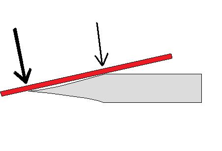

Du mener innhul egg (konkav slipeflate)? Hvis kniven din har innhul egg vil jeg fremdeles heller anbefale vanlig bryne/diamantbryne, lettere å beherske og få godt resultat. Typisk for kommandokniver er utpreget innhul egg, det gjør dem lettere å bryne. "Vanlige" tollekniver får også innhul egg ved sliping, men den er ikke så tydelig som på kommandokniver siden de har breiere egg enn tolleknivene. Isåfall legger du brynet slik at det berører både tuppen av eggen og der eggen går over til å bli siden på knivbladet. Mest press på selve eggen. Legger ved en tegning av knivbladet sett fra enden av kniven.
