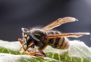

Jonny Eriksen Skrevet 31. januar 2016 Del Skrevet 31. januar 2016 Olympus OM-D E-M1 har i siste firmware fått innebygd fokusstabling. Kan ikke brukes med alle m43 objektiver men fungerer med min Olympus 60mm macro. Har brukt både tele- og macro-objektiver til nærfotografering men foretrekker macro-objektiver pga nærgrense og muligheter for stor variasjon av dybdekontroll. Har ikke brukt fokusstabling ut i felt enda og ser frem til å teste det. Lenke til kommentar https://www.diskusjon.no/topic/1131762-den-forh%C3%A5pentligvis-snart-store-makro-tr%C3%A5den/page/8/#findComment-23042280
awesnes Skrevet 31. januar 2016 Del Skrevet 31. januar 2016 Ser bra ut dette, hvor mange bilder trengte du for å fokusstakke? Mellom 7 og 10 bilder tenker jeg. 1 Lenke til kommentar https://www.diskusjon.no/topic/1131762-den-forh%C3%A5pentligvis-snart-store-makro-tr%C3%A5den/page/8/#findComment-23042345
vnp Skrevet 1. februar 2016 Del Skrevet 1. februar 2016 Olympus OM-D E-M1 har i siste firmware fått innebygd fokusstabling. Kan ikke brukes med alle m43 objektiver men fungerer med min Olympus 60mm macro. Har brukt både tele- og macro-objektiver til nærfotografering men foretrekker macro-objektiver pga nærgrense og muligheter for stor variasjon av dybdekontroll. Har ikke brukt fokusstabling ut i felt enda og ser frem til å teste det. Så kameraet gir ut et fiks ferdig fokusstacket bilde? Fikser det alt selv, altså justere fokus og sånt når du/det tar bildene? Lenke til kommentar https://www.diskusjon.no/topic/1131762-den-forh%C3%A5pentligvis-snart-store-makro-tr%C3%A5den/page/8/#findComment-23043150

Jonny Eriksen Skrevet 1. februar 2016 Del Skrevet 1. februar 2016 Olympus OM-D E-M1 har i siste firmware fått innebygd fokusstabling. Kan ikke brukes med alle m43 objektiver men fungerer med min Olympus 60mm macro. Har brukt både tele- og macro-objektiver til nærfotografering men foretrekker macro-objektiver pga nærgrense og muligheter for stor variasjon av dybdekontroll. Har ikke brukt fokusstabling ut i felt enda og ser frem til å teste det. Så kameraet gir ut et fiks ferdig fokusstacket bilde? Fikser det alt selv, altså justere fokus og sånt når du/det tar bildene? Kameraet tar 8 bilder samtidig i focusstacking-mode og setter disse sammen fiks ferdig, du velger blender og avstand mellom bildene på en skala fra 1 til 10 om eg husker rett. Har lest at det ferdige bildet er 7 % mindre enn om du hadde tatt et bilde. Google Olympus E-M1 V4.0 focusstacking for tester og eksempler. Men focusstacking kan så langt bare brukes med Olympus 60mm macro, Olympus 12-40 Pro og Olympus 40-150 Pro. Man må også oppdatere firmware i disse objektivene. Man kan også bruke fokusbracketing og ta opp til 999 bilder og stable disse i programvare. 1 Lenke til kommentar https://www.diskusjon.no/topic/1131762-den-forh%C3%A5pentligvis-snart-store-makro-tr%C3%A5den/page/8/#findComment-23044937

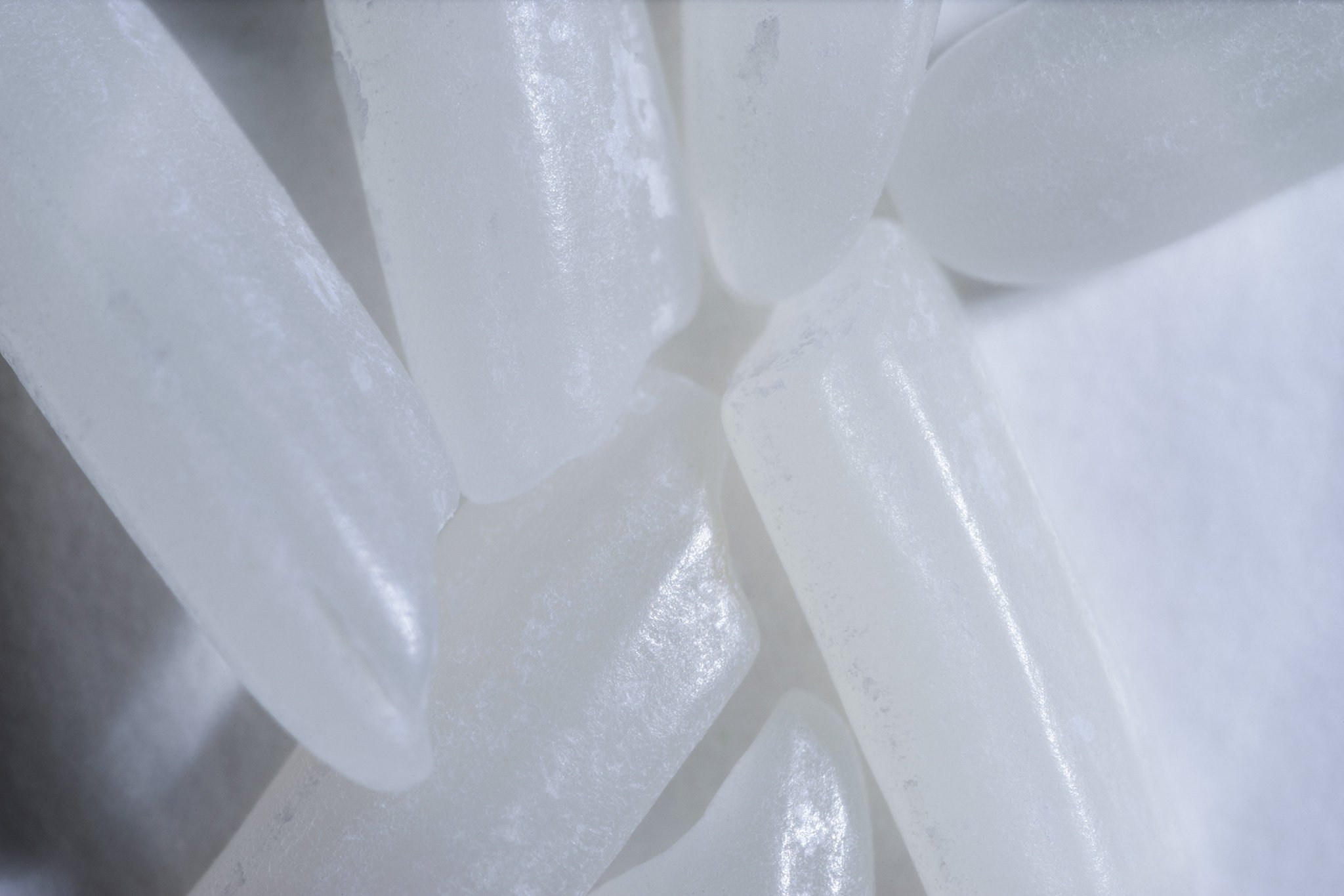

Nordentro Skrevet 2. februar 2017 Del Skrevet 2. februar 2017 Mitakon Super Macro 4.5X + A7 II Ris 1 Lenke til kommentar https://www.diskusjon.no/topic/1131762-den-forh%C3%A5pentligvis-snart-store-makro-tr%C3%A5den/page/8/#findComment-23711161
