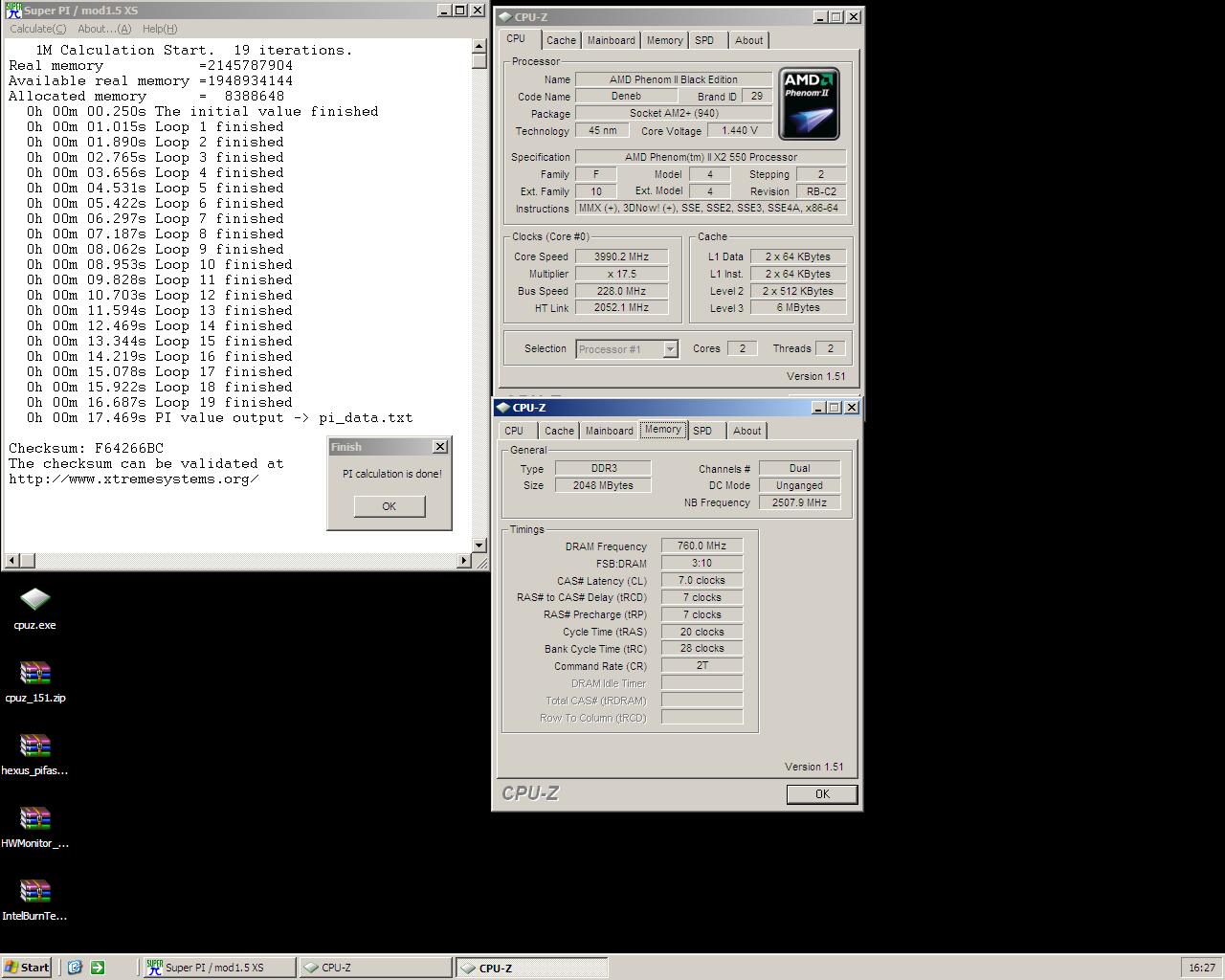

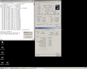

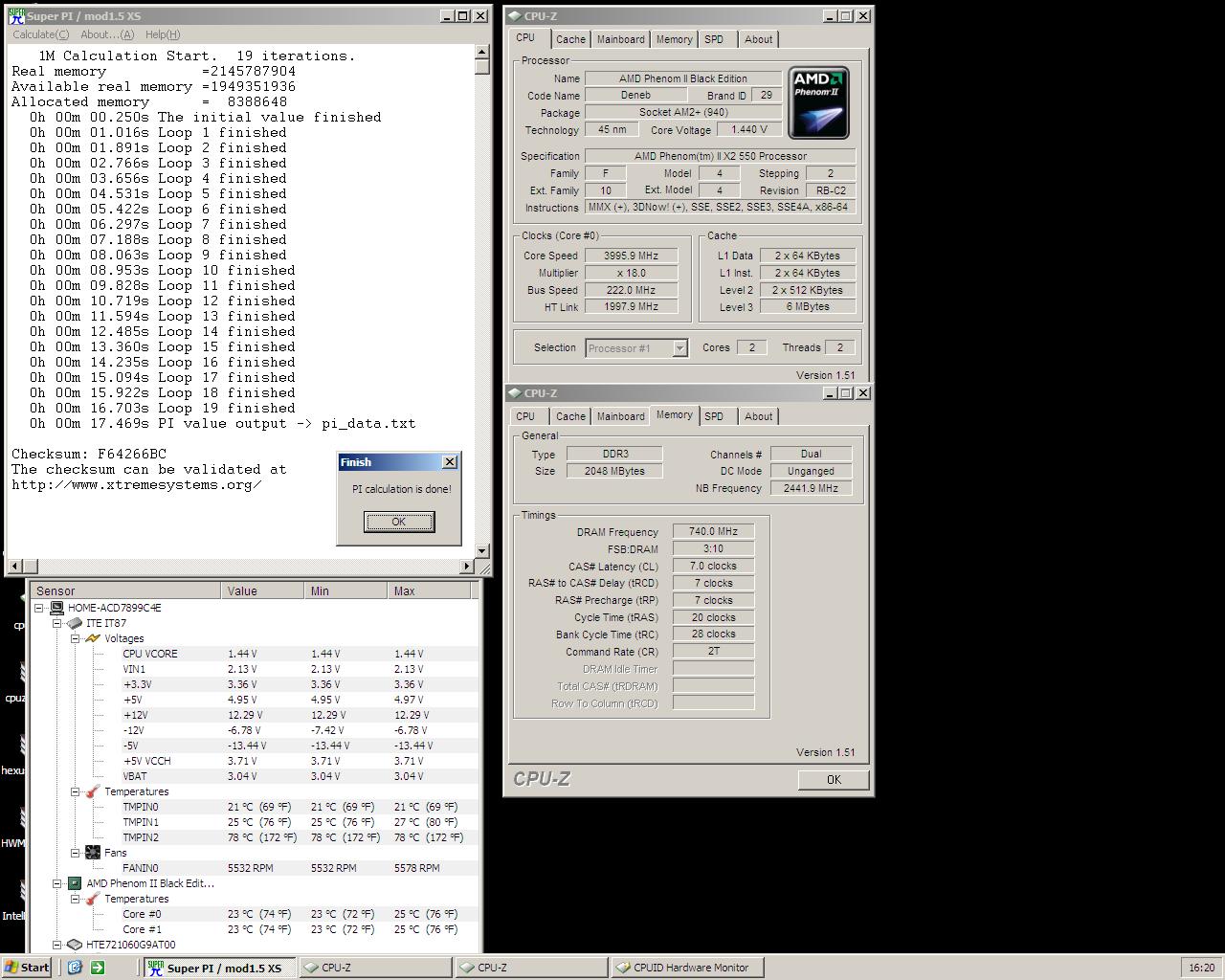

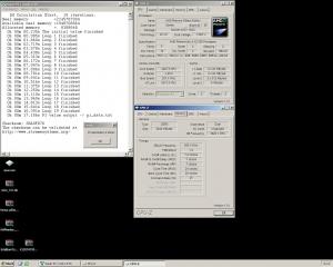

Tok endel screens også, kan vise noen som viser forskjeller på nb hastighet ved samme cpuklokk (så nærme det lar seg gjøre ved forskjellige multi)
Ved ca 2500mhz nb hastighet begynner forskjellene og vise seg.
nb@2440mhz minne 740mhz
nb@2507mhz minne 760mhz
nb@2585mhz minne 783mhz
nb@3020mhz minne 805mhz
nb@3020mhz minne 805mhz cpuklokk@4127
Så,høy nbspeed ca 3000mhz og minnehastighet +800@1600mhz er mest effektiv. Jeg kan kjøre CL6 på 1600mhz så det er mer å hente her og der også.Testet likt med CL7 i dag.
Testet stock nb@2000mhz ved samme minnehastighet og jeg sparer ,2sec på 3000mhz nb vs 2000mhz nb.

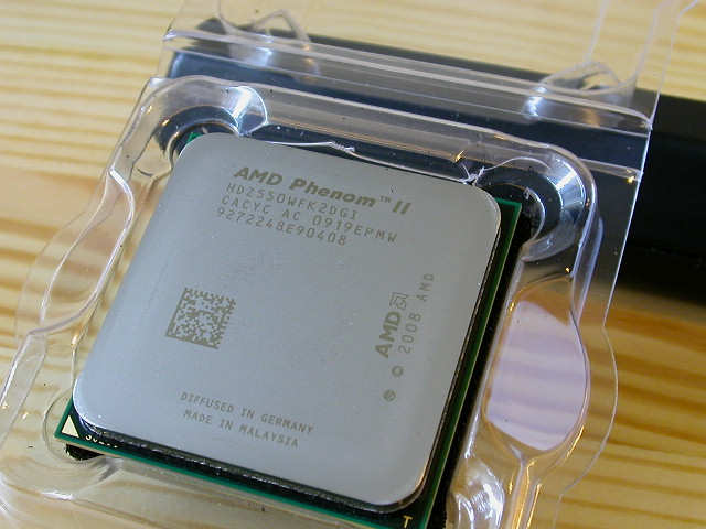

Fikk X2 550 fra samme batch som nassuz, 0919EPMV :ph34r:
Tar jeg ikke feil får mange av nettbutikkene sine varer fra Norek, mulig det er derfor en kan bestille fra forskjellige nettbutikker (ex. Netshop eller ps.no) og få samme batch, men det kan også bare være et sammentreff at vi får like etter å ha bestillt fra forskjellige steder.
Uansett, det går mye på FLAKSEN uansett hvilken uke man får på disse x2 550 i forhold til unlocking av de 2 siste kjernene virker det som.
