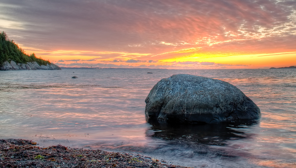

Spenning84 Skrevet 3. juli 2009 Del Skrevet 3. juli 2009 Bildet er tatt med: f11 iso 100 ev -2,0,2 og satt sammen til et bilde igjen som hdr. hva synes dere? Lenke til kommentar
Cerwell Skrevet 3. juli 2009 Del Skrevet 3. juli 2009 Stilig bilde. Noe plukk i kontrasovergangene (sol/sky,skog/himmel) men ellers fornøyd Lenke til kommentar
Øyjor'n Skrevet 3. juli 2009 Del Skrevet 3. juli 2009 Veldig vakkert! Ikke annet å si enn at jeg ville hatt lenger lukkerhastighet for å få slørete vann-overflate. Men det ser jeg etter på de fleste solnedgangs-bilder. Her var det ikke nødvendig, men tror kanskje det hadde gjort det lille ekstra for min del. Vakkert og fin bruk av HDR. Lenke til kommentar
Spenning84 Skrevet 4. juli 2009 Forfatter Del Skrevet 4. juli 2009 Veldig vakkert! Ikke annet å si enn at jeg ville hatt lenger lukkerhastighet for å få slørete vann-overflate. Men det ser jeg etter på de fleste solnedgangs-bilder. Her var det ikke nødvendig, men tror kanskje det hadde gjort det lille ekstra for min del. Vakkert og fin bruk av HDR. Hei og takk for tilbakemeldinger. Hvordan får du brukt lenger lukkerhastighet når du tar bilder til HDR? Kamera bestemmer jo lukkertiden utifra blenderåpningen jeg bruker da. Må jeg ta ned blenderåpningen da eller? Det var et godt tips, så om jeg har gått glipp av noe så er jeg villig til å lære Så på dine bilder, og fikk jo se eksempel av hva du mente. Må si jeg likte det godt Lenke til kommentar
Larsenio Skrevet 4. juli 2009 Del Skrevet 4. juli 2009 Bruk f.eks et "shutter & aperture priority"-program eller "M" eller hvilket program på ditt kamera der du kan stille både lukker og blender. Kanskje må du kompromisse med å justere ned blenderåpning ja, men den type landskapsbilder kan du nok sikkert bruke blender 5.6-9.5 uten at det forringer kvaliteten. En annen ting er at du -hvis du skyter i RAW- kan gå inn å justere fill lights, highlights og generelt lysne det litt (om du bruker blender f/11 og det blir litt mørkt) uten at bildet blir forringet av det heller... Fint bilde, men personlig syns jeg kantene her og der var såpass synlig berørt av etterbehandlingen at bildet i sin helhet ikke når helt opp. Lenke til kommentar
heggstad Skrevet 4. juli 2009 Del Skrevet 4. juli 2009 (endret) ND-filter er kanskje en av de mest effektive metodene for å få lengre lukkertider. Filteret vil rett og slett hindre mye av lyset i og komme seg inn mot sensoren. Og som alle vet; lite lys=lengre lukkertid. Endret 4. juli 2009 av heggstad Lenke til kommentar
RasmusKRiis Skrevet 4. juli 2009 Del Skrevet 4. juli 2009 ND-filter er kanskje en av de mest effektive metodene for å få lengre lukkertider. Filteret vil rett og slett hindre mye av lyset i og komme seg inn mot sensoren. Og som alle vet; lite lys=lengre lukkertid. Ja tror ND filter kunne hjulpet deg her. Lenke til kommentar
Øyjor'n Skrevet 4. juli 2009 Del Skrevet 4. juli 2009 Jeg bruker alltid Manuell når jeg tar slike bilder. Da setter jeg blenderen på det minste(høyeste ƒ-tall), ISOen på det laveste og ser hvor lang lukkerhastighet jeg får. Hvis det er for lyst til at jeg kan bruke minst 1sek lukkerhastighet venter jeg noen minutter til det blir mørkt nok. Dette kunne jeg unngått ved bruk av ND filter som gjør at bildet blir mørkere, noe du retter på ved lenger lukkerhastighet. Men husk! Når du bruker HDR må du ALDRI stille på blender for å få forskjellige eksponeringer, still på lukkerhastigheten, hvis ikke blir det en helt annen kvalitet på omgivelsene rundt hoved motivet. Lenke til kommentar
MirusMentis Skrevet 5. juli 2009 Del Skrevet 5. juli 2009 Det bildet der falt virkelig i smak! Kanskje må du kompromisse med å justere ned blenderåpning ja, men den type landskapsbilder kan du nok sikkert bruke blender 5.6-9.5 uten at det forringer kvaliteten. Å sette blender opp til 5.5 - 9.5 vil gjøre bildet enda lysere, skal han unngå overekspoering pga lang lukkertid må han ha høyere f-tall dvs mindre blender for å kompensere for dette. Jeg tror i grunn du vet dette, men at det kom ut feil? Lenke til kommentar
heggstad Skrevet 5. juli 2009 Del Skrevet 5. juli 2009 Bildet vil ikke bli lysere hvis du følger opp med rett lukkertid i forhold til blenderen. Men hvis du har en fast (lang) lukkertid, må du selvfølgelig styre med blenderen. Men jeg vil ikke gjøre som Oyorn; å bruke den minste blenderen, da dette vil medføre til diffraksjon, og bildet vil ikke ha den skarpheten den fortjener. Lenke til kommentar
sverrelerre Skrevet 5. juli 2009 Del Skrevet 5. juli 2009 flott bilde, her har du funnet et interessant perspektiv og formidlet en fin solnedgang. Jeg ser umiddelbart to ting som kan forbedres: overgangene mellom høylys og lys i himmelen skjærer i øynene. Kanskje kan dette fikses i HDR-programvaren? I tillegg hadde det vært stilig med litt bevegelse på sjøen (men dette er jo smak og behag, og en litt velbrukt klisje?). Her kunne du lukket blenderen enda mer (f/16) eller lagt på et filter. Du vil imidlertid få problemer i HDR-konverteringen tipper jeg, dersom de ulike bildene ser forskjellig ut. Kanskje er graderte gråfiltre tingen? Lenke til kommentar
Larsenio Skrevet 5. juli 2009 Del Skrevet 5. juli 2009 Det bildet der falt virkelig i smak! Kanskje må du kompromisse med å justere ned blenderåpning ja, men den type landskapsbilder kan du nok sikkert bruke blender 5.6-9.5 uten at det forringer kvaliteten. Å sette blender opp til 5.5 - 9.5 vil gjøre bildet enda lysere, skal han unngå overekspoering pga lang lukkertid må han ha høyere f-tall dvs mindre blender for å kompensere for dette. Jeg tror i grunn du vet dette, men at det kom ut feil? Oi! Hehe, ja her har det gått for raskt i svingene for unge Larsen Takk for at du retter på meg, jeg ble bare så engasjert fordi jeg mener at slike motiv og komposisjoner raskt kan bli overkill ved HDR-redigering. Er såpass mye dynamikk å hente ut fra en RAW-fil med rett eksponert himmel... Lenke til kommentar
