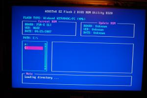

Quickiz Skrevet 5. juli 2009 Forfatter Del Skrevet 5. juli 2009 Dette er bilde av flash greia (trykker alt+f2 under oppstart) Kvorleis av dei filene skulle eg brenne, og kva er det andre? ' Takk for hjelpa Lenke til kommentar

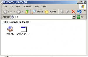

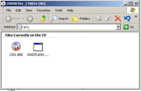

wiberos Skrevet 5. juli 2009 Del Skrevet 5. juli 2009 Du skal brenne iso file du har fått. Det er den Quickiz.iso. Den brenner du med enten et program du har eller med å bruke feks. cdburn.exe. Hvis du skal brenne med cdburn.exe: -sett en cdplate i din brenner -kopiere cdburn.exe og Quickiz.iso rett in i C: eller F: eller hva det måtte være. -kjør- cmd i det svarte vindu skrive direkte det her: C:\cdburn X: C:\Quickiz.iso og tast enter. (X=bokstaven til brenner din. Hvis filene er på et annet sted enn C: så skifte ut C med riktig bokstav. Når cdplate er ferdig, så har du 2 alternativer: -starte opp maskinen fra CDrom med den plate i -eller starte opp maskinen med CD plate inn, MEN med at du skal taste Alt+f2 rett fra starten. Du vil sikkert finne ut at C: i meny du viser meg fra bios, vil vise at 1301.bin blir funnet. Tast enter og bios vil flashe. Jeg kan fortelle hvordan du kan bruke manuelt flashing, dvs å boote fra den CDplate, eller kanskje du kan finne selv? Prøve. Lenke til kommentar

wiberos Skrevet 5. juli 2009 Del Skrevet 5. juli 2009 (endret) Helt riktig. Jeg tror at fila vil komme opp på høyre side av C: av seg selv, og at det vil bare være å taste Enter. ------------------------------------------------------------ Har du brent iso file riktig? Fant du 1301.bin i Windows Explorer etter at du brente plata di? Endret 5. juli 2009 av wiberos Lenke til kommentar

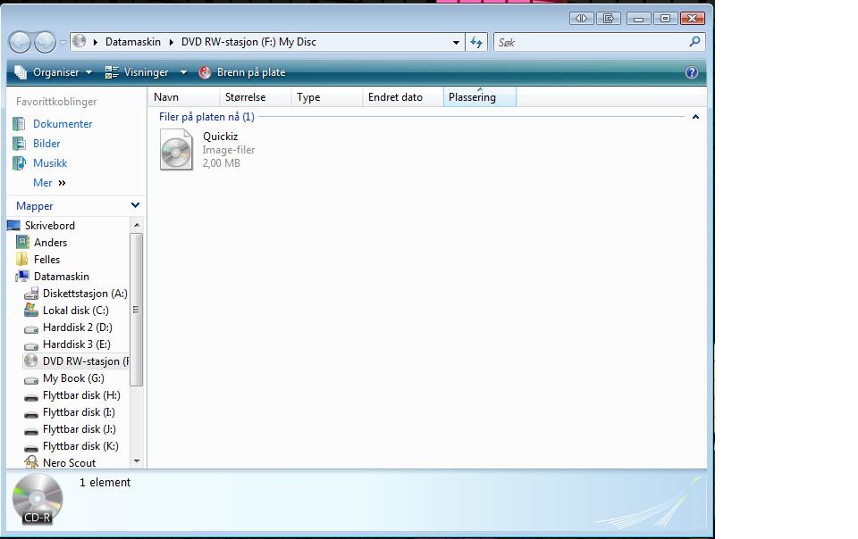

Quickiz Skrevet 5. juli 2009 Forfatter Del Skrevet 5. juli 2009 Helt riktig. Jeg tror at fila vil komme opp på høyre side av C: av seg selv, og at det vil bare være å taste Enter. ------------------------------------------------------------ Har du brent iso file riktig? Fant du 1301.bin i Windows Explorer etter at du brente plata di? Kommer bare slik som vist på biletet under.. Korleis kan eg opne i explorer når den er slik? Trur han autoopnar i nero. Lenke til kommentar
wiberos Skrevet 6. juli 2009 Del Skrevet 6. juli 2009 Ikke sant, helt feil. Du har brent et iso file du. Bruke cdburn du fikk fra meg, det var en grunn jeg hadde vedlagt. Så lese posten hvor du har fått instruks om det. Men jeg må takke for i dag jeg...håper du får det til i morgen... når jeg skal kontrollere tråden din. Lenke til kommentar
Quickiz Skrevet 6. juli 2009 Forfatter Del Skrevet 6. juli 2009 (endret) Trur eg elskar deg!! Fekk det til slik som du sa, flasher no så då får me håpe på det beste!! Fekk denne etter restart: *Warning: System BOOT Fail* Your system last boot fail or POST interrupted Please enter setup to load default and reboot again. F1 to continue DEL to enter Setup Trykte F1 og kom fint inn på vista. Eg tek å reinnstalerar vista for sikkerhets skyld. Skal sjå etter ny restart omm problemet fortsatt er der. Men om det er, kva skal eg gjera for å fikse det? Endret 6. juli 2009 av Quickiz Lenke til kommentar
