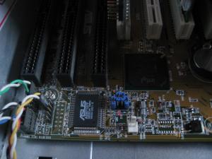

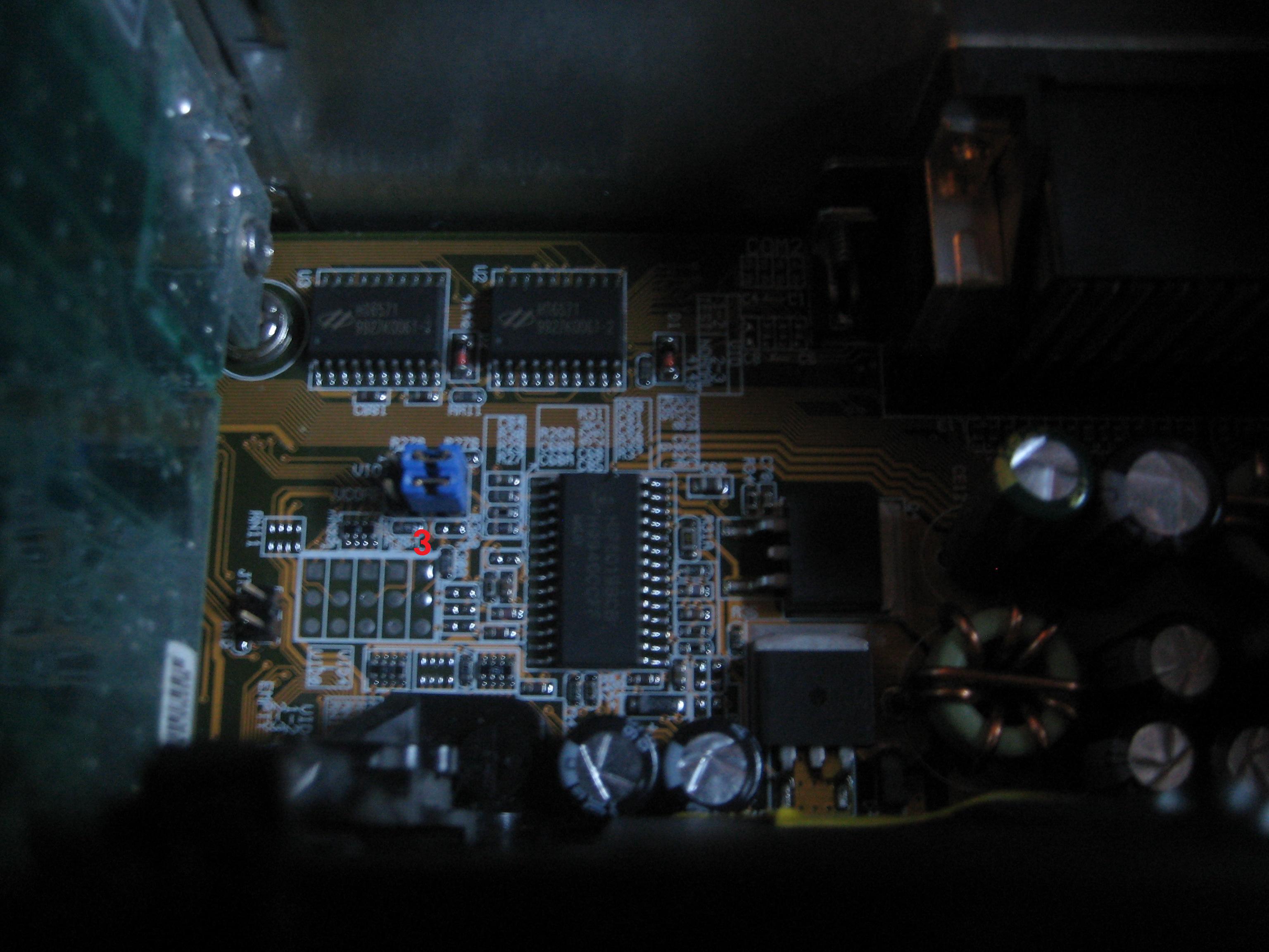

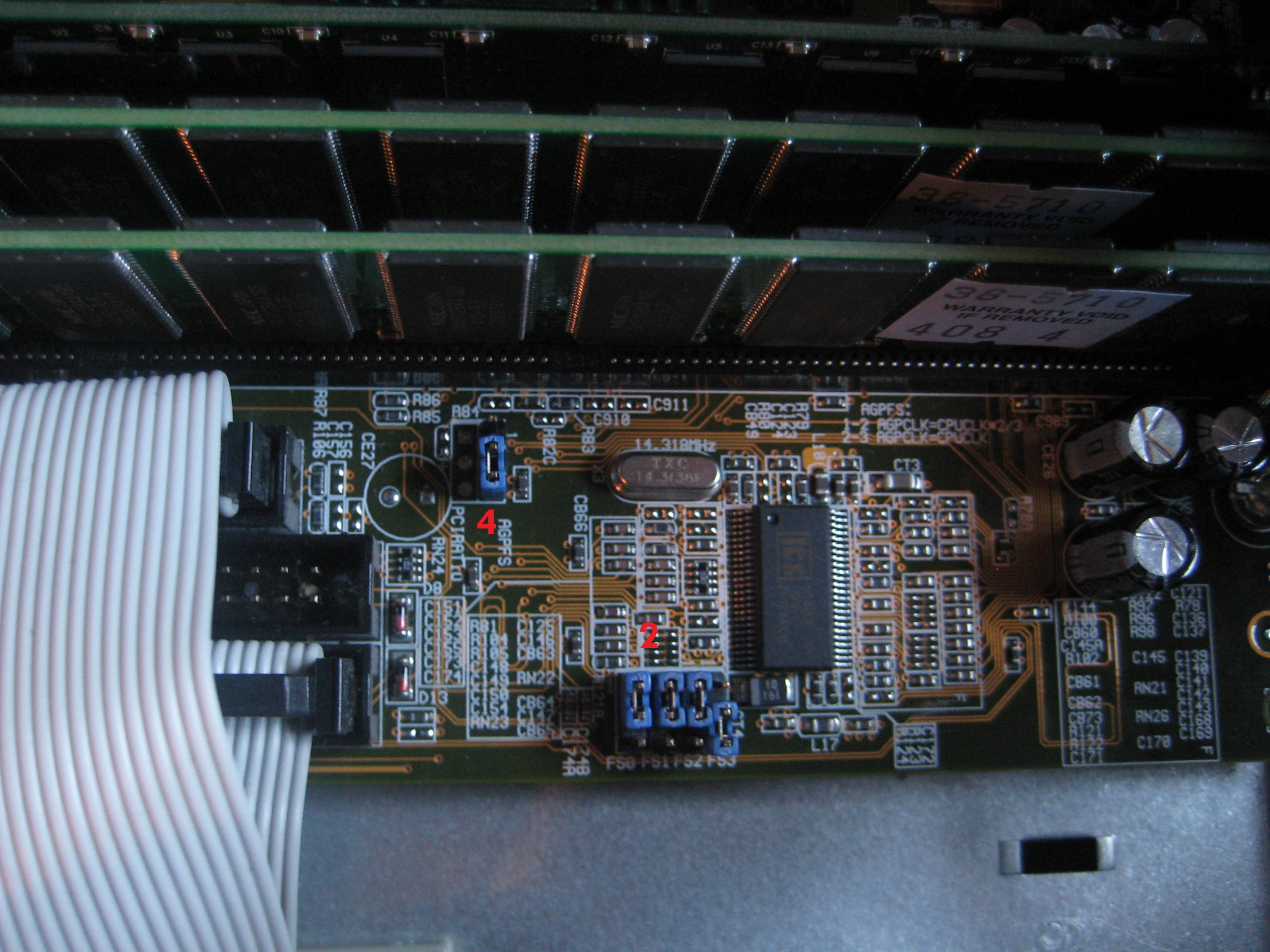

A-Dawg Skrevet 31. mai 2009 Forfatter Del Skrevet 31. mai 2009 Har du prøvd clear cmos,som regel en jumper på hovedkortet som skal flyttes fra pin 1-2 til pin 2-3 i 5-10 sek. og tilbake igjen,hvis du ikke har jumper,så ta av batteriet på hovedkortet i 10 sek.Dette gjøres når pc'en er av,og støpselet dratt ut av stikkontakten. Prøvde å ta av batteriet i cmos. Fikk "resatt" det, men det løste ikke ram-problemet. Takk for tipset uansett. Har også oppgradert til den siste biosen. Sjekket litt etter jumpers, og tok bilde av de. Hvilke styrer minnet? Virker litt som hovedkortet utnytter 128mb ut av hver rambrikke. Kan det være at de er klokket annerledes? Hovedkortet er et ASUS P2B rev. 1.12 med bios 1014.003. Lenke til kommentar https://www.diskusjon.no/topic/1116102-win-xp-viser-for-lite-minne/#findComment-13832544
