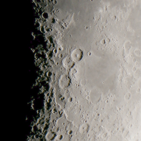

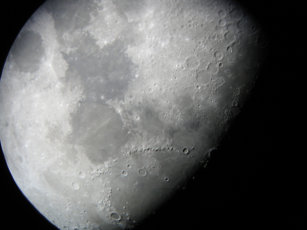

vargaz Skrevet 30. mai 2009 Del Skrevet 30. mai 2009 litt off, men har alltid lurt på hva man klarer å se igjennom en slik? Finnes det noen bilder som kan gi meg en pekepin? Lenke til kommentar
Pels Skrevet 30. mai 2009 Del Skrevet 30. mai 2009 (endret) litt off, men har alltid lurt på hva man klarer å se igjennom en slik? Finnes det noen bilder som kan gi meg en pekepin? Kommer an på teleskopet, stativet, okularer/linser og at det er mørkt!! For noen tusen kan man se slike ting: http://www.flickr.com/photos/21184140@N00/2192715063/ http://www.flickr.com/photos/8809281@N02/2440739512/ http://www.flickr.com/photos/21184140@N00/2192714929/ http://www.flickr.com/photos/12819631@N04/3290365396/ http://www.flickr.com/photos/evansg/3423514267/ Endret 30. mai 2009 av Pels Lenke til kommentar
