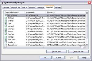

Disk C:\ har 115 gb igjen, så det er i orden. Jeg har fjernet tre ting jeg sånn ca veit hva er, og da er det de programmene som er på bildet som står igjen.post-81828-1243586815_thumb.jpg
Ellers føler jeg ikke at jeg vil fjerne ALT for å få en raskere maskin, da den var ganske så rask for ikke så lenge siden. Jeg har enda ikke fjernet indeksering på de andre diskene, men merker at alt som foregår på C:\ har blitt litt raskere etter at jeg gjorde det der. Jeg skal prøve ccleaner, så får vi se om det hjelper litt og.

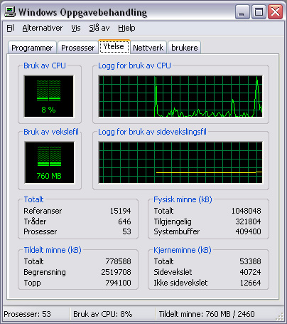

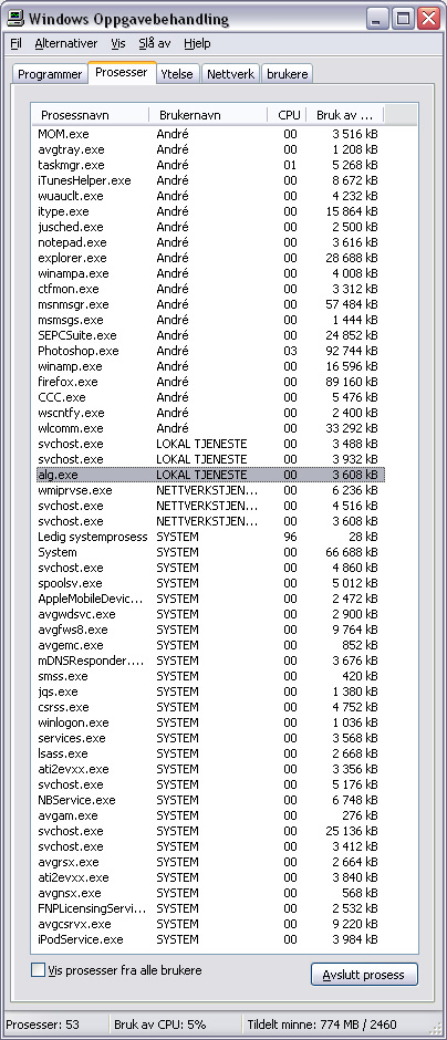

Slenger også med noen bilder av oppgavebehandlingen som jeg lot gå i bakgrunn mens jeg skrev her og hadde noen programmer oppe samtidig. Den høye streken på slutten er når Photoshop ble startet.

jusched, winampa, ctfmon (tror jeg), msnmsgr, msmsgs, og egentlig SEPCSuite kan fjernes også. Det vil ha noe å si på hastigheten av oppstart, men BURDE være unødvendig.

Winamp, MSN og Sony Ericsson Suite vil jeg gjerne ha i oppstart. Men hvordan fjerner jeg cache/leserlogg/cookies fra Firefox? Det er nesten flaut å spørre, men jeg fant det ikke.
