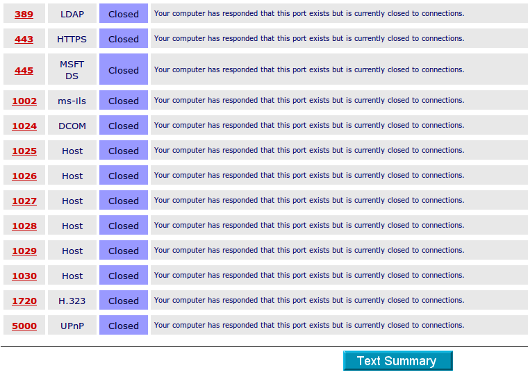

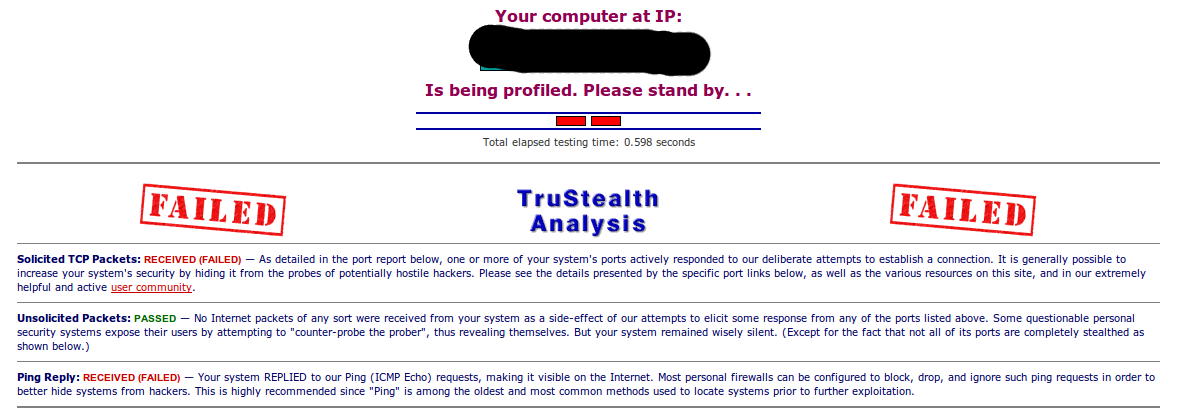

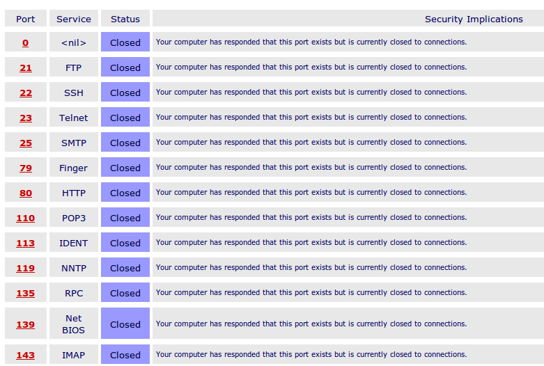

Mr.M Skrevet 25. mai 2009 Del Skrevet 25. mai 2009 (endret) (Ubuntu 9.04) Prøvde Shield Up test hos > GRC og får beskjed om at maskin ikke er 100% Stealth (Common Ports), men det er heller ingen åpne porter så da er man vel tross alt trygg (uten å innstalere noe ekstra Ubuntu brannmur-software) ? edit: lagt til bilde 2/3 Endret 25. mai 2009 av Mekkus Lenke til kommentar
MirusMentis Skrevet 25. mai 2009 Del Skrevet 25. mai 2009 (Ubuntu 9.04) Prøvde Shield Up test hos > GRC og får beskjed om at maskin ikke er 100% Stealth (Common Ports), men det er heller ingen åpne porter så da er man vel tross alt trygg (uten å innstalere noe ekstra Ubuntu brannmur-software) ? edit: lagt til bilde 2/3 Denne scanner vel bare porter på ip`n du går ut mot nettet med, dvs routeren/modemet ditt. Portscannen vil ikke nå frem til maskinen din med mindre du forwarder alle porter, eller bridger modemet. Lenke til kommentar
Mr.M Skrevet 25. mai 2009 Del Skrevet 25. mai 2009 Denne scanner vel bare porter på ip`n du går ut mot nettet med, dvs routeren/modemet ditt. Portscannen vil ikke nå frem til maskinen din med mindre du forwarder alle porter, eller bridger modemet. Vet ikke om jeg forstod, men bruker et vanlig ADSL modem(ikke Router) og maskin er tilkoblet modemet med nettverkskabel(ikke noe trådløst). Har ikke tuklet med "forwarding" eller annet, så antar jeg er trygg slik jeg tolker deg. Lenke til kommentar
